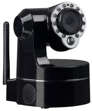

Heden a profondément revu le design de sa caméra IP. La forme de demi-sphère cède sa place à une sorte de bras articulé. Il ne faut pas s'attendre à une révolution concernant l'angle de vision. Par rapport au modèle précédent, on gagne simplement quelques degrés de liberté. Outre le nouveau look, le principal changement se situe surtout au niveau de la finition globale. On est encore loin d'atteindre les sommets d'un modèle signé Logitech, mais des progrès notables ont été faits depuis les premières Visioncam.
Heden VisionCam V5.5. Des progrès en matière de finition, mais la marge de progression reste importante.
VisionCam vue de profil. Des ouïes assurent une bonne dissipation thermique.
Objectif réglable entouré de LEDs infrarouge. Gageons que la durée de vie de ces dernières sera supérieure à celle des précédentes VisionCam.
Rotation horizontale maximale
Sortie audio, connecteur RJ45, prise antenne Wi-Fi, bornes GPIO (pour alarme) et alimentation.
Des ouïes assurent une bonne dissipation thermique. Au centre, on trouve un pas de vis.
Socle plastique fourni par Heden.
Adaptateur secteur.
Du côté des interfaces, Heden propose une prise RJ45 complétée par une connectique sans fil de type Wi-Fi G (non compatible n). Le tout est complété par quatre bornes qui permettent d'asservir la caméra à un système d'alarme. Pour finir, une prise mini jack (son) permet d'amplifier ou d'exploiter le retour sonore.

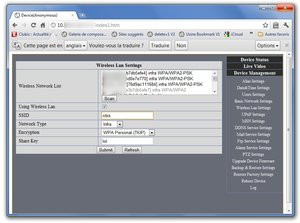

L'installeur annonçait la couleur : l'administration s'effectue au travers d'une interface Web dépouillée. Difficile de faire plus austère sur le plan graphique. Ici, on se limite à un mode texte mettant en œuvre des caractères blancs sur fond gris. Le menu est tout de même bien organisé. Au final, on regrette surtout les redémarrages de caméras requis lors de la validation de certains paramètres.
Une interface Web austère, mais bien organisée. Dommage qu'un redémarrage de caméra soit souvent requis lors de la validation d'un paramètre.

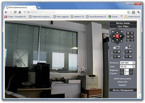

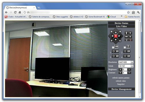

L'esthétique n'est pas flatteuse, mais heureusement, les fonctionnalités sont présentes en nombre. Tout d'abord, la page d'accueil permet d'observer l'image de la caméra, d'agir sur sa motorisation, de prendre des clichés instantanés, ou de modifier les paramètres vidéo (résolution maximale de 640 x 480). Au besoin, cette page Web peut également servir de gestionnaire multi caméras. De 2 à 4 caméras peuvent être ajoutées... à condition que l'on se limite à des modèles de la marque Heden.
Une interface Web de surveillance

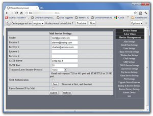

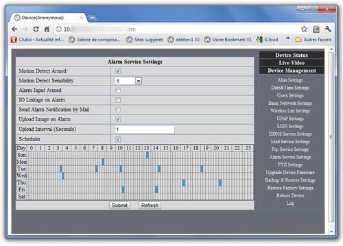

Côté fonctionnalités, cette nouvelle VisionCam ne bouscule pas la donne par rapport à la génération précédente. On retrouve toujours le module de détection de mouvements basique, mais efficace, l'option d'envoi des instantanés par mail (1 à 4 destinataires) ou FTP ainsi que la gestion des systèmes d'alarme (connecteurs verts situés à l'arrière de la caméra).
Il est possible d'ajuster la sensibilité ainsi que le laps de temps qui sépare chacune des captures. Au besoin, on peut activer un planning mensuel de détection de mouvement, mais les créneaux horaires n'ont pas été prévus.

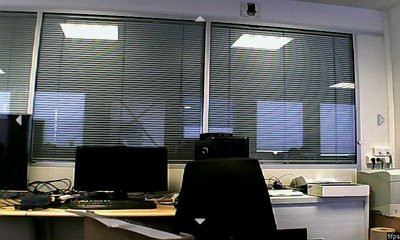

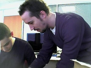

Dans l'ensemble, même si la résolution reste faible (640 x 480), la caméra génère des photos lisibles. Dans la majorité des cas, les clichés sont nets. Les sujets sont facilement identifiables.
détection de mouvements : sensibilité, planning d'activation

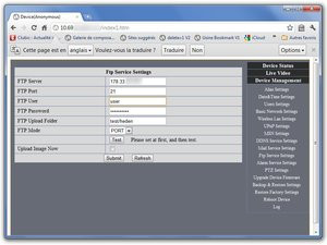

Options d'envoi par email et FTP

Exemples de clichés capturés par la VisionCam
De gauche à droite : vision nocturne et cliché flou.

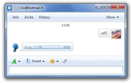

Si ce procédé est classique, cette nouvelle VisionCam propose une alternative plutôt originale. L'interface Web abrite un petit client MSN. Ajoutez le compte de la caméra à votre liste d'amis MSN, envoyez-lui un message « url ? » : en guise de réponse, la caméra renverra automatiquement son URL mise à jour. Il fallait y penser.
Un client MSN embarqué vous indique l'adresse IP publique de la caméra

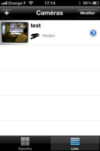

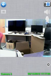

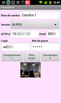

On trouve plus de grain à moudre du côté des applications mobiles. Sur Android, Heden propose un programme nommé VisionCam. L'utilitaire propose d'ajouter une ou plusieurs caméras. En revanche, le flux sonore ainsi que la motorisation ne sont pas gérés.
VisionCam sur Android

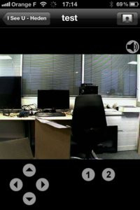

Sur iOS, Heden propose deux utilitaires. Le premier - gratuit - est un clone du programme disponible sous Android. Le second se nomme ISeeU-Heden. Il est facturé 2.99 euros, mais il propose des fonctionnalités plus nombreuses. Cette fois, on peut entendre le son provenant de la caméra. Les commandes de motorisation sont également prises en charge. ISeeU-Heden supporte jusqu'à 6 caméras.
ISeeU-Heden sur iPhone, puis IP Cam Viewer
On réfléchira à deux fois avant de passer à la caisse. Pour un prix identique, nous préférons utiliser l'excellent « IP Cam Viewer » disponible sur iOS ou Android. Ce programme compatible avec de nombreux modèles de caméras supporte cette nouvelle VisionCam. La motorisation est prise en charge et cette fois, on dispose d'un canal sonore bi directionnel.
