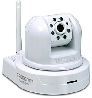

La caméra de TRENDnet est robuste et bien finie. Le corps ainsi que les articulations sont constitués d'un plastique blanc nacré. La TV-IP422WN prend de l'embonpoint par rapport à la TV-IP 121WN. La différence s'explique par la présence d'une motorisation qui offre un angle de vue horizontal de 330° (105° en hauteur). La caméra peut être posée sur une surface plane, ou fixée à l'aide d'un support métallique (vis et chevilles fournies). La mise au point s'effectue à l'aide d'une bague de réglage manuelle située à la périphérie de l'objectif.
De nombreuses ouïes d'aération sont présentes sur la coque. Le choix n'est pas anodin dans la mesure où la caméra a tendance à chauffer sur sa base.
La caméra de TRENDnet est plutôt bien finie. Le poids de l'objet renforce l'impression de robustesse.
Objectif avec bague de mise au point manuelle entourée de LEDs infrarouges.
La base à tendance à chauffer, ces aérations sont insuffisantes.

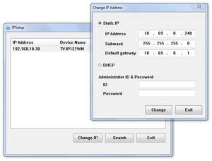

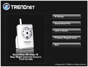

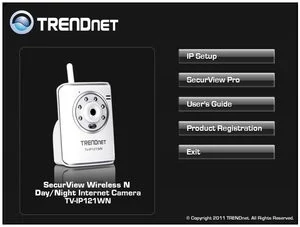

Sur le CD d'installation, TRENDnet propose un petit utilitaire Windows nommé IPsetup. Après installation rapide, l'outil liste automatiquement l'ensemble des caméras IP TRENDnet présentes sur le réseau. Pour se rendre sur l'interface Web, il suffit de double cliquer sur l'adresse IP désirée. On peut aussi modifier l'adressage manuellement depuis Windows. Rien n'est prévu pour Mac : sur l'OS d'Apple, il faut rechercher la caméra manuellement, ou passer par une méthode alternative (BootCamp, virtualisation).
Installation et programme de configuration IP

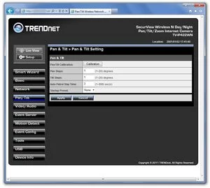

L'administration de la caméra Web s'effectue via une interface Web. Seuls bémols : cette dernière est intégralement rédigée en anglais, et la présence de modules ActiveX (observation live et détection de mouvement) oblige l'utilisateur à passer par Internet Explorer. Cette fois encore, les détracteurs de Windows devront trouver des solutions alternatives.
Les plug-ins ActiveX obligent de passer par Internet Explorer

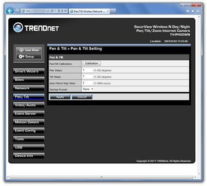

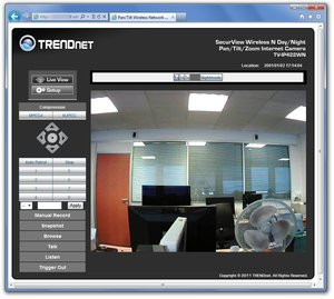

À propos de la motorisation :Depuis l'écran de contrôle, TRENDnet propose des touches de commandes qui permettent d'orienter la caméra. L'action des boutons se solde par un petit déplacement, mais il est possible d'accélérer le mouvement en faisant glisser sa souris sur l'image dans la direction souhaitée. Autre bonne idée : 8 points de référence peuvent être enregistrés pour permettre un positionnement instantané (touche de 1 à 8).
Mieux encore : la touche « Auto Patrol » permet d'effectuer une « ronde » qui enchaine successivement ces 8 coordonnées. En revanche, il est vraiment dommage que l'on ne puisse pas faire défiler ces points de contrôle en boucle indéfiniment. Même avec le dernier firmware en date (1.1.1 build: 26), les cycles devront systématiquement être lancés manuellement... dommage.

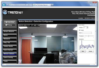

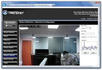

La détection de mouvements : Le module de détection est identique à celui qui est proposé sur TV-IP 121WN. Le plug-in ActiveX permet d'ajuster une des deux zones d'observation, chacune pouvant disposer de son propre seuil de sensibilité. L'activité détectée par la caméra est représentée par un graphique rouge. La barre horizontale peut être ajustée manuellement, elle symbolise le seuil de déclenchement.
Il n'est pas obligatoire de se baser sur la détection de mouvement : la caméra peut aussi réaliser des captures en se basant sur un agenda offrant de nombreuses possibilités de configuration.
Paramétrage détection de mouvements et options de sauvegarde des instantanés.

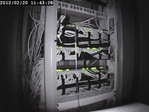

Exemples de captures nocturnes

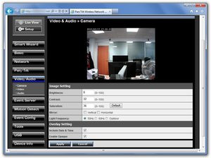

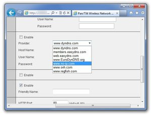

TRENDnet a aussi pensé aux utilisateurs qui ne disposent pas d'une adresse IP fixe. Dans ce cas, on peut accéder à sa caméra de l'extérieur configurant une redirection de DNS (DynDns, no-ip, OVH, easyDNS, etc.). Pour que le procédé fonctionne, il faut également mettre en place une redirection de ports côté routeur.
DynDNS et configuration vidéo

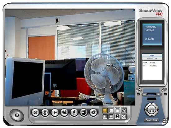

Pour gérer la caméra depuis Windows (uniquement), il est possible d'utiliser SecurView. Le programme est en mesure de capturer les flux provenant de 32 caméras en simultané. On peut lancer des enregistrements automatiques, ou en se basant sur un calendrier de déclenchement et d'arrêt. La détection de mouvement est également prise en charge via une interface similaire à celle que l'on trouve sur la caméra. En revanche, seul l'envoi par email a été prévu (pas de FTP).

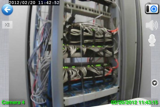

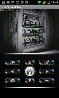

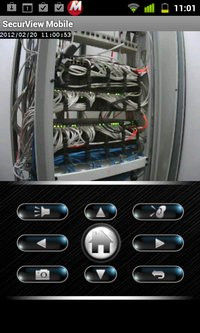

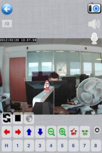

TRENDnet propose également des applications à destination des utilisateurs de smartphones Android ou iOS. Sur l'une ou l'autre des plateformes, le programme peine à convaincre. Premier regret : le mode plein écran est aux abonnés absents. L'affichage est limité à un mode portrait, et la moitié de l'écran est occupée par les contrôles. Malgré cela, la commande « Auto Patrol » (déplacement automatique en enchainant 8 coordonnées paramétrées) n'est pas proposée.
De gauche à droite : SecurView Mobile de jour, de nuit, puis IP Cam Viewer (payant)
Heureusement, le programme « IP Cam Viewer » disponible sur Android ou iOS (compter 3 euros) offre une solution alternative qui corrige l'ensemble de ces problèmes. On dispose cette fois d'un mode plein écran accompagné de la commande« Auto Patrol ».
Vue plein écran avec IP Cam Viewer
