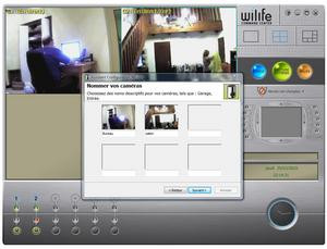

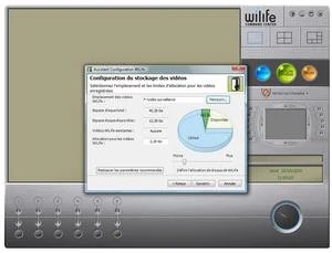

Logitech a particulièrement soigné les différentes étapes de la procédure d'installation. Pendant toute la durée de la phase de configuration initiale, l'utilisateur est encadré par des indications claires. Les étapes sont parfaitement décomposées au point qu'au final, on parvient à configurer l'ensemble de l'installation en deux temps trois mouvements.
Le programme accompagne l'utilisateur jusqu'a ce que l'installation soit achevée.

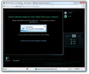

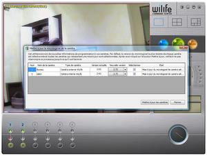

Mieux encore, pendant la procédure, le programme vérifie automatiquement la version des firmwares qui équipent les caméras. En cas de publication d'une nouvelle mise à jour, l'utilitaire propose automatiquement de télécharger et d'installer la dernière version du micrologiciel sur l'ensemble des caméras du réseau. Alors que cette étape doit généralement être réalisée manuellement avec la très grande majorité des modèles concurrents, ce détail rappelle que Logitech a fait tout son possible pour simplifier au maximum la vie des utilisateurs.
L'installation est enfantine. À droite, le site Web WiLife nécessite Silverlight.
Au final, il est difficile d'émettre des reproches à l'encontre de l'utilitaire d'installation de Logitech. La marque maitrise parfaitement son sujet : quel que soit le niveau de connaissances techniques en informatique des utilisateurs, l'ensemble de l'installation pourra être configuré en moins de temps qu'il n'en faut pour le dire.

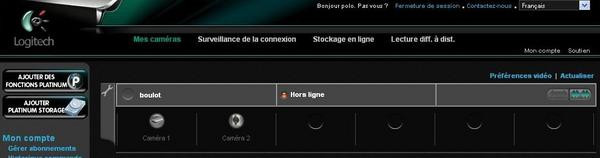

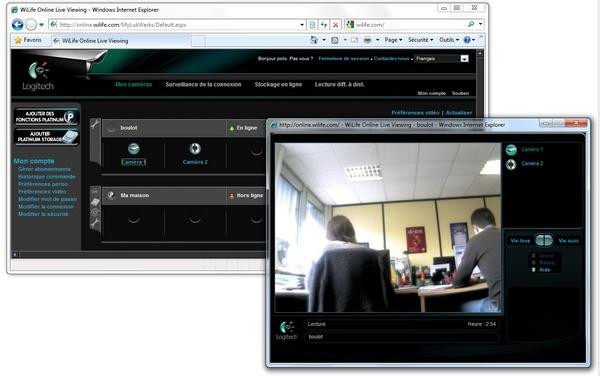

Pour ce qui est de l'administration, Logitech a mis en place un système qui tranche radicalement avec la majorité des caméras concurrentes. Alors que les autres modèles sont dotés d'une interface Web autonome intégrée, pour gérer les caméras de Logitech à distance, il faudra se connecter sur un site Web spécialement conçu à cet effet. Après s'être créé un compte gratuitement sur le portail Wilife.com, il est possible de gérer les caméras qui sont présentes sur l'ensemble du réseau. Le panneau de configuration donne un aperçu de l'activité du réseau de surveillance. Pour observer l'image qui est capturée par l'une ou l'autre des caméras, il suffit de la sélectionner et d'attendre la fin de la mise en cache (la durée de cette opération varie en fonction de la qualité de la connexion).
Les ingénieurs de Logitech ont-ils fait le bon choix centralisant les flux vidéo de surveillance sur un site Web de gestion unifié ? Ce système est-il préférable aux interfaces Web autonomes qui sont intégrées au sein des modèles de caméra IP concurrents ? Ce choix technique présente un avantage de taille ... ainsi qu'un inconvénient dont on se serait bien passé.
La principale force de la chose réside dans la simplicité de mise en place du procédé. Ici, il est inutile de passer par une phase fastidieuse de configuration de son routeur (redirection de ports) pour accéder à sa caméra depuis l'extérieur de son réseau (via Internet). Le site Web de WiLife se charge de créer un pont entre le Web et le réseau local, il ne sera donc pas nécessaire de mettre les mains dans le cambouis pour arriver à ses fins.
Seul bémol : pour que le système fonctionne, il est indispensable de laisser l'ordinateur exécutant le programme WiLife Command Center allumé en permanence. À l'heure où nous écrivons ces lignes, les caméras ne peuvent pas fonctionner de façon autonome. Si cette contrainte ne devrait pas gêner outre mesure les professionnels (vidéo surveillance d'un magasin, d'un entrepôt, etc.), il n'en ira pas forcément de même pour les utilisations personnelles. Certains particuliers risquent d'être réticents à l'idée de devoir laisser leur PC allumé en permanence.
Lorsqu'on éteint l'ordinateur qui exécute WiLife Command Center, les caméras ne sont plus accessibles.
Pour ce qui est des fonctionnalités accessibles à distance cette fois, en l'absence d'une souscription de type « WiLife Premium », il ne faudra pas s'attendre à des miracles. Par défaut, il est simplement possible de visualiser la vidéo capturée par les caméras (à condition bien sûr que le PC qui exécute WiLife Command Center soit bien allumé). Il ne sera même pas question de pouvoir déclencher un enregistrement à distance sans s'affranchir d'un abonnement premium.

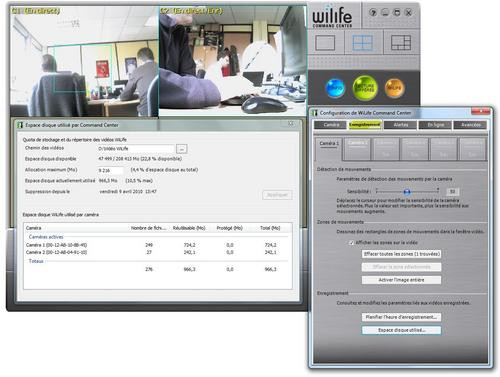

Les caméras de Logitech ne sont pas équipées d'une interface Web autonome, mais il est tout de même possible de déclencher un enregistrement lors de la détection d'un mouvement. La configuration de la sensibilité et/ou de la zone de détection s'effectuent via le logiciel WiLife Command Center. Tous fonctionnent plutôt bien, mais il est dommage que l'on ne dispose pas d'une indication de détection en temps réel. Un tel retour d'information permet de régler plus finement ce paramètre.
