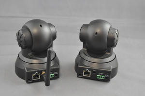

Version Wi-Fi et version filaire côte à côte : l'encombrement de la caméra n'est pas négligeable et son esthétique reste discutable.
Sur le modèle Wi-Fi, nous avons même dû resserrer l'écrou qui maintient la vis d'antenne : sortie de la boite, cette dernière tournait dans le vide. D'une manière générale, le modèle filaire n'est pas épargné : la finition des deux caméras laisse clairement à désirer. Les matériaux mis en œuvre ne respirent pas franchement la qualité, les raccords sont approximatifs et lorsqu'on manipule la caméra, on y va en douceur par peur de l'abimer...
La qualité ainsi que la finition des deux caméras d'Heden laissent à désirer.

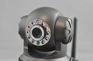

Sur le plan esthétique cette fois, la présence d'une double motorisation (horizontale et verticale) explique la taille relativement importante de l'objet (par rapport aux Axis M1031-W et M1011-W, par exemple). Avec ses allures de petit robot, la caméra ne passera pas forcément inaperçue, mais cela relève avant tout d'une affaire de gouts.

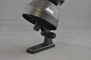

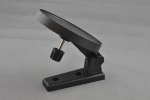

Par défaut, la caméra se pose à plat. Les nombreux degrés de liberté de l'objectif motorisé pallient l'absence d'un bras articulé. De plus, contrairement à Cisco, Heden n'a pas oublié les personnes qui souhaitent fixer la caméra sur un mur en utilisant un angle particulier. Un bras de fixation orientable est fourni, ce dernier permet de positionner le dispositif tel qu'on le souhaite.
La base ample de la caméra ne se prête pas vraiment au principe du bras de fixation. Ceci étant dit, même si ce dernier n'est pas très esthétique, l'accessoire parvient tout de même à faire son office.

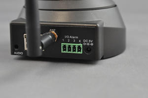

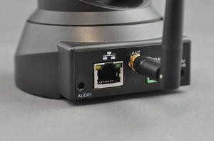

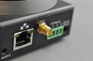

Heden a pensé aux utilisateurs qui sont équipés d'un système d'alarme filaire. Sur la partie arrière de la caméra, on trouve quatre connecteurs entrées/sorties qui pourront renvoyer une information de détection de mouvements. Les autres connectiques sont plus classiques : sur les deux modèles, on retrouve une prise RJ45, une sortie audio au format jack 3.5 mm ainsi qu'une classique entrée destinée à l'alimentation.

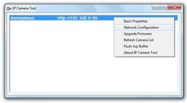

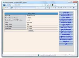

Heden fournit un petit utilitaire d'assistance à l'installation. Difficile de faire plus basique : le programme affiche simplement une fenêtre qui indique l'adresse IP des caméras qui ont été détectées sur le réseau.... dans le meilleur des cas. Sous Windows 7, même en autorisant l'application avec le pare-feu, l'adresse IP ne s'est pas affichée lors de notre essai. Lorsque tout fonctionne, il suffit d'effectuer un clic droit sur l'IP de la caméra pour accéder à quelques options (changement de l'adresse IP, mise à jour du firmware, etc.). La photo d'écran ci-dessous en dit plus long qu'un discours : l'utilitaire d'installation est particulièrement austère.

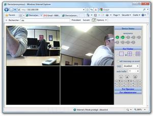

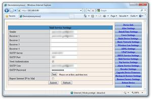

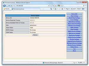

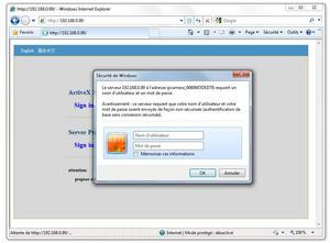

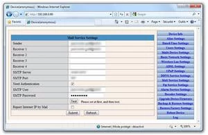

Comme avec les autres modèles autonomes, il suffit de saisir l'adresse IP (détectée lors de la phase d'installation) dans la barre d'adresse de son navigateur préféré. Le ton est donné dès la première prise de contact : l'interface Web est à l'image de l'utilitaire d'installation, cette fois encore, les fioritures et autres effets graphiques tape-à-l'œil ne sont pas de la partie. Pourtant, lorsqu'on parcourt les différentes rubriques du menu d'administration, on s'aperçoit tout de même que les options principales que l'on attendait au tournant sont bien disponibles. Par exemple, il est possible d'envoyer des clichés par mail ou par FTP lorsqu'un mouvement est détecté. Il est juste dommage que l'interface n'ait pas été traduite en français.
Même si l'interface est austère, les fonctionnalités principales sont bien là.

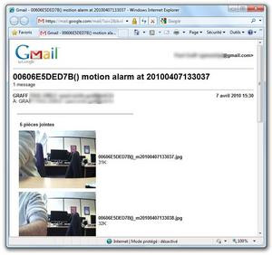

Lorsqu'un mouvement est détecté, on peut déclencher un envoi de cliché par mail ou par FTP. Par mail, l'application a le bon gout de regrouper les clichés sur un même email pour éviter de saturer la boite de réception. Il est également possible d'utiliser un planning pour activer ou désactiver le module de détection de mouvement.

Les caméras d'Heden ont une particularité intéressante : contrairement à la majorité des modèles concurrents, ces dernières sont parfaitement capables de capturer des clichés dans l'obscurité totale. Dans ces conditions, la qualité finale n'est pas extraordinaire, mais cela s'avère suffisant pour identifier un visage.

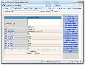

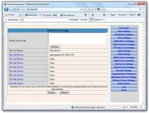

D'ordinaire, les fabricants proposent un outil Windows permettant de gérer plusieurs caméras depuis un PC (pour déclencher des enregistrements, par exemple). Pour sa part, Heden ne propose pas un tel outil, mais il existe un palliatif astucieux. Il suffit de se rendre dans l'interface d'administration Web d'une caméra pour y ajouter les informations relatives aux autres VisionCam « esclaves » (jusqu'à 9) qui sont présentes sur le réseau. Une fois que tout est configuré, on peut observer les images de l'ensemble des caméras via l'interface Web « maitre ».
