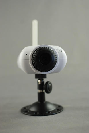

Contrairement à certains autres appareils testés, cette fois, le look s'approche plus d'une caméra de surveillance classique que d'une jolie petite Webcam à l'esthétique discrète. Côté qualité cette fois, l'engin semble robuste, mais les matériaux mis en œuvre ne jouent clairement pas dans un registre cossu. Un plastique mat blanc sans fioritures vient habiller l'ensemble.
Le design de la caméra de Bewan est standard.
Conception du pied
Contrairement aux autres modèles de ce comparatif, sur l'iCam 200 G, le pied vient se fixer sur la partie basse de l'appareil (et non au dos). Heureusement, les ingénieurs de Bewan ont pensé à permettre les fixations en suspension (au plafond, par exemple). Pour cela, il suffit de visser le socle sur la partie haute de la caméra (un second pas de vis est implanté à cet endroit). Le pied est composé d'une tige métallique relativement courte sur laquelle viennent se greffer un socle vissable et une rotule de réglage. Cette dernière est finement ajustable et propose de nombreux degrés de liberté.
Socle de fixation de la caméra de Bewan

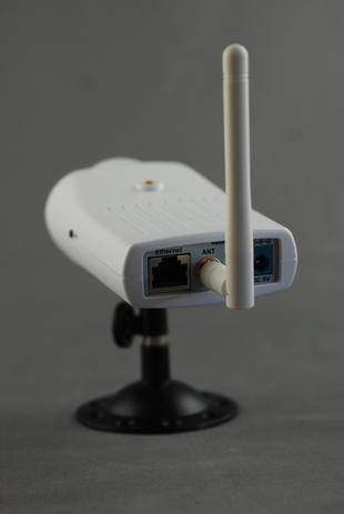

La caméra de Bewan est dotée d'un microphone implanté sur la partie avant. Sur le côté, on trouve une touche « WDS » qui pourra être utilisée pour configurer simplement le réseau sans fil. Sans surprise, toutes les autres entrées/sorties ont été réunies sur la face arrière de la caméra. C'est donc au dos qu'ont été implantées les interfaces réseau sans fil (antenne Wi-Fi) et filaires (prise RJ45). À côté de ces dernières, on retrouve une sortie son (line out). Toutes ces entrées/sorties sont complétées par une traditionnelle touche de reset ainsi que par une prise alimentation.
Microphone, touche WDS, antenne, RJ45, sortie audio, reset et alimentation.

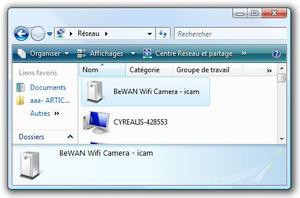

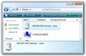

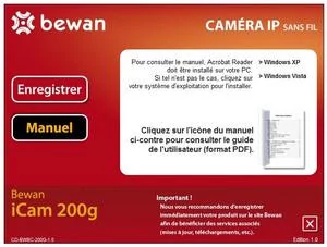

Bewan n'a visiblement pas décidé de faciliter la tâche des utilisateurs les moins initiés à l'outil informatique. Ce constructeur est le seul à ne pas proposer d'assistant d'installation ! Pour paramétrer la caméra, il faudra tout simplement passer par le voisinage réseau pour y trouver le périphérique UPnP justement nommé « BeWAN Wifi Caméra » (voir photo d'écran de droite). La démarche n'est pas trop compliquée et devrait tout de même être accessible à tout un chacun... si tant est qu'un serveur DHCP est actif sur le réseau. Dans le cas contraire, la configuration de la caméra sera nettement moins aisée.
L'assistant vous propose uniquement un raccourci permettant d'ouvrir le manuel d'utilisation. À droite, la caméra vue par l'explorateur de Windows.

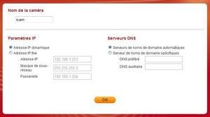

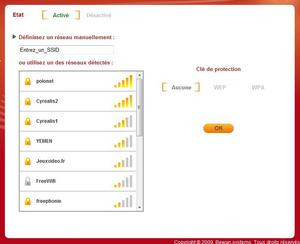

Après avoir cliqué sur le périphérique, vous pourrez instantanément accéder à l'interface de configuration. De là, il est possible de personnaliser finement les paramètres réseau (adresse IP, DNS, etc.). Le réseau sans fil pourra également être configuré depuis cette même interface. À ce sujet, notez que tout comme avec les modèles proposés par la concurrence, il faudra initier la première phase de configuration en utilisant une connexion filaire, même quand on souhaite utiliser la caméra en utilisant le module Wi-Fi.
Interface de configuration du réseau sans fil.

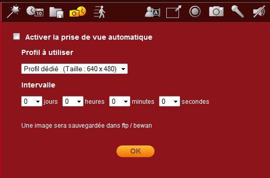

Possibles de captures basées sur le temps.
Avec la version 4.6 du firmware, Bewan ne propose pas de planificateur de déclenchement complet (basé sur un planning). Il est tout de même possible d'automatiser les prises de vue à intervalles de temps réguliers (toutes les x jours, heures, minutes, secondes).

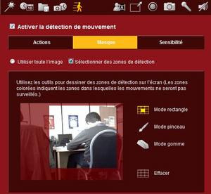

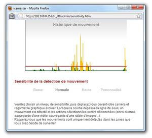

Cette fois encore, Bewan a profondément revu sa copie depuis la version du 3 du firmware que nous avions eu entre les mains lors de la première parution de l'article. Désormais, le module de détection de mouvements donne entière satisfaction. Il est toujours possible d'observer toute la scène capturée par l'objectif, ou uniquement une ou plusieurs zones sensibles paramétrées manuellement. Bewan nous gratifie également d'un graphique de sensibilité actualisé en temps réel dont l'objectif est de faciliter le réglage du niveau de détection. Une fois que tout est réglé, la caméra fait ce qu'on lui demande : lorsqu'elle détecte une activité, elle envoie des rafales de photos par mail ou les enregistre sur un espace FTP.
Sélecteur de zones sensibles et graphique de détection de mouvements.

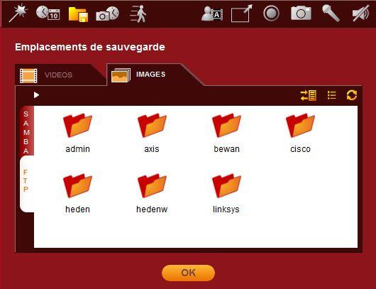

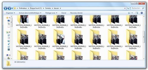

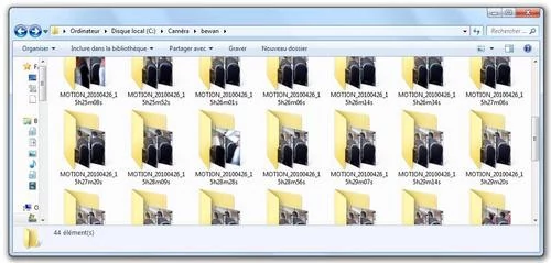

À l'occasion du premier test, nous avions pu observer que la cadence de prise de vue était trop faible lors de la détection d'un mouvement. Heureusement, ce défaut a été gommé. Désormais, la rafale est suffisante pour identifier correctement une personne. En revanche, on regrette simplement que les photos soient enregistrées dans des dossiers séparés. Cela n'est pas dramatique, mais cette arborescence complique un peu l'exploitation future des photos.
Les grappes de fichiers photos sont stockées dans des dossiers différents..

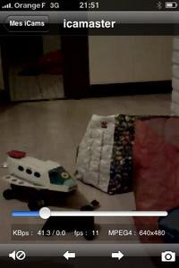

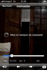

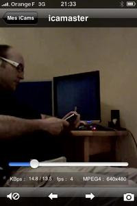

Bewan est un des rares constructeurs qui propose une application iPhone/iPod touch permettant d'observer l'image générée par la caméra à distance. Le programme se nomme « EasyHome », il est disponible gratuitement sur l'AppStore.
Pour le faire fonctionner, il faudra parfois mettre les mains dans le cambouis pour configurer manuellement son routeur (redirection de ports, activation de l'UPnP). Cette étape pourra rebuter les novices, mais pour faciliter la mise en œuvre, après réglage, la caméra vérifie automatiquement l'ensemble des communications réseau de manière à indiquer si tout est en ordre.
Après avoir finalisé cette étape de configuration, nous avons pu tester cette fameuse application mobile. La fonctionnalité principale consiste à observer l'image de la caméra depuis son iPhone/iPod Touch. Lorsque le tandem caméra/routeur est bien configuré, tout fonctionne à merveille. L'image est un peu pixélisée et le temps de latence est assez long (compter de 10 à 30 secondes). Toutefois, on n'a aucun mal à distinguer les formes qui sont capturées par l'objectif de la caméra. En plus de l'image, il est possible d'écouter les bruits ambiants (qui sont souvent entrecoupés). Dans tous les cas, le fait de proposer un programme de ce type relève d'une excellente initiative !

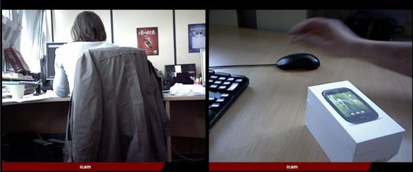

En 640 x 480, Bewan ne fait pas mieux ni moins bien que la concurrence. Le cliché est un peu plus lumineux qu'avec les caméras de D-link mais les visages manquent toujours cruellement de détails. En 1024 x 768 en revanche, l'appareil génère des photos d'excellente facture lorsque le mouvement n'est pas trop important. Seul problème : la cadence de prise de vue qui est basée sur la détection des mouvements est bien trop faible à notre goût.
À gauche : résolution standard de 640 * 480. À droite et au milieu, résolution de 1024 x 768.
