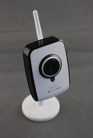

Les caméras de D-Link ont un design relativement agréable. Les formes arrondies et le mariage de plastiques noirs et blancs lisses et brillants de bonne facture donnent une allure qui nous ferait presque oublier qu'il s'agit d'une caméra de vidéosurveillance. Finalement, le design des modèles de D-Link s'approche plus de celui d'une Webcam que des angles et de la forme allongée (dans le sens de la longueur) des dispositifs de surveillance classiques. Concernant les dissemblances cette fois, les deux modèles testés sont rigoureusement identiques à un détail près : le pied de la version non filaire est coloré en noir. Les autres points de différences découlent bien évidemment de la présence ou de l'absence d'options. Par exemple, le modèle DCS-910 est dépourvu d'antenne et le Slot SD est obstrué par un petit opercule de plastique.
Le design des caméras de D-Link est très réussi.

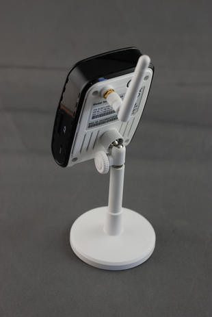

Conception du pied
Le support de fixation est composé d'un socle lesté sur lequel vient se visser un bras métallique. La liaison avec la caméra est assurée par une rotule maintenue par une vis. Cette liaison permettra d'ajuster finement le dispositif, mais il manque tout de même quelques degrés de liberté. Par exemple, lorsque la caméra est posée, il est impossible de l'orienter vers le bas, ce qui s'avère relativement gênant lorsqu'on souhaite surveiller une pièce en posant la caméra sur un meuble haut. Pour remédier à ce problème, il faut fixer l'ensemble sur une paroi verticale, ou sur un plafond.
La rotule manque de degrés de liberté : on aurait apprécié de pouvoir orienter la caméra vers le bas.

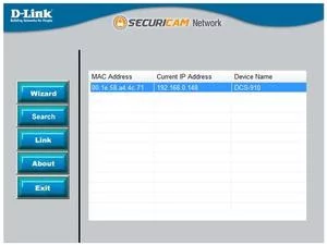

DCS-910 (version filaire)

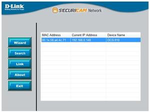

Avec le modèle filaire (DCS-910), l'installation ne pose pas le moindre problème. Après avoir fini la mise en place physique (branchement de l'alimentation et connexion de la caméra au réseau local via une prise RJ45), il suffit d'exécuter un assistant pour configurer les premiers paramètres de base à savoir principalement le nom d'utilisateur, l'adresse IP ainsi que les DNS. La caméra est détectée instantanément par l'utilitaire et les différents menus sont très clairs. Attention toutefois, l'anglais est omniprésent et un minimum de connaissances réseau seront tout de même requises. Une fois que cette étape est achevée, il est possible d'accéder à la caméra en utilisant l'interface Web. De là, tous les paramètres de la caméra pourront être modifiés (adresse IP y comprise).
La phase de configuration est particulièrement aisée.

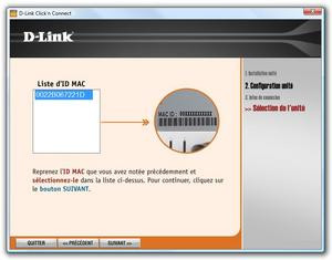

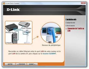

DCS-2121 (version sans fil)

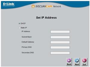

Avec la version sans fil (qui est également dotée d'une prise RJ45 en complément), la procédure diffère quelque peu. L'assistant (traduit dans la langue de Molière) demande de renseigner l'adresse MAC qui est inscrite sur l'étiquette du périphérique).
Un câble RJ45 (fourni) est nécessaire pour initier la première connexion
Ensuite, il faut impérativement raccorder la caméra à un réseau filaire en RJ45 pour initier le premier paramétrage (sur un switch, par exemple) à la suite de quoi, l'assistant parvient à détecter instantanément la caméra. S'en suivent alors les différentes phases de paramétrage IP qui pourront poser quelques difficultés aux novices, ou faire office de formalité pour les initiés. Lorsque tout est terminé, l'assistant initie un redémarrage de la caméra puis affiche un résumé des informations de base. À l'issue de cette étape, il est possible d'accéder à l'interface Web de la caméra depuis un navigateur Web.

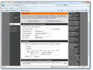

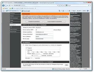

Configuration de la caméra et sauvegarde des clichés
D-Link DCS-910

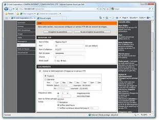

Sur le modèle d'entrée de gamme, le constructeur a eu la bonne idée de proposer l'envoi de photos sur un serveur FTP. Les choses se configurent le plus simplement du monde en renseignant l'URL, le nom d'utilisateur ainsi que le mot de passe qui permet d'enregistrer les fichiers photo sur cet espace de stockage distant. Autre possibilité, les précieux clichés pourront être envoyés par email. En revanche, dans ce cas, si l'intervalle est rapide (un cliché à la seconde, par exemple), la boite risque d'être vite saturée. Finalement, pour peu que l'on dispose d'un espace de stockage FTP, la première option est plus pratique et surtout, moins restrictive.
Envoi par FTP ou par email. Les utilisateurs du modèle de base auront aussi le choix des armes.
Finalement, même s'il s'agit du modèle de base, la D-Link 910 ne fait pas l'impasse sur les fonctions précieuses que sont l'envoi par FTP ou par email. En revanche, le bât blesse lorsqu'on sait que la détection des mouvements n'est pas de la partie.

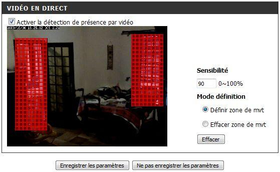

Modèle haut de gamme oblige, en plus des fonctionnalités que nous venons de citer pour la DCS-910, plusieurs petites options fort sympathiques font leur apparition. En effet, la DCS-2121 est loin de se limiter à l'ajout d'une interface Wi-Fi. Tout d'abord, cette fois, en plus de la possibilité de prendre des clichés de façon ininterrompue, un module de détection de mouvements fait son apparition ! Après avoir paramétré la zone de détection et la sensibilité, la caméra enregistre uniquement des clichés lorsqu'un mouvement est capté sur la zone active (damier rouge sur la photo ci-dessous). À noter toutefois que cette fonctionnalité repose sur un ActivX. Elle sera donc réservée exclusivement aux personnes qui utilisent Internet Explorer.
Détection de mouvements : D-Link a bien fait les choses. Il est même possible de paramétrer plusieurs zones sensibles différentes.

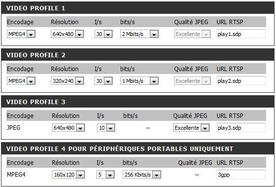

D-Link DCS-2121 : Le streaming vidéo
Le modèle DCS-2121 est équipé d'un petit serveur de Streaming intégré. En clair, il est tout à fait possible de diffuser un flux vidéo provenant de la caméra via Internet pour le consulter sur un ordinateur (avec VLC media player). Mieux encore, un troisième format de flux (3GP) a été spécialement optimisé pour pouvoir être diffusé sur un téléphone mobile 3G ! Attention, pour que tout fonctionne, il est indispensable de paramétrer des redirections de ports (554) et plages de ports (de 6970 à 6990) pour que la caméra soit accessible depuis l'extérieur du réseau local.
Il est possible d'activer la diffusion du signal vidéo de la caméra via Internet.

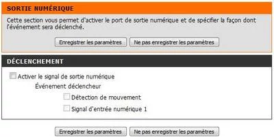

D-Link DCS-2121 : Les sorties numériques

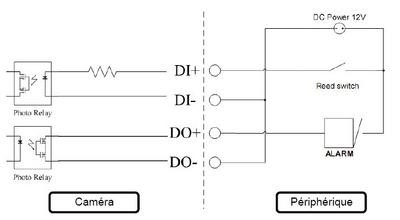

Alors que la DCS-910 en est dépourvue, quatre petites prises femelles ont été implantées sur la partie basse du modèle DCS-2121. De quoi s'agit-il ? Cette fois, nous touchons une fonctionnalité pointue qui sera probablement uniquement exploitée par les professionnels et/ou les « bidouilleurs » amateurs d'électronique. Ces entrées / sorties permettront d'exploiter le signal d'un véritable capteur de présence (périphérique ou volumétrique) situé dans la pièce pour déclencher une prise de vue. Quant aux sorties, elles pourront activer une sirène d'alarme en cas de détection de présence ! Cette partie concernera surtout les personnes qui disposent d'un système d'alarme filaire.
Entrées / sorties électroniques : D-Link est vraiment allé au bout des choses.
