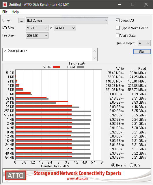

Comme de coutume, nous débutons nos tests théoriques avec le logiciel ATTO Disk Benchmark. Celui-ci souligne des performances de premier plan : à 5,21 Go/s. en lecture et 3,93 Go/s. en écriture, elles sont même un tout petit peu supérieures à celles du Sabrent Rocket NVMe PCIe 4.0 et du Seagate FireCuda 520. Notons au passage qu'une fois encore les débits en lecture sont un peu supérieurs aux annonces du constructeur alors que c'est l'inverse en écriture.

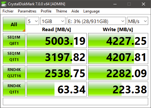

Nous enchainons avec un autre classique, CrystalDiskMark. Là encore, le Force MP600 signe des performances parmi les meilleurs que nous ayons pu observer avec toutefois quelques différences. En effet, s'il est le premier SSD à dépasser les 5 Go/s. en lecture séquentielle sur cet utilitaire, il est aussi un cran en-dessous du FireCuda 520 dès lors que l'on se penche sur la lecture aléatoire. L'un dans l'autre, c'est bien le modèle de Seagate qui remporte ici le duel.

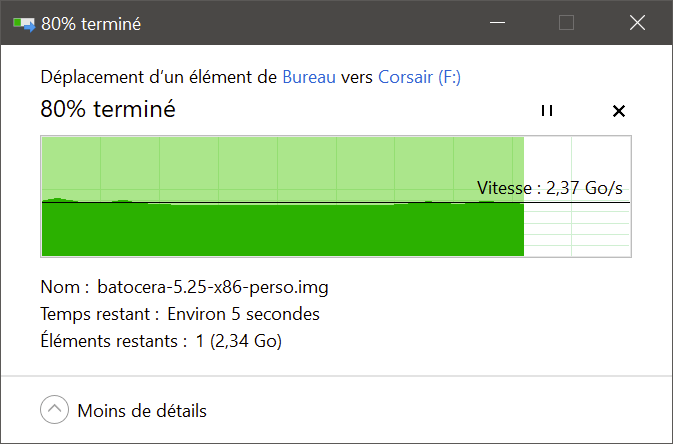

Nous terminons nos mesures par un test davantage « pratique », la copie de fichiers sous Windows 10. Cette fois, si le Force MP600 est encore derrière le FireCuda 520, il est également distancé par le Sabrent Rocket NVMe PCIe 4.0 : cela dit, les différences sont faibles, 2,37 Go/s. chez Corsair, 2,44 Go/s. chez Sabrent et 2,49 Go/s. chez Seagate.
Nous préférons souligner qu'à l'usage, ces SSD NVMe Gen 4 n'apportent guère de différences par rapport aux Gen 3. La copie intensive est peut-être un domaine dans lequel le contraste est le plus notable : au démarrage de Windows, vous gagnez à peine deux secondes et il en ira de même lors du chargement de jeux vidéo.

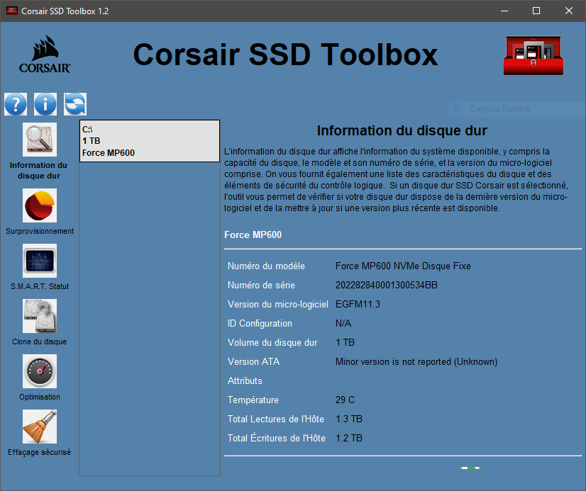

Corsair SSD Toolbox
Les informations essentielles sont toutes présentes... © Nerces pour Clubic
L'interface pas très esthétique du Corsair SSD Toolbox

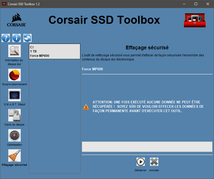

Pour accompagner sa gamme Force, Corsair fait comme tous les autres constructeurs de SSD : il propose un petit logiciel d'informations / configuration. Baptisé Corsair SSD Toolbox, celui-ci est en version 1.2.5.7 au moment de notre test et représente un minuscule téléchargement d'à peine plus de 5 Mo. La page d'accueil de l'application est dédiée aux informations essentielles du Force MP600. On repère notamment le modèle du SSD, son numéro de série, la version du micrologiciel actuellement en place et, plus intéressant, la température du SSD ainsi que le total de lecture / écriture.
Corsair SSD Toolbox
... mais l'interface pourrait être tellement plus agréable © Nerces pour Clubic
Les autres onglets du Corsair SSD Toolbox sont dédiés au surprovisionnement, à l'affichage des rapports S.M.A.R.T., à la gestion du trim, au clonage des disques et l'effacement dit sécurisé des données. En dehors d'un outil de mesure comme en propose Samsung par exemple, il ne manque donc guère d'options. En revanche, il serait bon que Corsair revoie l'esthétique de son interface. Non seulement elle peut présenter des bugs graphiques (cf. les icônes de nos captures), mais il faut reconnaître que son aspect rudimentaire sied peu à la modernité d'un SSD comme le Force MP600.
