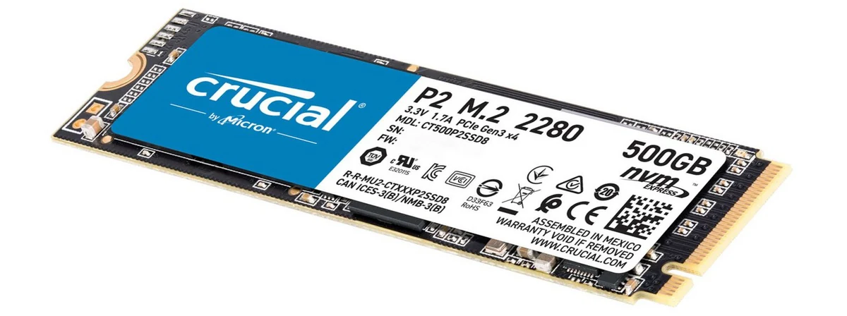

Crucial P2 500
Un design M.2 2280 classique © Crucial

Le Crucial P2 500, c'est :
  • Format : NVMe M.2 2280
  • Interface : PCIe NVMe Gen 3 4x
  • Contrôleur : Phison PS5013-E13
  • Puces mémoire : Micron QLC 3D
  • Capacité : 250 Go (CT250P2SSD8) ou 500 Go (CT500P2SSD8)
  • Endurance annoncée en écriture : 150 To
  • Débits annoncés en lecture : 2300 Mo/s.
  • Débits annoncés en écriture : 940 Mo/s.
  • Dimensions : 22 x 80 x 1,5 mm
  • Température opérationnelle : entre 0°C et 70°C
  • Logiciel : oui, Crucial Storage Executive
  • Prise en charge du Trim : oui
  • Garantie : 5 ans
  • Prix et disponibilité : déjà disponible, à 71,99 €

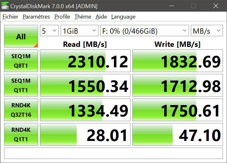

Nous n'avons pas démultiplié les mesures, mais avec CrystalDiskMark, nous atteignons autour de 2300 Mo/s., et ce, sur toutes nos prises de mesure. En revanche, excellente surprise en écriture dans la mesure où nous dépassons non seulement les performances du P1, mais également les valeurs avancées par Crucial. CrystalDiskMark réglé sur 1 Go, nous dépassons ainsi légèrement les 1800 Mo/s. et nous nous maintenons à plus de 1300 Mo/s. en sélectionnant le 512 Ko.

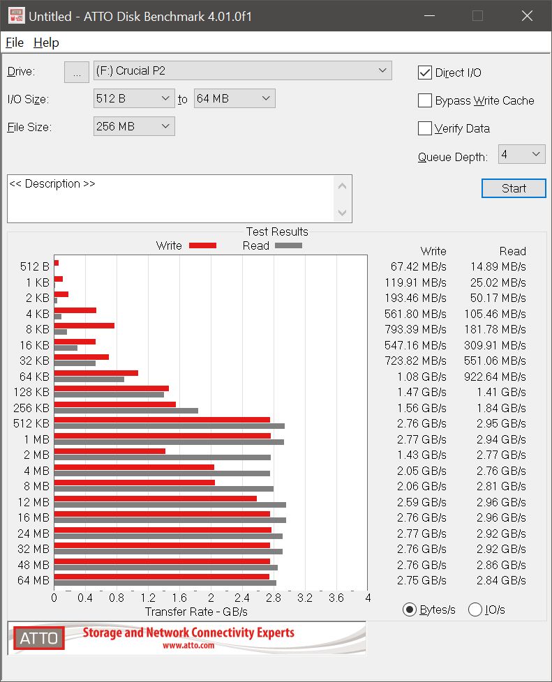

Nous avons enchainé avec ATTO Disk Benchmark. Là encore, des résultats convaincants, supérieurs aux valeurs présentées par Crucial. Le P2 500 semble réaliser des progrès notables par rapport au grand frère, le P1 500. Nous avons toutefois l'habitude de prendre les résultats ATTO Disk Benchmark avec une certaine distance et le relevé en écriture est pour le moins troublant. On voit mal des puces QLC parvenir à un tel niveau de performance : l'influence du cache ?

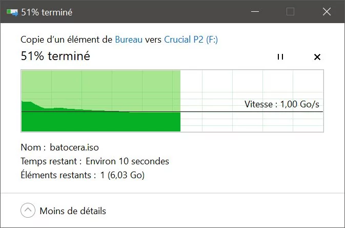

Nous avons logiquement cherché à valider ces résultats sur des tests plus « pratiques », surtout en ce qui concerne la valeur en écriture. Nous n'avons pas retrouvé de telles valeurs en copie de fichiers « classique » sous Windows 10. En revanche, les débits ont tout de même flirté en moyenne avec les 1 Go/s., un résultat plus qu'honorable... et encore au-dessus des débits présentés par Crucial.

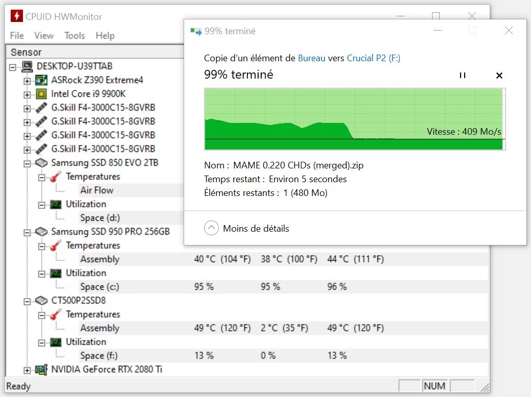

Pour en terminer avec les débits, nous voulions déterminer l'influence du cache sur les performances. Dans une situation ordinaire, ledit cache accélère les débits de manière transparente, mais dès que la copie dépasse la taille du cache, les débits s'effondrent : cela pouvait tomber à 80 Mo/s. sur le P1 500. Crucial nous a précisé que sur le P2, la NAND QLC 3D peut être utilisée dynamiquement en mode SLC ou QLC. Ainsi, lorsque le disque est relativement vide, 20% de son espace est utilisé en mode SLC afin de booster les performances. À mesure que le P2 se rempli, cette portion « SLC » se réduit. L'impact sur les performances est assez notable sur notre graphique ci-dessus où nous sommes passés de 1 Go/s. à 410 Mo/s. : une chute réelle donc, mais rien de comparable avec le P1.
