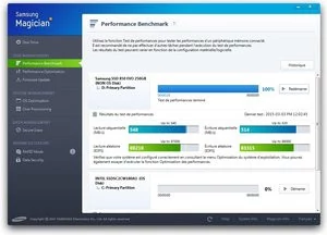

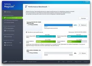

Le test de performances inclus dans le Samsung Magician, Rapid Mode activé et désactivé

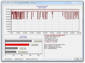

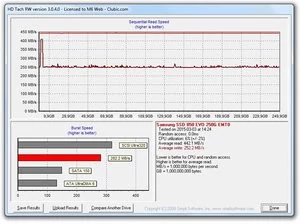

Les 840 Evo font tous deux très bonne figure sur les tests menés sous ce logiciel, la version 500 Go prenant même la tête sur la plupart des opérations. Pas de faiblesses non plus du côté des temps d'accès, tous les signaux sont ici au vert, en lecture comme en écriture.

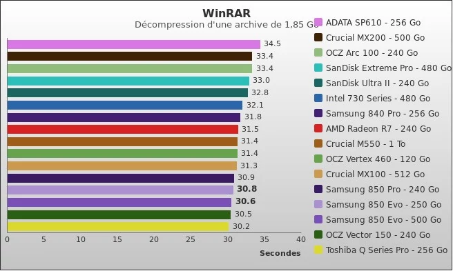

Nous avons également effectué quelques tests pratiques, comme la décompression d'un fichier WinRAR de 1,85 Go contenant des fichiers de tailles diverses comprises entre quelques Ko et plusieurs Mo.
Benchmark : 441-4799
Tous nos SSD montrent des performances très proches sur ce test et les 850 Evo ne dérogent pas à la règle et se placent même dans le peloton de tête.

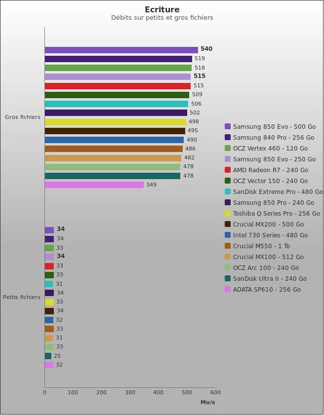

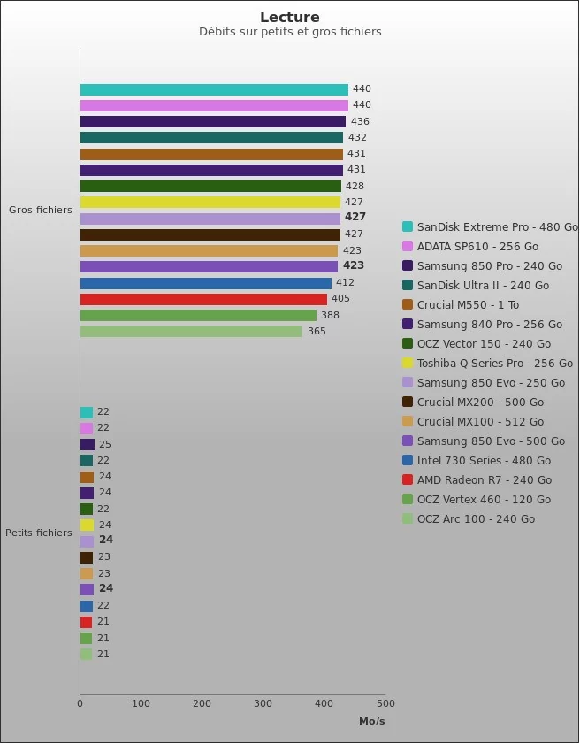

Des tests de transfert sont évidemment de la partie : 1 fichier de 3,9 Go pour voir comment se comportent nos SSD sur les données de taille importante, et 1 Go de petits fichiers compris entre 12 et 34 Ko pour observer leurs performances sur les données de petite taille. Ces tests sont effectués à l'aide d'un RAMDisk de 4 Go fonctionnant sur de la mémoire cadencée à 1 866 MHz.
Benchmark : 441-4803
Benchmark : 441-4801
Là encore, les SSD se montrent tous très véloces, exception faite du modèle ADATA. Les 850 Evo se montrent plutôt moyens en lecture, mais particulièrement efficaces en écriture, le 850 Evo 500 Go prenant même la tête du classement.

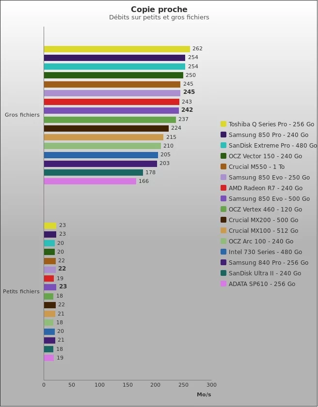

Enfin, la copie proche, qui consiste à lire et écrire le même fichier, est une opération sollicitant beaucoup le contrôleur : il convient de voir comment nos concurrents s'en sortent.
Benchmark : 441-4805
Les performances sont très satisfaisantes, bien que d'autres SSD soient plus véloces, comme le Toshiba Q Series qui reste le maître incontesté en la matière.
