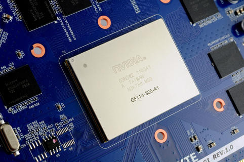

GeForce GTX 560 : un GeForce GTX 460 renommé ?
Au cœur du GeForce GTX 560 nous retrouvons une puce répondant au nom de code GF114. Evolution du GF104, le GF114 est bien sûr basé sur la désormais bien connue architecture Fermi et prend en charge DirectX 11. C'est d'ailleurs déjà lui qui anime la GeForce GTX 560 Ti. Seulement voilà : ses caractéristiques sont révisées pour le modèle sans suffixe et c'est ainsi que le nombre de processeurs de flux passe de 384 à 336. Le nombre d'unités de texture est également moindre : 56 contre 64 et seul le nombre d'unités ROP demeure constant à 32 pour un bus mémoire 256 bits.
Tout cela pose un problème à NVIDIA : les caractéristiques du GeForce GTX 560 sont identiques à celles du GeForce GTX 460. Seules les fréquences diffèrent ! Et encore pour obtenir les vraies fréquences de fonctionnement il aura fallu lutter. NVIDIA recommande donc une fréquence processeur de 810 MHz pour le GeForce GTX 560 (c'est nettement plus que le GeForce GTX 460) et une fréquence mémoire de 1002 MHz (contre 900 MHz précédemment).

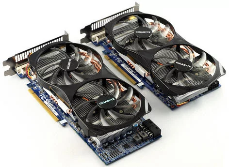

Pour ce test des GeForce GTX 560, point n'est question de carte de référence comme déjà évoqué. Nous avons reçu deux cartes signées Gigabyte. La première est le modèle poétiquement baptisé GV-N56GOC-1GI. Celle-ci adopte, comme souvent chez Gigabyte, un PCB de couleur bleue pour une longueur de 21 centimètres. Au format PCI-Express 16x 2.0, la carte occupera deux emplacements dans votre tour. L'alimentation de cette dernière se fera par le biais de deux connecteurs PCI-Express 6 broches.
Côté spécifications, on retrouve une puce GeForce GTX 560 dont la fréquence de fonctionnement est supérieure aux fréquences recommandées par NVIDIA. Mais de peu. Gigabyte cadence le GPU à 830 MHz contre 810 MHz recommandés. Cela nous donne des processeurs de flux opérant à 1660 MHz. Du côté de la mémoire, on retrouve 1 Go de GDDR5 et ce sont des composants Hynix qui sont présents sur la carte. Leur fréquence est en tout point conforme à celle édictée par NVIDIA : 1002 MHz.
L'une des particularités de cette carte vient de son système de refroidissement baptisé WindForce par Gigabyte. Il s'agit d'un radiateur métallique constitué en son cœur de quatre caloducs en cuivre lesquels sont directement en contact avec la puce graphique. Le tout est surmonté de deux ventilateurs d'un diamètre de 9,5 centimètres. Ces derniers s'avèrent particulièrement silencieux en fonctionnement et c'est la bonne nouvelle. Gigabyte annonce une nuisance sonore de l'ordre de 31 dB par ventilateur à pleine vitesse.
Côté sorties enfin, la carte propose deux ports DVI et un connecteur mini-HDMI.
Gigabyte GeForce GV-N56GSO-1GI

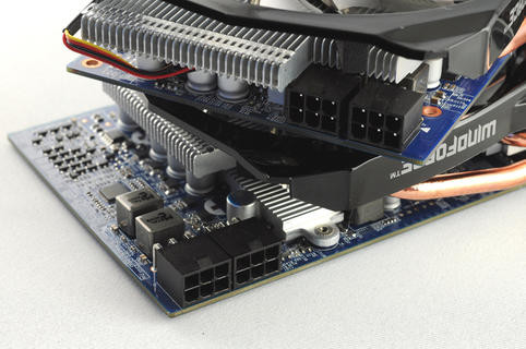

Gigabyte décline également le GeForce GTX 560 dans une édition Super Overclock. La carte, toujours aussi poétiquement baptisée GV-N56GSO-1GI, reprend le design du modèle OC de base. A ceci près que le PCB bleu est rallongé : 24 centimètres de long. L'emplacement des connecteurs électriques PCI-Express six broches est lui aussi différent. Si le PCB est plus grand c'est en partie à cause de l'étage d'alimentation plus important et complété par un composant Proadlizer décidément très en vogue ces derniers temps. Avec six phases d'alimentation pour la puce graphique, et une phase dédiée à la mémoire, la carte propose à l'arrière du PCB un ensemble de diodes témoignant du bon fonctionnement de l'étage d'alimentation.
Au format double-slot, la carte embarque un radiateur identique au modèle OC de base, un système WindForce. On retrouve donc quatre caloducs en cuivre de 6mm en contact direct avec la puce graphique, lesquels sont reliés à un large radiateur à ailettes. Le tout est surmonté par deux ventilateurs des plus silencieux. A noter, comme sur le modèle OC, la finesse des pales des ventilateurs ou encore le fait que le système de refroidissement ne concerne que la puce graphique. Les puces mémoire sont à nu, et certains composants de l'étage d'alimentation bénéficient d'un radiateur différent. Curieusement, sur ce modèle le connecteur d'alimentation des ventilateurs est coincé et tordu sous le système de refroidissement, un détail qui fait tâche sur une carte à la finition du reste relativement soignée.
Modèle overclocké oblige, les fréquences de fonctionnement de cette Super Overclock sont supérieures à celles définies par NVIDIA. La puce graphique est cadencée à 900 MHz soit 1,8 GHz pour les processeurs de flux. En revanche, la fréquence de la mémoire est de 1002 MHz comme sur le modèle plus classique et à l'identique des spécifications NVIDIA. Pourtant, Gigabyte accompagne ici sa carte de 1 Go de mémoire GDDR5 répartis sur des composants Samsung.
Pas de surprise enfin sur les sorties proposées par la carte : deux connecteurs DVI et un connecteur mini-HDMI.

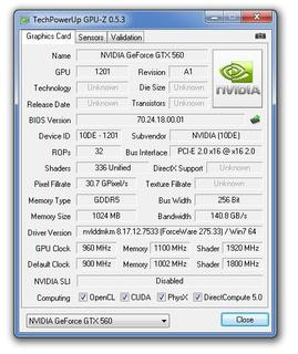

Le GeForce GTX 560 Super Overclock de Gigabyte vu par GPU-Z avec notre overclocking

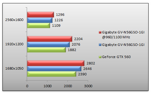

Sur le modèle SOC, nous avons pu monter plus haut ! Nous avons réussi à atteindre les 960 MHz de fréquence de fonctionnement pour la puce graphique et 1100 MHz pour la mémoire et ce de manière stable. Au-délà, la stabilité n'était hélas plus au rendez-vous. Il est amusant de noter que pour le moment le logiciel Guru OC de Gigabyte, pourtant annoncé compatible avec la carte... ne l'est pas ! Nous avons donc dû utiliser les outils NVIDIA pour procéder à l'overclocking. C'est dommage car à l'inverse d'OC Guru, les outils NVIDIA ne permettent pas de régler la tension d'alimentation du GPU ou de la mémoire. Voici un aperçu des performances obtenues après overclocking sur le modèle Super Overclock :
3DMark 11
L'overclocking à 960 MHz permet de gagner 5% de performances par rapport aux fréquences standard du modèle Super Overclock de Gigabyte. Face au GeForce GTX 560, le gain est de 17%.

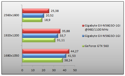

Crysis Warhead
Avec Crysis Warhead, l'overclocking permet de gagner 23% de performances par rapport aux fréquences d'usine du modèle Super Overclocking. Face au modèle de référence le gain est de 34% !Nous arrivons maintenant au cœur de ce dossier, à savoir les tests de performance. Voici la configuration utilisée :

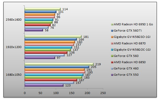

Call Of Duty Black Ops

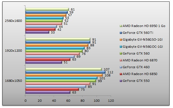

Le dernier jeu de tir à succès d'Activision semble moins sensible à l'écart de performances entre GeForce GTX 560 et GeForce GTX 560 Ti : seulement 8% en 1920x1200. Face au GeForce GTX 460 1024 Mo, on gagne tout de même 30% ! Étrangeté, le premier modèle overclocké de Gigabyte affiche des performances un tantinet en retrait par rapport au modèle de référence dans les résolutions de 1920x1200 et 2560x1600. Dans tous les cas et alors que le modèle Super Overclock de Gigabyte talonne le GeForce GTX 560 Ti, le Radeon HD 6870 demeure plus véloce que le GeForce GTX 560, du moins en 2560x1600. Dans une résolution inférieure comme le 1920x1200, les deux cartes font jeu égal.

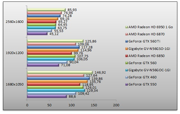

Retour sous Crysis Warhead dans sa version DirectX 10. En tête, le Radeon HD 6950 1 Go ne laisse place à aucune contestation. Le Radeon HD 6870 est ici 7% plus rapide que le GeForce GTX 560 de base alors que les modèles overclockés, et plus particulièrement l'édition Super Overclock de Gigabyte, réduisent évidemment cet écart. Face au GeForce GTX 460 1024 Mo, le GeForce GTX 560 est 16% plus rapide.

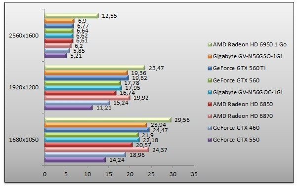

Mafia II

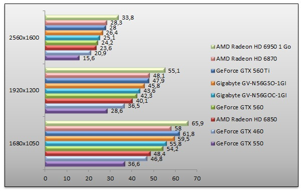

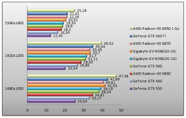

Pas de grande surprise sous Mafia II. Dans les résolutions usuelles, 1680x1050 et 1920x1200, le Radeon HD 6870 est à peine plus rapide que notre GeForce GTX 560 de référence, les modèles overclockés prenant l'avantage. Le Radeon HD 6950 1 Go reste number one, devant le GeForce GTX 560 Ti. Ce dernier offre des performances 14% supérieures au GeForce GTX 560.
Mafia II - 4+16x

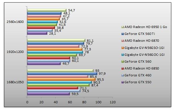

Retour sous Mafia II en activant cette fois-ci les fonctions de filtrage. Le Radeon HD 6870 semble ici tirer son épingle du jeu, puisqu'il se hisse à la deuxième position. Le GeForce GTX 560 est à peine 5% plus rapide que le Radeon HD 6850 à ses fréquences de base. Le modèle OC de Gigabyte offre des performances 3% supérieures au modèle de référence alors que le modèle SO est 8% plus performant. Quant à l'écart avec le GeForce GTX 460 1024 Mo il est ici de 16%.
Metro 2033 - DirectX 11

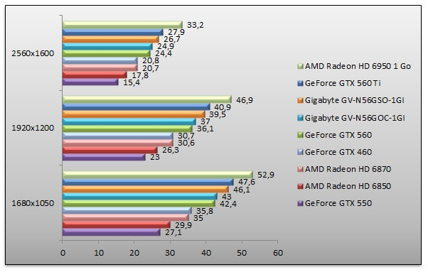

Les performances relevées sous Metro 2033 sont intéressantes. Nous ne nous attarderons pas sur les scores obtenus en 2560x1600 tant ils montrent les limites de nos cartes. En 1920x1200, le Radeon HD 6950 1 Go est champion devant le Radeon HD 6870. Ce dernier se révèle 12% plus rapide que le GeForce GTX 560 à ses fréquences de référence. L'overclocking du modèle SO de Gigabyte permet de gagner 8% de performance, hissant quasiment la carte au niveau d'une GeForce GTX 560 Ti.

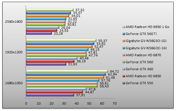

Sous STALKER, Radeon HD 6950 et GeForce GTX 560 Ti mènent la danse. Le Radeon HD 6870 est ici en retrait ! Le GeForce GTX 560 de base est 5% plus rapide, à ses fréquences de référence donc. Face au GeForce GTX 560 de référence, le GeForce GTX 560 Ti est 13% plus rapide. La carte Super Overclock de Gigabyte est quant à elle 10% plus rapide que le modèle de référence.

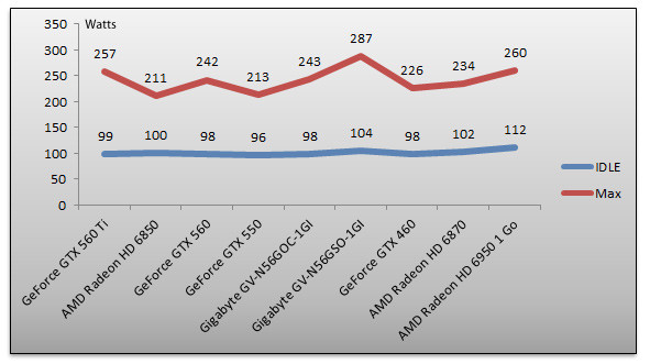

Consommation

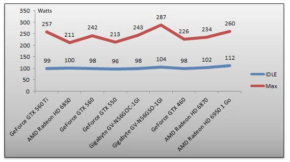

La mesure de la consommation électrique de nos cartes graphiques est un passage imposé. Nous l'avons vérifiée pour l'ensemble des cartes retenues, en procédant à deux mesures : au repos, sur le bureau Windows, puis en charge avec un 3DMark 11, préréglage Extrême, s'exécutant en 2560x1600. La mesure est effectuée à la prise, au moyen d'un wattmètre. Il s'agit donc de la consommation électrique globale de notre machine de test.
Comme souvent, la consommation au repos de nos GPU est identique. On s'aperçoit que le GeForce GTX 560, à ses fréquences de référence, consomme un peu plus que le GeForce GTX 550, de l'ordre d'une trentaine de Watts. Face au Radeon HD 6870, le GeForce GTX 560 consomme plus, de l'ordre d'une dizaine de Watts. Le modèle overclocké OC de Gigabyte affiche une consommation proche du modèle de référence. Le modèle Super Overclock voit lui sa consommation s'envoler d'une quarantaine de watts ! Avec un GV-N56GSO-1GI consommant 287 Watts, Gigabyte dépasse la consommation maximale du Radeon HD 6950 1 Go qui s'avère pourtant la carte la plus rapide dans l'ensemble des tests.
