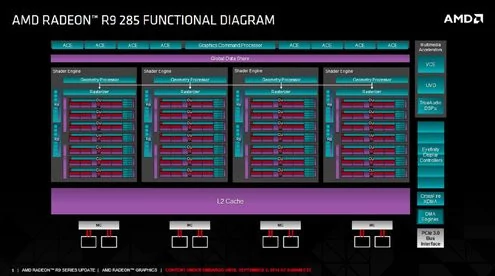

Pour AMD, l'idée est avant tout de concevoir avec Tonga un GPU moins cher à fabriquer et plus abordable. Une orientation qui n'empêche toutefois pas la marque de chercher à moderniser sa puce. On retrouve en front-end une gestion des tâches améliorée via un processeur de commande perfectionné et, comme sur Hawaï, un total de 8 ACE (Asynchronous Compute Engine) gérant les flux de commande parallèle.
AMD évoque un jeu d'instructions mis à jour tant pour le parallélisme (partage entre les voies SIMD) que pour l'efficacité de certains traitements avec des instructions 16 bits entiers et virgules flottantes optimisées basse consommation. Dans le cas présent, AMD évoque une utilisation dans le GPU Compute ainsi qu'en traitement vidéo.
La puce est découpée selon 4 shader engines chacun doté de 7 CU ou unités de calcul. Au total, la Tonga dispose donc de 28 CU, l'équivalent de 1792 processeurs de flux. Le nombre d'unités de texture est fixé à 112 et AMD propose 32 ROP. Des caractéristiques finalement assez proches du Radeon R9 280 à ceci près que le bus mémoire passe de 384 bits à 256 bits. Économie quand tu nous tiens !
Histoire de pallier cette réduction au niveau du bus mémoire, AMD évoque des nouveautés en matière de compression des couleurs : les informations de couleur du frame buffer sont donc stockées dans un format compressé sans perte qui peut être lu et écrit par la puce graphique. L'ex-fondeur évoque ici une efficacité 40% supérieure de la bande passante mémoire. Sur le papier 40% ça fait bien sauf que dans les faits la largeur du bus a été amputée de 50% et que la fréquence mémoire a été largement rabotée du moins comparativement à la Radeon R9 280X. D'un coup les 40% semblent peut être moins prometteurs.
AMD dit également avoir boosté les performances géométriques. Pour multiplier par deux le débit en triangles de sa puce (4 primitives par cycle), AMD a tout simplement doublé le nombre d'unités géométriques. De deux sur Tahiti on passe ici à quatre.

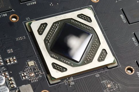

Tonga : la puce
Gravée en 28nm par TSMC, la puce R9 285 compte 5 milliards de transistors. C'est finalement plus que les 4,3 milliards de transistors de Tahiti ! Côté fréquences, Tonga est cadencé à 918 MHz. Les cartes Radeon R9 285 seront dotées de 2 Go de mémoire GDDR5 opérant à 1375 MHz. AMD profite de cette nouvelle puce pour proposer la dernière version de sa technologie PowerTune déjà vue sur Hawaï et qui vient notamment moduler la fréquence de la puce en fonction de l'enveloppe thermique disponible. Justement, PowerTune permet de gérer son overclocking non plus seulement en spécifiant des valeurs arbitraires comme des fréquences, mais en déterminant une température et une consommation cibles. À ce sujet, AMD évoque un TDP référence de 190 Watts pour la Radeon R9 285.

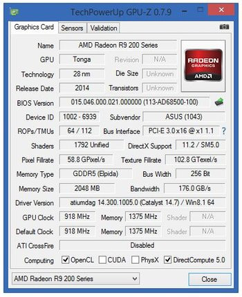

Le Radeon R9 285 et sa puce Tonga vus par GPU-Z

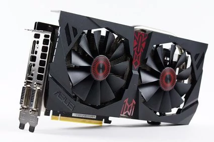

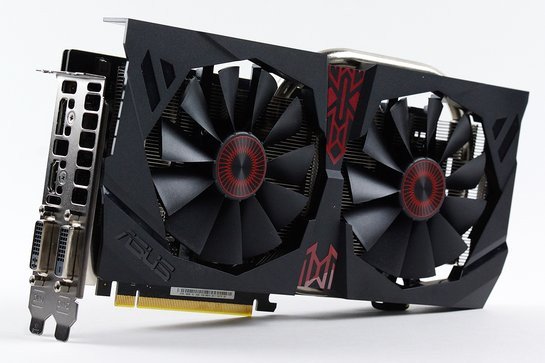

Asus R9 285
AMD nous a fait parvenir pour ce test une Radeon R9 285 signée Asus. Il s'agit d'un modèle de la gamme Strix, la fameuse gamme avec le hibou ou la chouette, enfin on ne sait plus trop. La carte bénéficie clairement d'un design maison qui, comme toujours chez Asus inspire confiance bien qu'il soit quelque peu massif. Au format double-slot, la carte utilise un connecteur PCI-Express 16x 3.0 tandis que le carter de plastique qui la recouvre déborde assez largement (prévoir 2 centimètres vers l'extérieur une fois la carte logée dans un slot). Avec un PCB noir mat de 23,5 centimètres, la carte est alimentée par deux connecteurs PCI-Express 6 broches, chacun pourvu de diode pour indiquer ou non leur bon raccordement. Un PCB qui est protégé à l'arrière par une plaque métallique. Une bonne chose donc.
Le système de refroidissement est composé d'un radiateur à base cuivre avec trois caloducs visant à conduire la chaleur de la puce graphique sur toute la surface de dissipation du radiateur. On retrouve par-dessus deux ventilateurs, l'ensemble étant un système DirectCU II habituel pour Asus. En fonctionnement, la carte est assez silencieuse : difficile d'entendre les deux ventilateurs alors que la puce dépasse rarement les 70° C sur notre machine de test.
La connectique de la carte offre le Strix nécessaire... euh pardon, le strict nécessaire avec deux connecteurs DVI, un port HDMI 1.4a et une prise DisplayPort. Du côté des fréquences, Asus nous propose un GPU cadencé à 954 MHz, contre 918 MHz recommandé par AMD, alors que la fréquence mémoire est conforme aux 1375 MHz édictés par AMD. Ici, Asus emploie des puces mémoires signées Elpida.

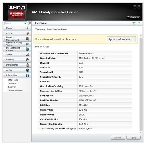

La Radeon R9 285 Strix d'Asus vue par les pilotes Catalyst

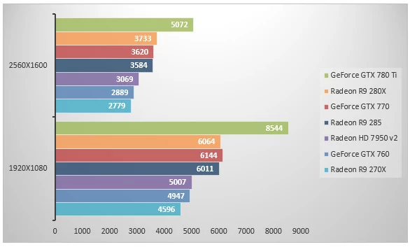

3DMark FireStrike - Extreme
On démarre avec 3DMark, ici testé dans sa toute dernière version. En tête, selon toute logique, la GeForce GTX 780 Ti, notre maître-étalon du jour. La Radeon R9 285 termine ici très légèrement en retrait face à la Radeon R9 280X. Si les deux cartes sont à quasi-égalité en 1920x1080, la Radeon R9 280X prend de l'avance en 2560x1600. Face à une Radeon HD 7950, la Radeon R9 285 se montre 16% plus rapide en 2560x1600.

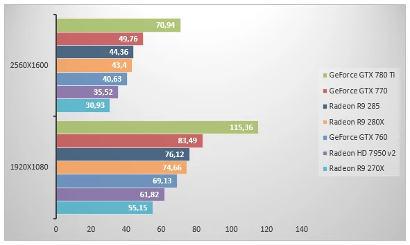

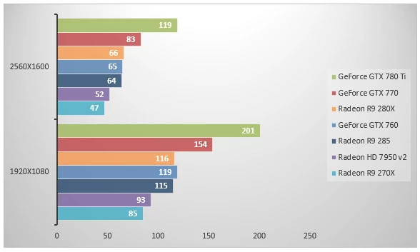

Batman Arkham Origins - FXAA
Le dernier opus de Batman place les GeForce GTX 770 et 780 Ti largement en tête. La Radeon R9 280X arrive en troisième position tandis que la Radeon R9 285 se fait devancer par la GeForce GTX 760. On retiendra ici que la Radeon R9 280X reste 3% plus rapide que la Radeon R9 285.

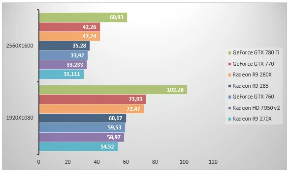

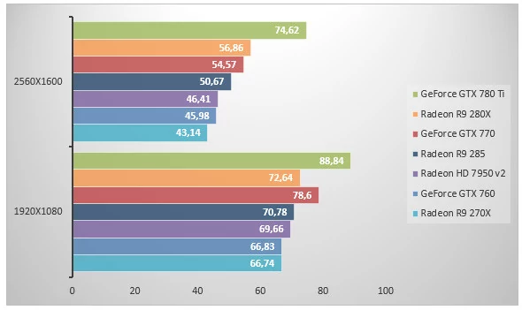

Crysis 3 - Extrême - SMAA 2TX
Crysis 3 confirme une tendance de fond : la Radeon R9 285 offre de belles performances sans dépasser toutefois la Radeon R9 280X. Cette dernière conserve un avantage moyen de 6% que ce soit en 1920x1080 ou en 2560x1600. Face à la GeForce GTX 760, la Radeon R9 285 se montre 13% plus véloce en 2560x1600.

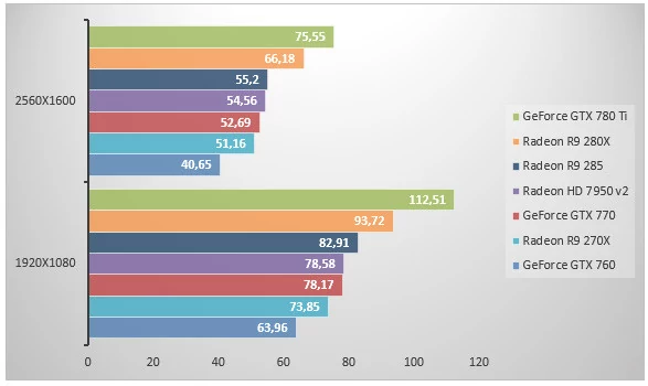

Bioshock Infinite - Ultra DDOF
Pour Bioshock Infinite, dont nous vous conseillons d'ailleurs l'excellent DLC Burial At Sea si jamais vous êtes passé à côté, la Radeon R9 285 l'emporte d'une très courte tête sur la Radeon R9 280X et ce, dans nos deux résolutions. La petite dernière d'AMD se montre 10% plus rapide que la GeForce GTX 760 en 1920x1080.

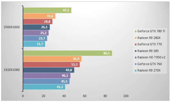

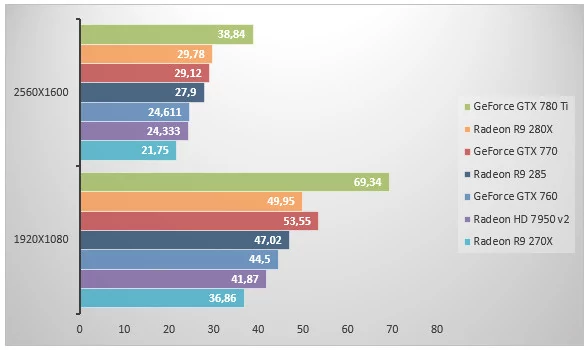

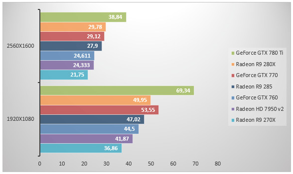

Battlefield 4 - Ultra - AA 4x
Battlefield 4 est intéressant, car il nous présente un résultat proche de celui observé avec Dirt Showdown où la Radeon R9 280X distance assez largement la Radeon R9 285. En 1920x1080, l'avantage est tout de même de 20% pour la Radeon R9 280X face à la Radeon R9 285. Résultat, la Radeon R9 285 fait aussi bien que la GeForce GTX 760, sans plus.

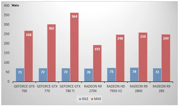

Consommation
Nous avons bien sûr vérifié la consommation électrique de cette nouvelle Radeon. Pour ce faire, nous mesurons la consommation électrique globale de la machine au moyen d'un wattmètre. La consommation est mesurée à la prise, avec deux relevés : au repos sur le bureau Windows, puis en charge lors d'un 3DMark plutôt intensif.
Au repos, nos différentes configurations affichent la même consommation : dans les 70 Watts. En charge, c'est une autre histoire. Les systèmes avec GeForce GTX 770 et GeForce GTX 780 Ti crèvent le plafond. Mais ce qui nous intéresse c'est la consommation de la Radeon R9 285 de 10 Watts inférieure à celle de la R9 280X et identique à celle de la Radeon HD 7950 v2. Une consommation en charge qui reste plutôt en faveur d'AMD, la R9 285 consommant moins que la GeForce GTX 760.
