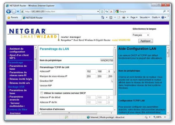

À propos de l'interface Web
Les habitués des produits Netgear ne seront pas dépaysés. Comme à son habitude, la marque utilise une interface en trois panneaux dont l'organisation est architecturée de façon logique. Sur la gauche, on trouve un menu de navigation qui permet d'accéder à chacune des rubriques. Au centre, l'interface affiche l'ensemble des paramètres sur lesquels il est possible d'agir. Enfin, la barre verticale de droite propose une aide relative à la fonction sélectionnée par l'utilisateur. Pas de temps d'attente à déplorer : dans l'ensemble, les menus de configuration qui sont proposés par Netgear se montrent réactifs.

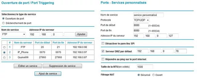

Redirection de ports et DMZ
Parmi les nombreuses fonctions standard qui sont proposées, on remarque la présence désormais habituelle d'un module de redirection de ports. Ce dernier est d'une grande utilité lorsque le réseau local abrite un serveur (web, multimédia, p2p) qui doit rester accessible depuis Internet.
Pour simplifier les configurations, Netgear propose une série de préréglages (http, VoIP, FTP, Quake II/III, etc.). Après avoir fait son choix, il suffit de saisir l'adresse IP du serveur présent sur le réseau.
Bien sûr, le WNDR3700 n'oublie pas les paramétrages avancés. Ainsi, il est tout à fait possible de configurer une redirection personnalisée en saisissant manuellement le port ou la plage de ports, l'IP du serveur, ainsi que le protocole (UDP/TCP).
Pour se simplifier la vie, si un seul ordinateur héberge l'ensemble des serveurs qui doivent rester accessible depuis Internet, il est possible d'indiquer son l'IP dans l'option DMZ. Attention, dans ce cas, la machine n'est pas protégée par le pare-feu intégré du routeur, il est donc important de s'assurer qu'elle est équipée de protections adaptées.

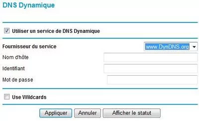

Dns Dynamique
Netgear propose un service de redirection de DNS aux personnes qui disposent d'une adresse IP publique dynamique. Tout se paramètre simplement, mais le WNDR3700 propose un unique service (DynDNS.org). Même si la création d'une telle redirection est gratuite, on aurait apprécié de disposer d'un choix qui ne se limite pas à un unique fournisseur de service.

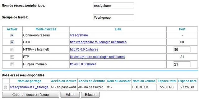

ReadyShare : partagez un disque dur USB
WNDR3700 est capable de partager le contenu d'un disque dur ou d'une clé USB. Les fichiers seront alors accessibles en réseau local ou via Internet. Inutile d'installer un outil Windows pour accéder au contenu du disque en réseau local, ici, il suffit de passer par l'explorateur de Windows ou le Finder de Mac OS (une couche Samba assure une compatibilité totale avec tous les systèmes). Autre bonne nouvelle : même si le WNDR3700 est mû par une couche Linux, il est tout de même possible d'écrire sur le disque connecté au routeur si ce dernier est formaté en NTFS. En lecture comme en écriture, le WNDR3700 supporte les disques partitionnés en FAT16, FAT32, NTFS, et Linux (EXT2 and EXT3).
Pour compléter les possibilités d'accès aux données qui sont stockées sur le support attaché au routeur depuis un ordinateur, Netgear propose un accès HTTP ou FTP. Attention toutefois, il est uniquement possible de lire et d'écrire sur le disque en FTP. En HTTP cette fois (via un navigateur Web), on peut uniquement visualiser la liste des fichiers, et lancer le téléchargement d'un élément présent dans la mémoire attachée au routeur.
Pour des raisons évidentes de confidentialité et de sécurité, on attendait que Netgear propose une gestion fine des droits d'accès aux répertoires et fichiers qui sont stockés dans le disque dur. Malheureusement, à l'heure où nous écrivons ces lignes, le WNDR3700 ne propose pas de gestion d'utilisateur multiples. Pour chacune des ressources, il est uniquement possible d'autoriser le compte « Admin », ou de refuser l'accès.

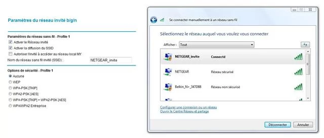

Un réseau Wi-Fi secondaire pour les invités
Cette fonctionnalité intéressera tout particulièrement les personnes qui souhaitent partager leur connexion internet sans pour autant ouvrir une porte d'accès à leur réseau domestique. Le WNDR3700 à la bonne idée d'intégrer une option qui permet de créer un second point d'accès (limité ou non). Au besoin, il est possible d'empêcher les utilisateurs de ce point « invité » d'accéder au réseau local ou à l'interface Web. Si cette option est active, il est uniquement possible d'accéder à Internet. Ce verrouillage est désactivable, mais cela a peu d'intérêt dans la mesure où le point d'accès principal sécurisé permet déjà d'accéder au réseau local. Enfin, le SSID « invité » peut être protégé par mot de passe, ou non.

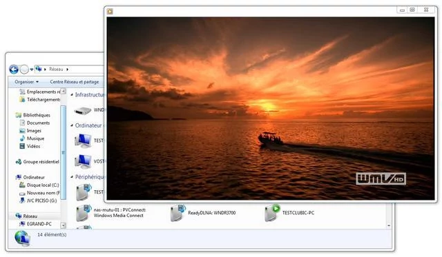

Streamez vos contenus multimédias sur le réseau local (DLNA)
Il est possible d'activer une option de streaming HD pour diffuser des vidéos hautes définitions, des photos ou des fichiers musicaux sur un réseau local.
Le fameux serveur s'appuie sur le protocole DLNA. Il diffuse uniquement les contenus (audio, vidéo, photo) qui sont stockés dans l'espace connecté au port USB du routeur (clé USB ou disque dur). L'idée de proposer un tel service est bonne, mais on regrette l'absence d'une option qui permette de sélectionner les répertoires à partager. Si le serveur DLNA est activé, il stream l'intégralité du volume attaché en USB, ce qui entraine un certain degré de confusion sur le client DLNA (ordinateur, box, téléviseur) si de nombreux fichiers multimédias « indésirables » sont placés à la racine. D'autre part, la stabilité du serveur ne semble pas être exemplaire. Lorsque nous avons tenté de lui soumettre un grand nombre de fichiers, ce dernier a provoqué des blocages de l'interface Web qui nous ont obligés à redémarrer le routeur.
