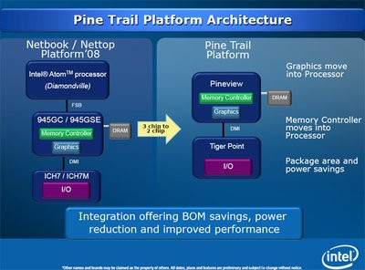

Pine Trail : gain de place et économie
Le chipset 945GSE est enfin mort, ouf ! Avec Pine Trail, Intel remplace sa vieillissante plate-forme par une solution plus récente et aux changements en apparence nombreux. Tout d'abord, la mode semble être à la réduction du nombre de puces. À l'image de ce qui se fait sur ses Core i3/i5, Intel nous propose une solution associant sur le même die son nouveau processeur Atom, le circuit graphique GMA 3150 et le contrôleur mémoire.
Évoquée pour la première fois à l'IDF 2008 (tout de même), cette nouvelle « architecture » ne compte donc que deux puces là où le 945GSE en comprenait trois. À côté du processeur, on trouve le southbridge sous la forme de l'Intel NM10 Express (nom de code Tiger Point) qui n'a plus pour mission que la gestion des entrées / sorties.

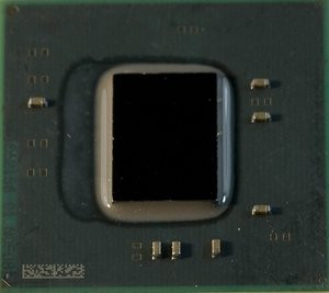

Ce dernier voit sa taille réduite de façon significative, passant de 31x31 mm et une gravure en 130 nm pour le vieillissant ICH7 à 17x17 mm en 45 nm. Avec l'intégration du northbridge aux côtés du processeur, on parvient donc à un gain de place de 60% selon Intel. Un argument de poids vis-à-vis des constructeurs.
Le TDP de la puce supportant le processeur, l'IGP et le contrôleur mémoire est logiquement supérieur à celui d'un Atom de génération précédente, passant de 2,5 Watts pour l'Atom N270 à 5,5 Watts pour un N450 selon Intel. Le dégagement de chaleur devrait donc en toute logique être davantage localisé puisque ce changement de configuration supprimerait les 6 Watts que consommait le contrôleur mémoire tandis que le southbridge verrait son TDP passer de 3,3 Watts à 2,1 Watts. Le dégagement thermique de la plate-forme diminuerait au final significativement, passant de 11,8 Watts pour le 945GSE équipé d'un Atom N270 à 7,6 Watts avec un Atom N450, soit une diminution théorique de 4,2 Watts.

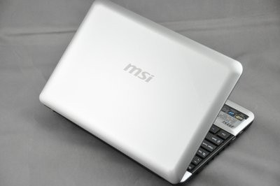

MSI Wind U135
Après le succès de son Wind U100, MSI surfe sur la nouvelle plate-forme Pine Trail d'Intel avec son U135. Si la dalle de 10 pouces le rapproche de son prédécesseur, les modifications esthétiques sont nombreuses.
Commençons par cette dalle justement, de type brillant alors qu'elle était mate sur le U100. Du coup, même si les reflets sont présents, l'image est nettement meilleure que celle proposée par le MSI U100. Le rétroéclairage LED est conservé. Le châssis n'est pas modifié non plus, mais les plastiques noirs et neutres du Wind U100 font place à une robe grise qui rappelle fortement les netbooks Dell. D'autres coloris sont prévus chez MSI : rouge, bleu ou noir.

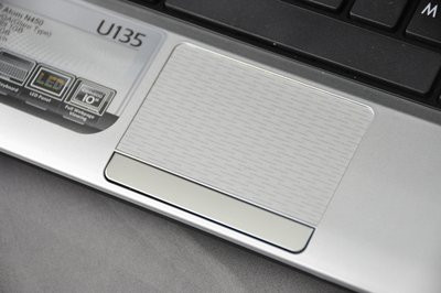

Un bon point également pour le touchpad, qui gagne en largeur (8 cm au lieu de 5) et ne perd pas en hauteur (toujours 4 cm). Son utilisation est donc d'autant plus agréable, même si aucun dispositif multitouch n'a été retenu par MSI. Pour en finir avec l'aspect ergonomie, précisons que le MSI Wind U135 dispose de plusieurs raccourcis intéressants, l'un d'entre eux permettant par exemple d'activer le mode Turbo Battery prévu par MSI : ce dernier abaisse la luminosité à 40% ainsi que la fréquence du processeur et donc sa consommation.

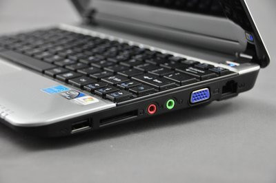

Si MSI a visiblement fourni des efforts concernant l'ergonomie de son netbook, certains éléments n'ont quant à eux pas évolué. C'est le cas en particulier de la connectique. On retrouve, comme sur le MSI U100 :
  • un port USB, un lecteur de cartes, la connectique audio, une sortie VGA et la connexion Ethernet à droite ;
  • 2 ports USB à gauche de l'appareil.
Vous l'aurez noté, pas de prise HDMI sur ce netbook du fait de la conception de Pine Trail. Cet équipement est en revanche complété par une webcam 1,3 mégapixel et par une puce Wi-Fi gérant la norme 802.11n et d'un disque dur d'une capacité de 250 Go fonctionnant à 5 400 tours par minute.
Les composants de ce U135 tournent autour de la plate-forme Pine Trail d'Intel : le chipset NM10, le processeur Atom N450 et 1 Go de mémoire vive DDR2 fonctionnant à 667 MHz. Notez que malgré cette configuration au TDP particulièrement faible, le portable de MSI souffre d'une ventilation particulièrement bruyante, y compris au repos.
Doté d'une batterie 6 cellules, ce MSI Wind U135 affiche un poids de 1,28 Kg sur la balance. Il est proposé aux alentours de 350 euros accompagné de Windows 7 32 bits Edition Starter.

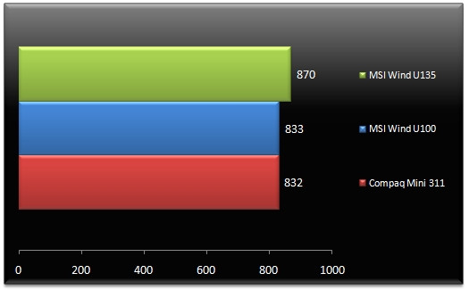

Cinebench 10
Cinebench 10 est basé sur le moteur de l'application professionnelle Cinema4D. Pour évaluer les performances de nos systèmes, le logiciel effectue le rendu 3D de la scène en question de façon uniquement logicielle et nous donne un indice final sur la rapidité de la machine sans faire intervenir les performances des contrôleurs graphiques.
Score obtenu sous Cinebench 10. Le plus grand est le meilleur.
Les résultats ici sont sensiblement les mêmes que ceux obtenus sous ScienceMark Primordia, avec toujours un léger avantage pour l'Atom N450, de l'ordre de 5,5%. Encore une fois, pas de différence entre le MSI Wind U100 et le Compaq Mini 311.

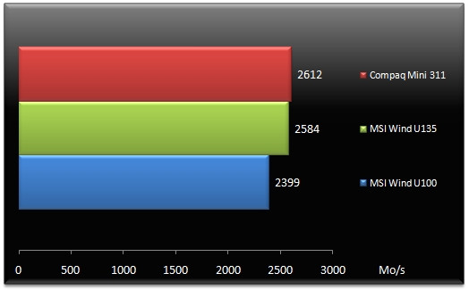

Test sur la mémoire vive
La mémoire vive est un autre élément des plus essentiels dans un ordinateur, et les netbooks n'échappent pas à la règle. Pour évaluer les capacités de nos deux modèles en test, nous avons utilisé le fameux Memory Benchmark de Sandra 2010. Les résultats sont retranscrits dans ces deux graphiques représentant la faculté des plates-formes à travailler sur des nombres entiers pour le premier, à virgule flottante pour le second.
Calculs sur les entiers. Le plus grand est le meilleur.
Calculs sur les nombres à virgule flottante. Le plus grand est le meilleur.
L'adoption du double canal par Intel et NVIDIA place les performances de Pine Trail et de ION loin devant celles du 945GSE. La bande passante est supérieure de 8 à 15% selon le type de calcul effectué.

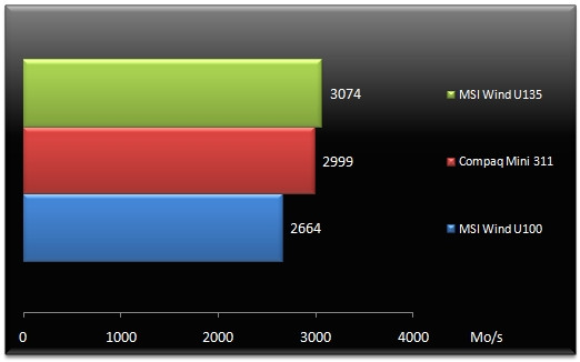

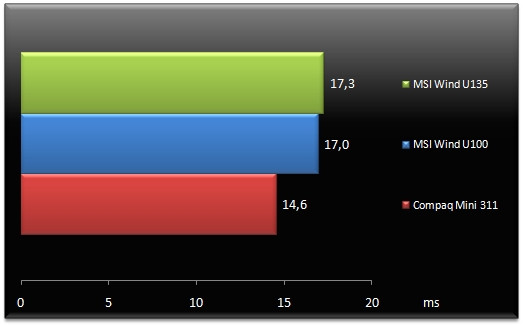

Test sur le disque dur
L'unité de stockage est un élément également très important dans l'évaluation des performances d'une machine. Pour effectuer nos mesures, nous avons utilisé l'utilitaire dédié de la suite PCMark05 ainsi que le très connu HDTach.

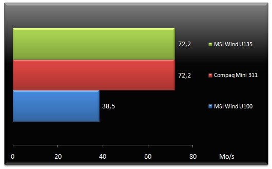

HDTach 3.04
L'utilitaire HDTach est très utile pour en savoir un peu plus sur un disque dur. Il précise les taux de transfert en lecture et les temps d'accès à l'unité de stockage.
Performances obtenues sous HDTach en lecture. Le plus grand est le meilleur.
Performances obtenues sous HDTach en temps d'accès. Le plus petit est le meilleur.
On peut observer ici les efforts fournis par les constructeurs pour associer à leurs netbooks des éléments un peu plus performants qu'ils ne l'étaient initialement. Le disque dur du MSI Wind U135 n'a en effet plus rien à voir avec celui qui équipait son prédécesseur le U100, avec des performances en lecture plus que doublées. Le disque équipant le Mini 311 de HP reste toutefois le plus performant, avec un débit équivalent, mais un temps d'accès réduit face au disque du Wind U135.

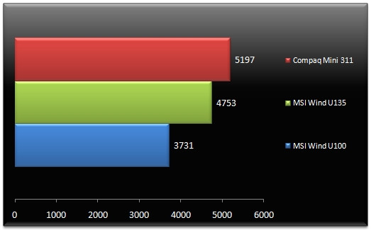

PCMark05 - HDD Test
Le test de l'unité de stockage réalisé par PCMark05 diffère sensiblement de celui effectué par HDTach. Ici, le score reflète de manière globale les performances en lecture et en temps d'accès, ce qui vient résumer les résultats vus précédemment avec HDTach.
Performances obtenues sous le HDD Test de PCMark05. Le plus grand est le meilleur.
Sans surprise, c'est bien le disque du Compaq Mini 311 qui arrive en tête de ce test, suivi de près par celui du Wind U135. Le « vieux » MSI Wind U100 prend logiquement la dernière place avec des performances près de 30% moins bonnes que son successeur.

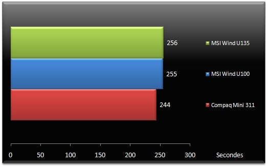

Encodage d'une vidéo
Durée de l'opération d'encodage en secondes. Le plus petit est le meilleur.
Cette fois-ci, le Wind U135 Pine Trail est effectivement plus performant que le U100 et son 945GSE, mais de 4% seulement. À l'image de ce que nous avions vu sur les tests synthétiques, le gain est bel et bien faible entre les deux plates-formes. Sur ce test utilisant principalement le processeur, le Mini 311 et le Wind U100 sont logiquement assez proches.

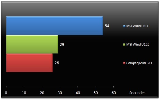

Le temps d'allumage du netbook
Nous nous sommes enfin prêtés au petit jeu de la mesure du temps de démarrage de Windows, du moment où nous avons actionné le bouton d'allumage jusqu'à l'apparition du fond d'écran de notre bureau. Les résultats sont consignés dans ce tableau.
Temps de démarrage de Windows. Le plus petit est (évidemment) le meilleur.
L'intérêt de la mémoire double canal est ici très clair : ION et Pine Trail lancent Windows 7 deux fois plus vite que le 945GSE, ce qui n'est pas un luxe. Le confort d'utilisation est d'ailleurs nettement perceptible sous ces plates-formes face au vieillissant chipset d'Intel qui équipe encore une grande partie des netbooks en circulation.

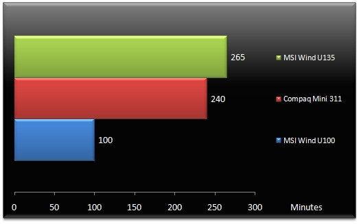

Autonomie - Battery Eater
Évoquons tout d'abord les performances en matière d'autonomie. Elles dépendent fortement de la consommation du netbook (que nous étudierons après), mais aussi de la batterie qui l'équipe. Pour effectuer ce test d'autonomie, nous nous sommes servis du logiciel Battery Eater, qui stimule le processeur et l'affichage, et avons placé la luminosité au milieu de sa puissance. Les liaisons sans fil ne sont pas activées. Les résultats sont consignés dans le graphique suivant.
Durée d'autonomie des deux netbooks pour le test normal de Battery Eater. Le plus grand est le meilleur.

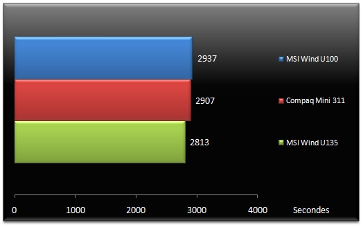

Précisons avant toute chose que notre MSI Wind U100 de test ne dispose que d'une batterie 3 cellules offrant une capacité de 2 071 mAh. Avec une batterie 6 cellules d'une capacité de 4 322 mAh comme celle dont dispose le MSI Wind U135), l'autonomie serait en théorie de 3h28 minutes. Or le Wind U135 et sa plate-forme Pine Trail proposent une autonomie de 4h25, ce qui représente un score très correct. Intel a de ce point de vue réalisé un travail de qualité. Notez toutefois que le HP Mini 311, sa plate-forme ION et son écran 12 pouces font quasiment jeu égal avec le Wind U135.

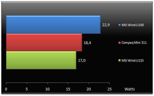

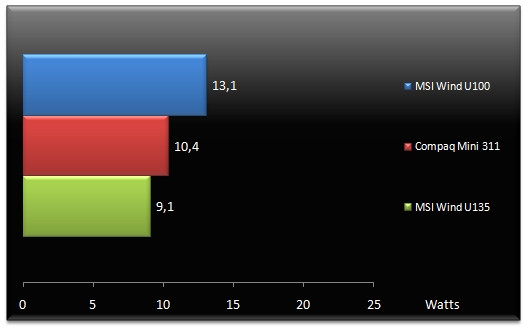

Consommation

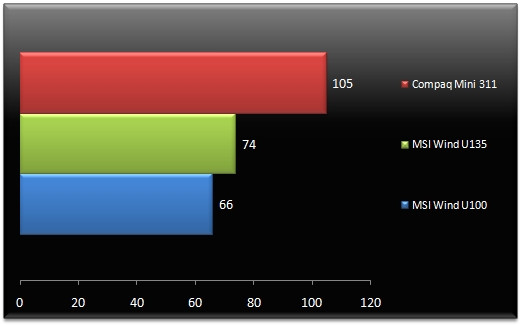

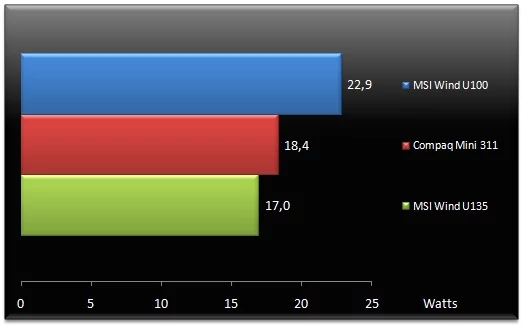

En dehors de l'autonomie, la notion de consommation est tout aussi importante. Pour évaluer les performances de nos deux modèles en la matière, nous avons tout d'abord mesuré leur consommation au repos, la luminosité de l'écran réglée au milieu de sa capacité. Dans un second temps, nous avons chargé le processeur grâce à deux sessions de Prime95 et poussé la luminosité à fond. Les mesures ont été prises grâce à un wattmètre.
Consommation en mode économie d'énergie, luminosité à la moitié de sa puissance. Le plus petit est le meilleur.
Consommation en mode ordinateur de bureau, luminosité à fond, en charge. Le plus petit est le meilleur.
Comme le laissait présager le test d'autonomie, la plate-forme Pine Trail offre d'excellentes performances en termes de consommation. Que ce soit en charge ou au repos, elle dépense 1,3 watts de moins que la solution ION de NVIDIA. Quant à la comparaison avec le 945GSE, on trouve une économie de 4 Watts au repos, et même davantage en charge.

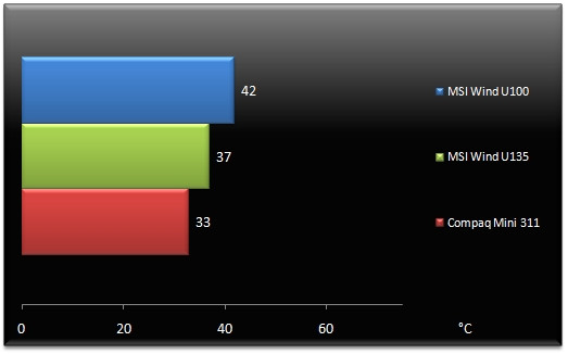

Un mot sur la température
Avoir son portable sur les genoux est une chose très commune. C'est pourquoi un appareil qui chauffe de façon excessive est à proscrire. Nous avons donc, pour vous éviter ce désagrément, fait quelques relevés de températures grâce à Speedfan, au repos tout d'abord, puis lors de sessions de Prime95. Les résultats sont reportés ici.
Températures du processeur relevées par Speedfan au repos. Le plus petit est le meilleur.
Températures du processeur relevées par Speedfan en charge. Le plus petit est le meilleur.
La température du processeur est liée à son TDP et à sa finesse de gravure, notamment. De ce point de vue, l'Atom N450 a toutes les raisons de chauffer davantage que le N270, son TDP étant plus que doublé et sa finesse de gravure inchangée. Mais c'est compter sans le système de ventilation dont dispose le MSI Wind U135, particulièrement apte à dissiper la chaleur émise par la puce d'Intel. La contrepartie est évidente : même au repos, le Wind U135 émet un bruit de ventilation clairement audible, tout comme le HP Mini 311 par ailleurs.
