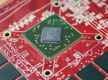

Techniquement, l'architecture employée au sein de la puce Radeon HD 4770, nom de code RV740, n'est pas nouvelle. On retrouve en effet, celle des Radeon HD 4000 lancées à l'été dernier avec la prise en charge native de DirectX 10.1 et un agencement bien connu fait de 128 groupes d'unités composé chacun de 5 processeurs de flux. Ainsi, le Radeon HD 4770 totalise 640 processeurs de flux. Ce chiffre impressionnant est à mettre en rapport avec le nombre d'unités du Radeon HD 4670, alias RV730, que le Radeon HD 4770 est censé remplacer. On retrouvait au sein du Radeon HD 4670 320 processeurs de flux : le Radeon HD 4770 comporte donc deux fois plus d'unités de traitement. Du reste, la puce est ainsi au même niveau que le Radeon HD 4830, une version légèrement allégée du Radeon HD 4850 et dotée de 640 processeurs de flux. De leur côté, les Radeon HD 4850, 4870 et 4890 comportent 800 processeurs de flux.Outre son nombre d'unités, la puce RV740 qui anime le Radeon HD 4770 se distingue bien sûr par sa finesse de gravure. Alors que le Radeon HD 4850 (et consort) est gravé en 55 nm, le Radeon HD 4770 est pour la première fois gravé en 40 nm par TSMC. Moins onéreux à produire, le Radeon HD 4770 est donc censé consommer moins alors qu'il peut comporter sur une même surface un nombre plus grand d'unités tout en s'échauffant moins. Physiquement, le cœur de la puce RV740 est incroyablement petit !
Puce AMD RV740

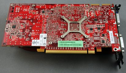

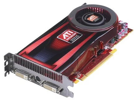

AMD Radeon HD 4770 : la carte

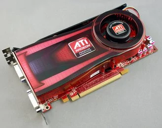

Assez différente du Radeon HD 4670 qu'elle remplace, la carte Radeon HD 4770 se démarque par son design double slot. C'est assez singulier pour le souligner puisque les cartes graphiques à moins de 100 euros, sont généralement de type simple slot. Autre particularité du Radeon HD 4770, la présence d'un connecteur électrique six broches au format PCI-Express. Pour le reste, nous sommes en présence d'une carte plutôt classique, interfacée en PCI-Express 16x, relativement longue, avec un PCB rouge de 21 centimètres.Le système de refroidissement est constitué d'un radiateur à ailettes métalliques reposant sur la puce graphique et encastré dans une coque de plastique rouge translucide à l'extrémité de laquelle souffle un ventilateur de type cage d'écureuil. L'air chaud est ainsi expulsé hors du système. Avec 512 Mo de mémoire GDDR5 Qimonda, la carte dispose d'un radiateur spécifique qui recouvre ses puces mémoire. Globalement, les nuisances sonores engendrées par la carte sont limitées sauf lorsque celle-ci prend un soudain coup de chaud. Dans ces cas là, le bruit est juste insupportable et rappel le temps glorieux des GeForce FX 5800. Du côté des fréquences de fonctionnement, la carte que nous avons pu tester étant un design de référence mis au point par AMD, c'est sans surprise que celles-ci sont conformes aux spécifications du fabricant à savoir 750 MHz pour la puce graphique et 800 MHz pour la mémoire.
Carte graphique AMD Radeon HD 4770
Signalons la présence d'une double languette CrossFire permettant d'utiliser le Radeon HD 4770 en configuration CrossFire alors que les sorties offertes par la carte sont des plus banales. On retrouve en effet une double connectique DVI ainsi qu'un connecteur vidéo analogique au format mini-DIN. Rappelons que les fabricants de cartes graphiques accompagnent les Radeon d'un adaptateur DVI/HDMI permettant de transformer la connectique DVI en connectique HDMI.

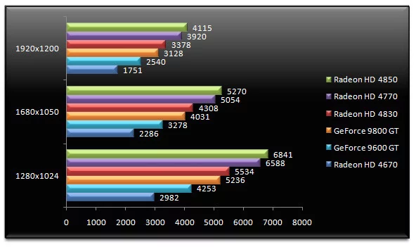

3DMark Vantage
Nous commençons notre tour d'horizon des performances par l'incontournable 3DMark Vantage. Ici le Radeon HD 4850 mène le bal, suivi en deuxième position du Radeon HD 4770. La nouvelle puce d'AMD s'adjuge directement la seconde marche du podium avec des performances 16% supérieures face au Radeon HD 4830 du moins en 1920x1200. Comparé au Radeon HD 4670, son prédécesseur, le Radeon HD 4770 est, au bas mot, deux fois plus rapide, tout simplement. Enfin la comparaison avec l'offre de NVIDIA ne tourne pas à l'avantage de ce dernier, les GeForce étant nettement distancées.

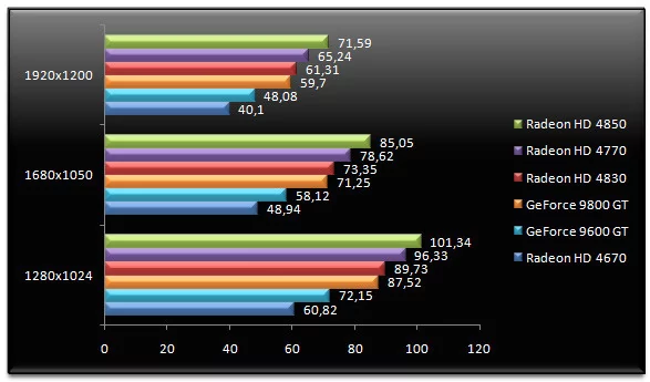

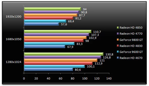

Call Of Duty 4 - v1.7
Pour Call Of Duty 4 Modern Warfare, le duo de choc en tête de classement est constitué du Radeon HD 4850 et en seconde position du Radeon HD 4770. En 1680x1050, la petite dernière d'AMD est 29% plus performante que le GeForce 9600 GT et 4% plus rapide que le GeForce 9800 GT. Face au Radeon HD 4670, le gain de performances s'établit à 58% ! On notera au passage les performances 9% supérieures du Radeon HD 4770 face au Radeon HD 4830.

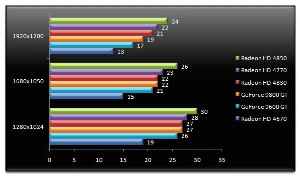

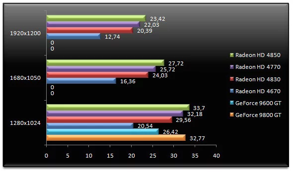

Crysis Warhead - v1.1 - 64 bit
Pour Crysis, les cartes AMD mènent sans conteste la danse. Les trois premières marches du podium sont occupées par des Radeon et le Radeon HD 4770 se retrouve une fois encore en deuxième position. Face au Radeon HD 4670, les performances du Radeon HD 4770 sont 57% plus élevées. On notera l'absence de résultat des GeForce dès lors que la résolution dépasse les 1280x1024.

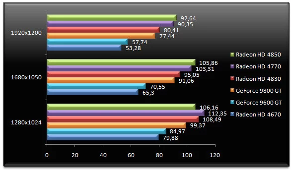

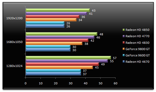

Left 4 Dead
La récente sortie du Survival Pack de Left 4 Dead nous aura causé bien des ennuis, en moins de 48 heures Valve a mis a jour deux fois le moteur graphique de son jeu nous obligeant à réenregistrer notre démo à deux reprises. Hormis ce désagrément, on constate les bonnes prestations des Radeon qui devancent aisément les GeForce dès le 1680x1050. Pas de changement dans la hiérarchie, et le Radeon HD 4850 demeure 2% plus véloce que le Radeon HD 4770 en 1680x1050. Face au GeForce 9800 GT, le Radeon HD 4770 l'emporte avec un avantage de 13%.

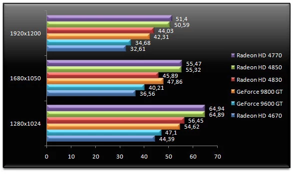

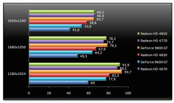

Far Cry 2 - v1.02
Surprise, sous Far Cry 2, on observe un changement dans la hiérarchie, le Radeon HD 4770 égalant le Radeon HD 4850. Les deux cartes d'AMD occupent les deux premières places alors que face au GeForce 9800 GT, son concurrent direct, le Radeon HD 4770 est 16% plus rapide en 1680x1050. La comparaison face au Radeon HD 4670 permet de mesurer l'ampleur de l'écart entre les deux cartes : 51% au bas mot en 1680x1050.

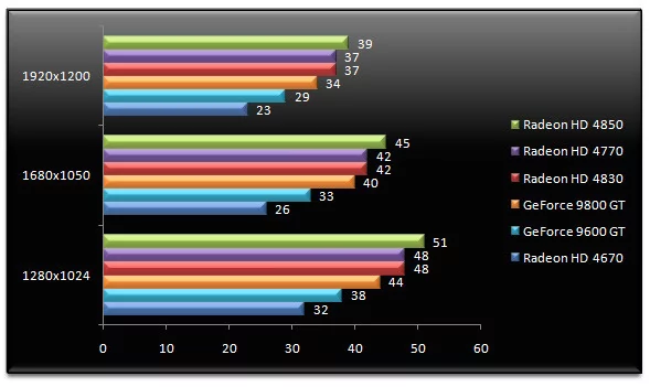

Tom Clancy's H.A.W.X. - DirectX 10.1
Jeu de simulation de combat aérien, Tom Clancy's H.A.W.X. offre deux mode de rendu : DirectX 10 pour la plupart des cartes graphiques et DirectX 10.1 pour les puces AMD (génération HD 3x00 et 4x00) qui restent à ce jour les seules à prendre en charge la dernière API de Microsoft. Le trio de tête s'articule toujours autour de nos trois Radeon, alors que le GeForce 9800 GT est quatrième. En 1680x1050, le Radeon HD 4770 est 21% plus rapide que son concurrent direct, le sus-nommé GeForce 9800 GT.
