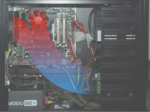

L'air chaud s'élève au-dessus de l'air plus frais. De ce constat simple nait la façon dont doit être construite votre machine : l'air frais doit être injecté depuis le bas de la tour, tandis que l'air réchauffé par les composants doit être expulsé à l'arrière du boîtier, dans sa partie haute. Pour créer ce flux d'air, une ventilation est nécessaire. Celle-ci s'accompagne inévitablement de nuisances sonores. Car même si les constructeurs rivalisent d'ingéniosité pour diminuer les nuisances sonores issues du rotor de leur ventilateur, il n'en reste pas moins qu'un déplacement d'air crée une pression acoustique qui se propage inévitablement jusqu'à vos oreilles. D'où l'importance du choix des ventilateurs.
Exemple de flux d'air dans un boîtier classique

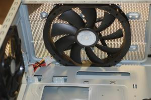

Deux éléments caractérisent un ventilateur et expliquent son niveau de silence : sa vitesse et son débit, sa capacité de refroidissement en somme, donné en CFM (1 CFM équivaut à environ 1,7 mètre cube par heure). Plus un ventilateur tourne vite, plus il génère de nuisances sonores. Les ventilateurs les plus intéressants sont ceux qui possèdent une vitesse de rotation assez faible et un débit assez élevé : de manière générale, plus le ventilateur est grand, plus il sera à même d'offrir ces deux caractéristiques. Enfin, pensez toujours que les nuisances sonores engendrées par les ventilateurs ne s'additionnent pas, et qu'il vaut mieux utiliser deux ventilateurs tournant à vitesse réduite qu'un seul fonctionnant plus rapidement.
Le boîtier Cooler Master HAF 932 possède trois ventilateurs de 230 mm !

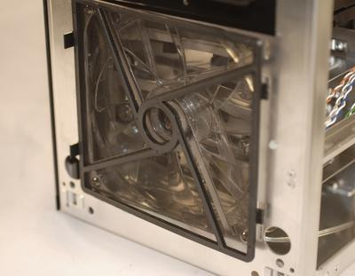

Le ventilateur en façade, indispensable
Peu de ventilateurs sont vraiment nécessaires, mais un modèle d'assez grande taille situé à l'avant de la partie basse du boîtier serait l'idéal pour approvisionner la configuration en air frais. Ce ventilateur doit être, dans la mesure du possible, protégé par un filtre à poussière, afin de ne pas drainer un trop grand nombre de particules dans le boîtier. Celles-ci auraient en effet tendance à diminuer l'efficacité des éléments de refroidissement, augmentant leur vitesse de rotation et les nuisances sonores qu'ils occasionnent.

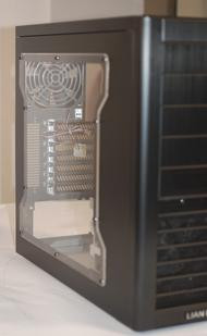

Le boîtier Lian-Li PC60-FW ne possède qu'un ventilateur à l'arrière, et un à l'avant, muni d'un filtre à poussière

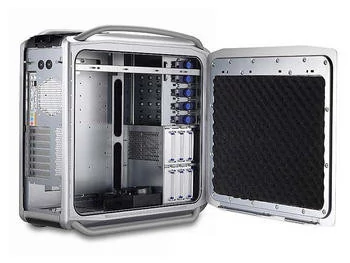

Des boîtiers avec isolation acoustique
Si vous souhaitez obtenir un silence vraiment poussé, d'autres éléments comme des dispositifs d'amortissement ou limitant les vibrations, la présence de caoutchouc ou de mousse isolante peuvent vous être utile. Tous ces artifices sont évidemment réservés à des boîtiers relativement onéreux, mais il est tout à fait possible d'effectuer ce travail vous-même, nous le verrons plus bas.
Un boîtier comme le Cosmos de Cooler Master comporte de très nombreux éléments destinés à réduire les nuisances sonores

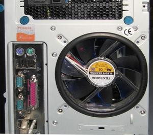

Ordre et rangement
Dernier conseil : un minimum de rangement est nécessaire dans votre tour. Comme nous l'avons évoqué en page précédente, l'échange thermique entre le flux d'air apporté par la ventilation et les composants doit être optimal. Tout l'air qui vient frapper un câble ou un autre élément qui ne nécessite pas de refroidissement est un air dévié, qui ne permettra pas un échange bénéfique avec la carte graphique par exemple. Nous vous conseillons donc l'utilisation de colliers de serrage ou de tout autre accessoire qui vous permettront d'obtenir une configuration bien rangée.

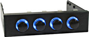

Vous pouvez également installer un potentiomètre entre votre alimentation (ou votre carte-mère) et le ventilateur, même si la méthode la plus esthétique consiste probablement en l'achat d'un rhéobus, grâce auquel vous pourrez contrôler la vitesse de nombreux ventilateurs. Reste le branchement, qui n'est pas toujours évident.

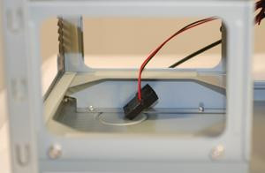

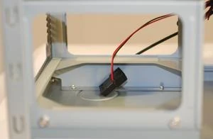

Autre moyen de diminuer légèrement les nuisances sonores causées par la ventilation, la suppression des grilles contre lesquelles l'air « cogne ». L'air sortira plus facilement de votre tour, sans rencontrer d'obstacle, et l'opération s'effectuera de manière plus silencieuse. Les habitués des forums sur ce type de manipulation auront évidemment pensé au terme « dremeliser », qui consiste à retirer ces grilles à l'aide d'un outil de découpe assez précis. Inversement, il est également possible de colmater des trous afin d'optimiser le flux d'air.
Un rhéobus peut vous permettre de réguler la vitesse de plusieurs ventilateurs / L'arrière d'une tour passée au Dremel : du travail de précision !

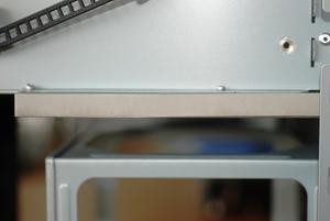

La pose d'isolant acoustique
L'utilisation d'isolant acoustique (le fameux Amortson par exemple) peut également s'avérer payante, notamment s'il est placé sur les panneaux latéraux du boîtier. Les matériaux utilisés dans la fabrication de ces isolants emprisonnent le bruit et alourdissent également les parois, ce qui a étendance à diminuer leurs vibrations. Attention toutefois à ce qu'isolation acoustique ne rime pas être avec isolation thermique, sans quoi votre tour pourrait ressembler à un four !
Un boîtier rempli d'isolant phonique : efficace, mais pas très esthétique...
Il existe également des rivets en caoutchouc qui remplacent avantageusement les vis pour la fixation des ventilateurs. Ils évitent toute transmission de vibration des ventilateurs vers le boîtier. De même, il est possible d'ajouter des bandes caoutchoutées le long des parois du boîtier afin d'éviter que ces dernières vibrent. Enfin, il est possible d'ajouter, sous les boîtiers qui n'en sont pas pourvus, des patins qui éviteront à la tour de vibrer contre le sol.
Rivets et bandes en caoutchouc ont pour but d'amoindrir la transmission des vibrations au boîtier

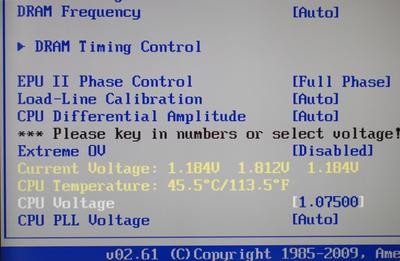

Réduire la tension d'entrée
Pour ceux qui ont déjà un processeur installé (et les autres), il existe un moyen de diminuer son dégagement thermique : il suffit d'abaisser la tension d'entrée de votre processeur. Mais qui dit diminution de la tension dit également baisse de la fréquence du processeur, et donc perte de performances. Ces manipulations sont accessibles via le BIOS de l'ordinateur ou via des logiciels spécialisés et ne nécessitent pas de transformation « physique » de votre ordinateur.
Quelques petits changements dans le BIOS, pour les plus aventureux
Dans une optique un peu moins radicale, l'utilisation del'Intel SpeedStep ou du Cool n'Quiet d'AMD permettent de réduire la fréquence et la tension du processeur, et par conséquent les nuisances sonores.

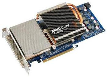

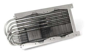

L'utilisation d'un dissipateur
Les joueurs ont toutefois d'autres solutions, notamment pour ceux qui opteraient pour un modèle Radeon HD 4870, puisqu'il existe des dissipateurs en aluminium capables de remplacer ceux habituellement montés sur ce type de cartes, à savoir des modèles ventilés. Les GPU encore plus puissants comme les Radeon HD 4870 x2 ou NVIDIA GeForce GTX 295 sont en revanche condamnés, pour l'instant, à incorporer un système de ventilation.
La Radeon HD 4850 est à l'heure actuelle la carte la plus puissante refroidie passivement

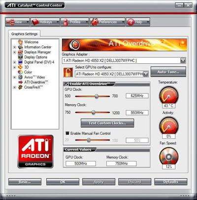

L'intervention logicielle
Ces dernières cartes ne sont pourtant pas forcément incapables de faire silence. En effet, les pilotes NVIDIA et AMD incorporent des gestionnaires avancés de la carte graphique et permettent de faire varier manuellement la vitesse des ventilateurs. Deux bémols tout de même : certains constructeurs ne prennent pas la peine d'incorporer une telle fonction dans leur BIOS, ce qui rend inopérante la gestion de la ventilation. Enfin, il faut toujours essayer d'établir un bon compromis entre nuisances sonores et températures : vous ne devez pas abaisser la vitesse de rotation des ventilateurs de la carte graphique et voir sa température grimper vers des valeurs inquiétantes, au repos comme en charge.
Sur certaines cartes, vous pourrez faire varier de façon logicielle la vitesse des ventilateurs

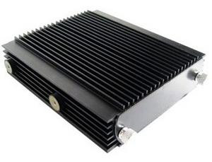

Des boîtiers visant à réduire les nuisances sonores des disques durs sont disponibles dans le commerce

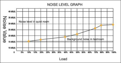

Si importante soit-elle, cette information est cependant insuffisante, car le rendement n'est pas le seul paramètre à prendre en compte ici. En effet, l'immense majorité des alimentations voient leurs nuisances sonores augmenter avec la charge. Ainsi, il est parfois intéressant de se procurer un modèle dont la puissance est assez supérieure à ce dont votre configuration a besoin, afin de rester dans un domaine de consommation qui corresponde à un faible niveau de nuisances sonores.
Exemple de diagramme reportant les nuisances sonores en fonction de la charge

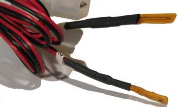

La très grande majorité des blocs d'alimentation est maintenant équipée d'un dispositif de thermorégulation, c'est-à-dire d'un système qui ajuste la vitesse des ventilateurs présents dans l'alimentation en fonction de la température. Une sonde présente dans le bloc contrôlant cette dernière. Vous l'aurez compris, pour faire tourner le moins vite possible les ventilateurs du bloc d'alimentation, l'astuce consiste à faire en sorte que son capteur de température reste au frais. Il est évident possible de démonter l'alimentation pour déplacer cette sonde à un endroit plus frais, mais ce n'est pas ce que nous vous conseillons de faire !
C'est ce genre de sonde qui est présent dans l'alimentation et permet la thermorégulation

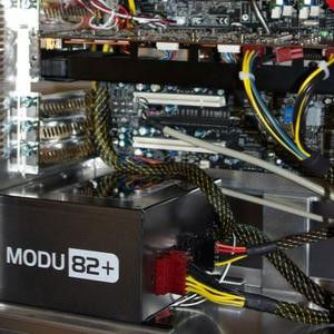

Dans le boîtier : emplacement et orientation
Importance du positionnement dans la tour

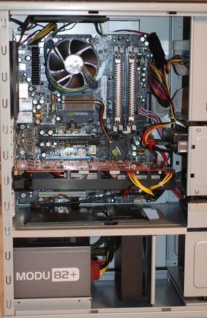

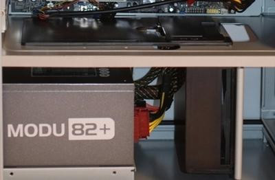

Pour laisser ce capteur au frais, notre proposition consiste plutôt à isoler l'alimentation dans le boîtier, pour la préserver des autres sources de chaleur, ou d'optimiser le flux d'air de sorte que le bloc soit le moins possible soumis aux sources de chaleur extérieures. Un constructeur comme Antec a tenté ce genre d'astuces avec un boîtier comme le P182, dans lequel :
  • l'alimentation est placée en bas de la tour, où l'air est plus frais,
  • elle est située derrière un ventilateur qui lui assure une arrivée continue d'air à température ambiante,
  • elle est enfin coupée des autres éléments par une cloison.
L'emplacement dédié à l'alimentation de l'Antec P182 est particulièrement bien pensé

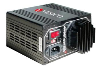

L'option fanless
Dernière solution particulièrement radicale : supprimer tout système de ventilation du bloc d'alimentation. Ces modèles existent, ils sont appelés fanless (sans ventilateur) et ont pour particularité d'avoir un rendement très élevé, ce qui leur permet d'évacuer le peu de chaleur produite via un simple radiateur, même si ce dernier prend souvent des dimensions impressionnantes. Ces blocs sont tout désignés pour intégrer une configuration silencieuse, mais ont le très vilain défaut d'être particulièrement onéreux.
Une alimentation fanless est idéale pour une configuration silencieuse, mais souvent hors de prix

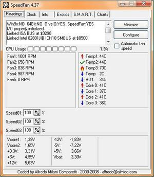

Si vous ne connaissez pas SpeedFan, il est urgent de le télécharger, car cet « indispensable » de notre logithèque est un logiciel particulièrement utile dans le domaine de la gestion des nuisances sonores. Il vous suffit en effet de relier vos ventilateurs aux connecteurs situés sur votre carte-mère pour que le programme puisse modifier leur vitesse de rotation, simplement en précisant un pourcentage. La vitesse de chaque ventilateur est suivie par le logiciel, et vous pouvez observer les effets de vos modifications en temps réel.
Les indications sur la vitesse des ventilateurs et les températures des composants vous donnent un bon contrôle de l'état de votre machine
Évidemment, votre carte-mère doit être compatible avec ce logiciel, mais ce dernier est très souvent mis à jour et il est fonctionnel sur un grand nombre de modèles. Reste à posséder des ventilateurs avec des connecteurs 3 ou 4 pins et non une prise molex, et de nombreux connecteurs sur la carte-mère. Si vous souhaitez en savoir plus sur Speedfan et son fonctionnement, n'hésitez pas à visiter notre article consacré au monitoring.
