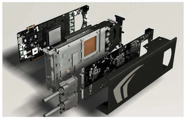

Vue éclatée de la GeForce GTX 295
Petite subtilité toutefois, alors que la GeForce GTX 295 dispose bien de 480 processeurs de flux, soit 240 unités de calcul par puce, comme sur les GeForce GTX 280, le bus mémoire fait les frais de quelques économies. Souvenez-vous... les GeForce GTX 280 se distinguent des modèles 260 par leur bus mémoire interfacé sur 512 bits. Contrairement à ce que l'on pouvait espérer, le GeForce GTX 295 doit hélas se contenter d'un bus mémoire de 448 bits par puce, à l'identique donc des GeForce GTX 260 et 260+. Cela a une incidence directe sur la quantité de mémoire vidéo équipant la carte, la GeForce GTX 295 embarquant 1 792 Mo de mémoire, soit 896 Mo par puce et non 2 Go comme on aurait pu là encore l'espérer. N'oublions pas que chez la concurrence, la Radeon HD 4870 X2 revendique pour sa part 2 Go de mémoire vidéo... Autre économie à souligner, la surprenante réduction du nombre d'unités ROP. Alors qu'une puce GeForce GTX 280 comporte normalement 32 unités ROP, des unités qui sont en charge pour mémoire des dernières opérations sur les pixels, les puces animant le GeForce GTX 295 devront faire avec 28 unités ROP.
Pour le reste, le GeForce GTX 295 dispose d'une interface PCI-Express de seconde génération, c'est logique, et fait toujours appel à un bridge. Il s'agit ici d'une puce dédiée gérant 48 voies PCI-Express et dont le rôle est d'aiguiller les requêtes entre les puces graphiques animant le GeForce GTX 295.

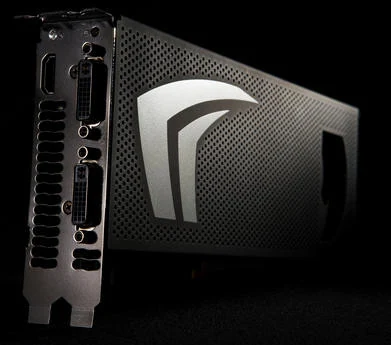

NVIDIA GeForce GTX 295 : Douce au toucher !
Comme bien souvent lorsqu'il s'agit de carte graphique à deux processeurs, la GeForce GTX 295 est relativement massive. Mesurant près de 27 centimètres, la carte occupera deux emplacements dans votre boîtier. À l'inverse d'AMD, qui regroupe les deux puces graphiques de sa Radeon HD 4870 X2 sur le même PCB, NVIDIA continue d'opter pour un design à double PCB. C'est ainsi que le système de refroidissement vient s'intercaler entre les deux puces graphiques et leur PCB respectif. Ce dernier est constitué d'un large radiateur en aluminium dont la base en cuivre repose, sur chacune des faces, à la fois sur la puce graphique et les puces mémoire. Un large ventilateur de type cage d'écureuil souffle sur l'ensemble pour expulser l'air chaud à l'extérieur du système. La solution de refroidissement utilisée pour cette nouvelle GeForce peut dissiper près de 289 Watts, soit une amélioration de 46 % face à la solution utilisée avec les GeForce 9800 GX2. Plus efficace... la solution est aussi plus bruyante. Alors que depuis quelque temps NVIDIA propose des cartes graphiques entièrement carénées, le dos de la GeForce GTX 295 est nu. Précisons enfin, et c'est anecdotique, que la GeForce GTX 295 est la première carte graphique... douce au toucher ! En effet, le carter est recouvert d'un matériau soft-touch.
Carte graphique NVIDIA GeForce GTX 295

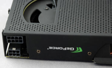

Avec un connecteur PCI-Express 16x, la carte est dotée d'un seul et unique connecteur SLI alors qu'elle puisera son alimentation depuis deux connecteurs PCI-Express : l'un sur six broches, l'autre sur huit broches. Les ingénieurs de NVIDIA ne reproduisent pas l'erreur des GeForce 9800 GX2 puisque les connecteurs sont ici largement accessibles. En sortie, la carte se dote de deux connecteurs DVI Dual-Link et d'un connecteur HDMI. NVIDIA n'oublie pas le connecteur SPDIF pour récupérer le signal audio depuis la carte mère et l'injecter sur l'interface HDMI.
Gros plan sur la connectique d'alimentation

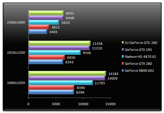

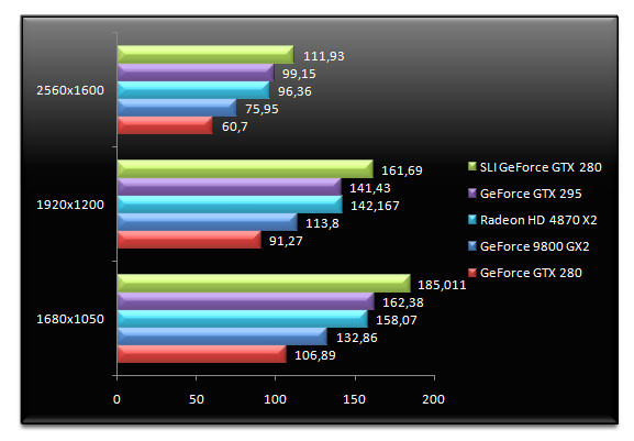

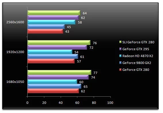

3DMark Vantage
Nous démarrons cette série de tests avec ce bon vieux 3DMark. Le SLI de GeForce GTX 280 est ici premier, talonné par le GeForce GTX 295. Le Radeon HD 4870 X2 termine troisième, le GeForce GTX 295 étant 15 % plus rapide. Face au GeForce 9800 GX2, la nouvelle GeForce GTX 295 est jusqu'à 89 % plus rapide en 2560x1600.

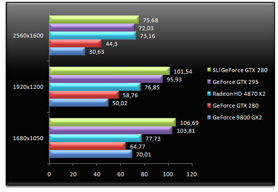

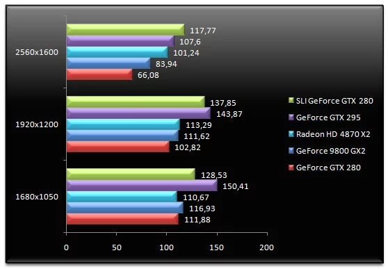

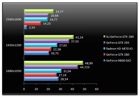

Crysis Warhead - DirectX 10 - Mode Enthousiaste
Pour Crysis Warhead, l'extension au célèbre Crysis, la solution la plus puissante reste le SLI de GeForce GTX 280. Et contrairement à 3DMark Vantage, l'écart est ici assez marqué entre le SLI de GeForce GTX 280 et le GeForce GTX 295. En 1920x1200, le SLI de GeForce GTX 280 est 9 % plus rapide que le GeForce GTX 295 alors que cet écart grimpe à 19 % en 2560x1600. Et si le GeForce GTX 295 est 36 % plus rapide que le Radeon HD 4870 X2 en 1920x1200, il est à égalité en 2560x1600 ! Reste que face au GeForce 9800 GX2, le GeForce GTX 295 fait nettement mieux, particulièrement dans la résolution la plus extrême où le GeForce 9800 GX2 est simplement inutilisable.

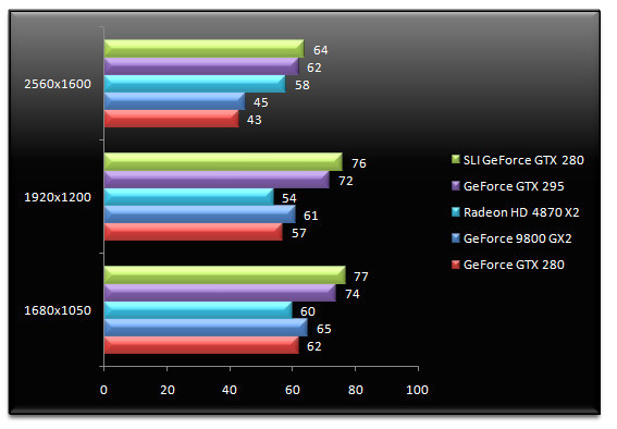

Call Of Duty World At War
Testé par le biais de FRAPS lors d'une séquence en tout début de jeu, le dernier opus de Call of Duty est un plébiscite en faveur du SLI de GeForce GTX 280. Le duo de GeForce termine largement en tête, et ce quelle que soit la résolution. Quant à notre nouvelle GeForce GTX 295, elle fait à peine mieux que le Radeon HD 4870 X2. C'est ainsi qu'en 2560x1600, la dernière carte de NVIDIA est 3 % plus rapide que le Radeon HD 4870 X2... Toujours dans cette résolution, le SLI de GeForce GTX 280 se montre 13 % plus performant.

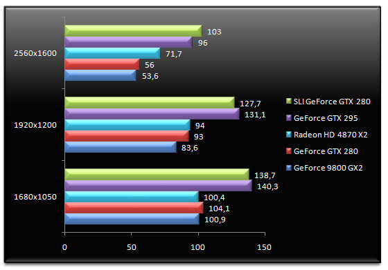

Company of Heroes - DirectX 10 - v2.301
Pour le STR Company of Heroes, le SLI reste une solution de choix, du moins en 2560x1600 où il se montre 7 % plus rapide que la GeForce GTX 295. Toutefois dans les résolutions usuelles de 1680x1050 et 1920x1200, le GeForce GTX 295 arrive à se classer de manière très légèrement supérieure au SLI de GeForce GTX 280. Face au Radeon HD 4870 X2, dont les performances bénéficient d'une hausse moyenne de 5 % grâce au nouveau pilote d'AMD, le GeForce GTX 295 demeure largement plus puissant. En 1920x1200, l'écart en faveur de la petite dernière de NVIDIA s'élève 39 % !

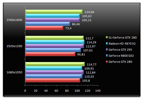

Unreal Tournament III - v1.2
Alors que le GeForce GTX 295 mène le bal sous Unreal Tournament III en 1680x1050 et 1920x1200, il se fait devancer par le SLI de GeForce GTX 280 en 2560x1600. Quant au Radeon HD 4870 X2, il est nettement distancé par la dernière carte de NVIDIA. Celle-ci est jusqu'à 27 % plus rapide en 1920x1200.

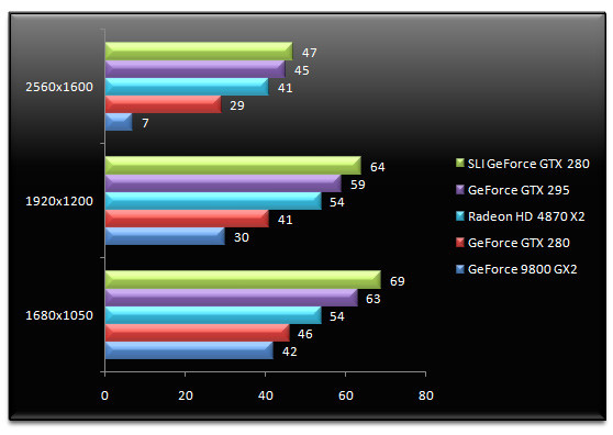

World In Conflict - v1.0009
Autre STR de notre sélection, World In Conflict donne sa préférence au SLI de GeForce GTX 280. Mais est-ce vraiment une surprise ? Le GeForce GTX 295 se comporte ici relativement bien puisqu'il est systématiquement second. L'écart de performances entre le SLI de GeForce GTX 280 et le GeForce GTX 295 s'élève à 5% alors que le Radeon HD 4870 X2 est quelque peu malmené en 1680x1050 et 1920x1200. Il termine toutefois troisième en 2560x1600, avec un avantage de 35% sur le GeForce 9800 GX2. On notera qu'ici, le nouveau pilote 8.561.3 d'AMD augmente selon nos tests d'environ 5 % les performances du Radeon HD 4870 X2 par rapport aux anciens CATALYST 8.12.

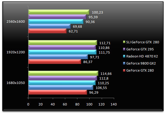

Far Cry 2
Le dernier hit d'Ubisoft met en avant, comme tous ses pairs, le SLI de GeForce GTX 280. Le GeForce GTX 295 ne parvient pas à surpasser le duo de GeForce GTX alors que le Radeon HD 4870 X2, s'il est largement distancé en 1680x1050 et en 1920x1200, revendique la deuxième place en 2560x1600. En 1680x1050, le GeForce GTX 295 est 33 % plus performant que le Radeon HD 4870 X2, mais en 2560x1600, le Radeon HD 4870 X2 surpasse de 1,5 % le GeForce GTX 295. On notera du reste les piètres performances du GeForce 9800 GX2, particulièrement en 2560x1600. En 1920x1200 enfin, le SLI de GeForce GTX 280 affiche des performances 6 % supérieures au GeForce GTX 295.

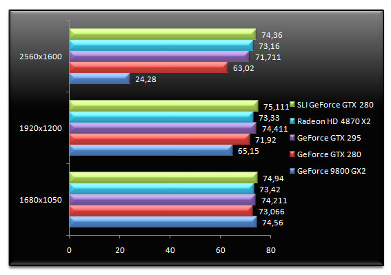

Left 4 Dead
Surprise de la fin d'année 2008, Left 4 Dead est basé sur le moteur graphique d'Half-Life 2. Le jeu semble limité par notre processeur en 1680x1050 et en 1920x1200. En revanche, en 2560x1600 le SLI de GeForce GTX 280 prend la tête des opérations. Le Radeon HD 4870 X2 termine second avec une courte tête devant le GeForce GTX 295. Reste que face au nouveau GeForce GTX 295, le SLI de GeForce GTX 280 demeure 5% plus performant. La comparaison avec le GeForce 9800 GX2 fait ressortir des performances 21% supérieures pour la dernière-née de NVIDIA en 2560x1600.

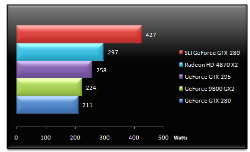

Consommation électrique
Du côté de la consommation électrique, ici relevée avec une pince ampère-métrique, on s'aperçoit que le SLI de GeForce GTX 280 dévore plus de 400 Watts en pleine charge ! De son côté le nouveau GeForce GTX 295 se montre moins gourmand avec une consommation relevée de 258 Watts. C'est du reste un peu moins que le Radeon HD 4870 X2 qui consomme pas loin de 297 Watts.
