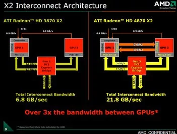

Bridge PLX PCI-Express 2.0
L'autre nouveauté est à signaler du côté du CrossFireX puisqu'outre l'implémentation standard CrossFire, AMD inaugure la technologie SidePort. Il s'agit de proposer entre chaque puce graphique une connexion PCI-Express 2.0 16x à pleine vitesse pour les échanges d'information sans passer par le bridge. Reste que dans les faits, la technologie Sideport n'est pour l'heure tout simplement pas activée au niveau des pilotes Catalyst. Difficile donc de se prononcer sur son intérêt.
Schéma d'interconnexion du Radeon HD 4870 X2

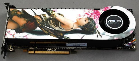

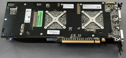

AMD Radeon HD 4870 X2 : la carte signée Asus
Massive, la carte de référence Radeon HD 4870 X2 l'est assurément, tout comme le modèle que nous propose Asus, puisque l'EAH4870X2, c'est son nom, utilise précisément le design mis au point par AMD. Occupant logiquement deux emplacements dans votre PC, la carte mesure 26,5 centimètres de long et intègre un très imposant système de refroidissement. Celui-ci est constitué d'un radiateur à cœur cuivre reposant sur les puces graphiques et enfermé dans une coque de plastique à l'extrémité de laquelle souffle un puissant ventilateur pour expulser l'air chaud hors de la machine. Ventilateur qui n'est pas du tout discret comme sa taille le laisse redouter au premier coup d'œil...Les puces mémoire, de marque Hynix, sont présentes sur les deux faces de la carte graphique et elles sont systématiquement surmontées de plaques de refroidissement. Avec deux connecteurs d'alimentation électrique, l'un de type PCI-Express 6 broches, l'autre de type PCI-Express 2.0 8 broches, la carte comprend une seule languette Crossfire et offre en sortie deux connecteurs DVI en sus d'une sortie vidéo analogique au format mini-DIN. Seule concession faite par Asus au design de référence d'AMD : la présence d'un autocollant aux couleurs du constructeur sur le radiateur de la carte.
Quant au bundle accompagnant la carte graphique, Asus propose les traditionnels CD de pilotes accompagnés d'un range-CD et de la connectique habituelle. On retrouve, un adaptateur VGA/DVI, un câble en Y Molex vers PCI-Express, un câble en Y double PCI-Express 6 broches vers un connecteur PCI-Express 8 broches ainsi qu'un connecteur YUV et un adaptateur composite pour utiliser les sorties vidéos analogiques.

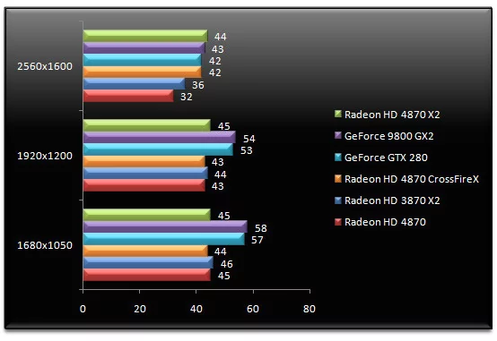

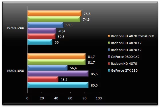

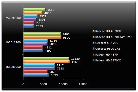

3DMark Vantage
Histoire de ne pas changer les bonnes vieilles habitudes, c'est 3DMark Vantage qui inaugure notre série de tests. En tête, toutes résolutions confondues, nous retrouvons le Radeon HD 4870 X2 mais aussi le CrossFire de Radeon HD 4870. Il est du reste intéressant de noter que dans les résolutions de 1 680 x 1 050 et 1 920 x 1 200, le CrossFire de Radeon HD 4870 se positionne devant le Radeon HD 4870 X2, alors que cette situation s'inverse en 2 560 x 1 600. Le Radeon HD 4870 X2 est en effet aidé par sa mémoire vidéo bien plus généreuse.

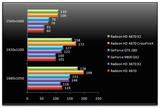

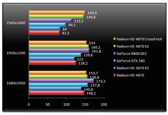

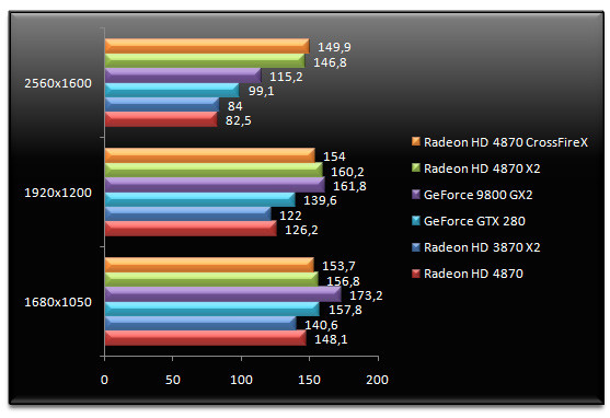

Enemy Territory : Quake Wars - v1.4

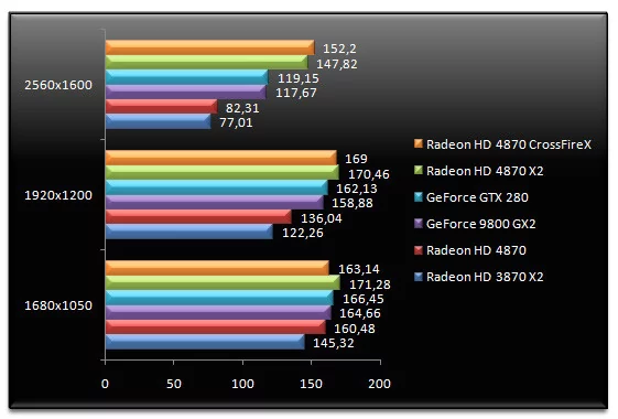

Basé sur le moteur graphique de Doom 3, le dernier épisode de la saga Quake semble donner, dans son rapport de performances, des indications semblables à celles obtenues sous Half-Life 2. En effet, en 1 680 x 1 050 et 1 920 x 1 200, nos diverses cartes sont toutes plus ou moins à égalité. Il faut atteindre les 2 560 x 1 600 pour commencer à départager nos diverses compétitrices. Et surprise, la tête de la course revient au CrossFire de Radeon HD 4870 alors que le GeForce 9800 GX2 se hisse sur la deuxième marche du podium devant le Radeon HD 4870 X2 ! Ce dernier remplit toutefois sa mission en étant 2,6 % plus rapide que le GeForce GTX 280 mais on attendait assurément mieux.

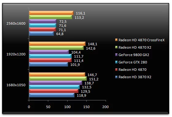

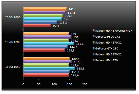

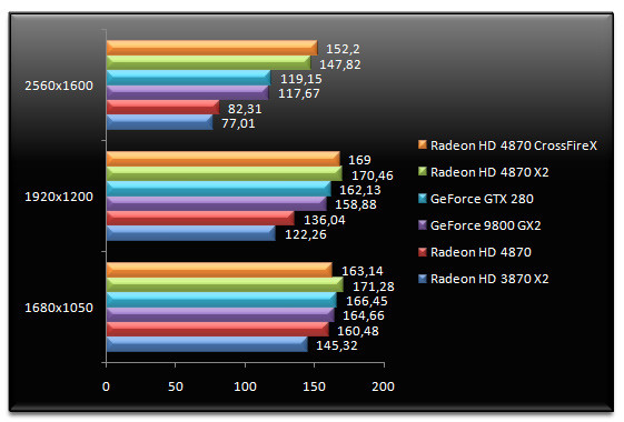

F.E.A.R. - v1.08

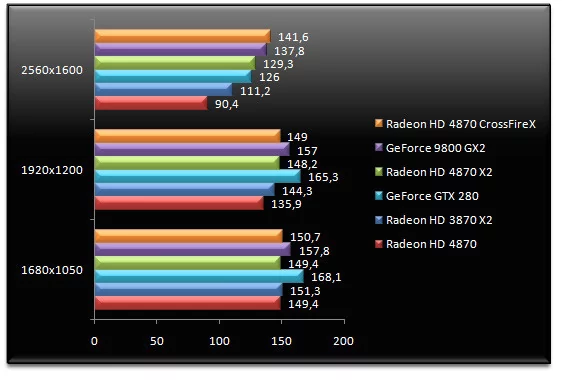

Ce bon vieux F.E.A.R. brosse un tableau des performances de nos cartes assez similaire de ce que nous avons pu voir jusqu'à présent. Seule différence, le jeu semble un rien plus clément avec les cartes NVIDIA. Ainsi en 2 560 x 1 600, le Radeon HD 4870 X2 n'est que 14 % plus rapide que le GeForce GTX 280. Et ce n'est pas un problème de scaling puisque le passage d'une Radeon HD 4870 à deux cartes double les performances.

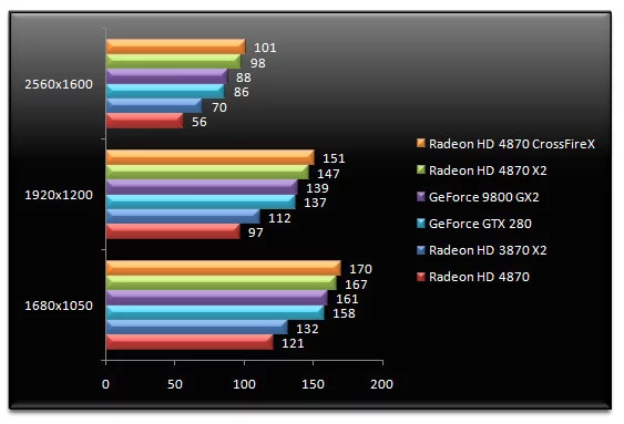

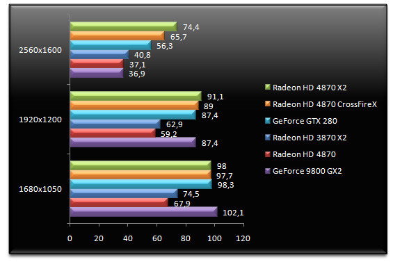

Half -Life 2 - Episode Two

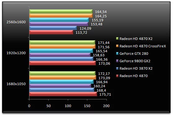

Le dernier opus en date des aventures de Gordon Freeman, ici testé avec notre propre démo, ne met en évidence aucune différence palpable de performances entre nos divers protagonistes en 1 680 x 1 050 et 1 920 x 1 200. En 2 560 x 1 600 toutefois la situation évolue, mais le Radeon HD 4870 X2 reste le plus rapide, à égalité avec le CrossFire de Radeon HD 4870. Face au GeForce GTX 280, le Radeon HD 4870 X2 se montre ici 6 % plus rapide, un avantage somme toute modeste au vu des précédents scores.

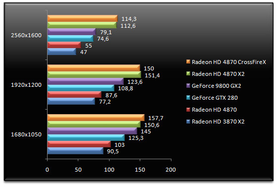

Unreal Tournament 3 - v1.2 - War Serenity Bot

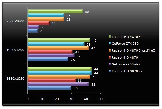

Alors que les performances de nos diverses cartes sont assez chaotiques dans les résolutions de 1 680 x 1 050 et 1 920 x 1 200, Unreal Tournament 3 donne sa nette préférence au Radeon HD 4870 X2 en 2 560 x 1 600. Ici la petite dernière d'AMD se montre 42 % plus rapide que le GeForce GTX 280. Face au Radeon HD 4870, le gain offert par le Radeon HD 4870 X2 atteint les 61%, toujours en 2 560 x 1 600.

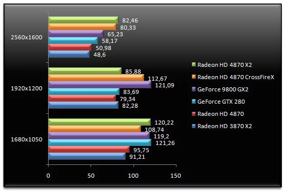

Le jeu de stratégie World In Conflict, un jeu qui prend pour décor, rappelons-le, une réalité alternative, semble avoir du mal à départager nos diverses cartes. À vrai dire, toutes semblent limitées par le processeur, un quadri-cœurs Intel rappelons-le. En 2 560 x 1 600, le Radeon HD 4870 X2 parvient à tirer son épingle du jeu terminant premier devant les GeForce 9800 GX2 et GeForce GTX 280.

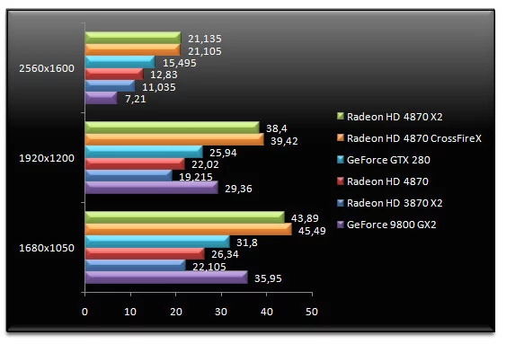

Impossible de ne pas faire figurer les résultats de performances obtenus sous Crysis, le jeu ou benchmark de référence. Nous utilisons ici une démo enregistrée par nos soins. Quelle que soit la résolution le Radeon HD 4870 X2, ou son alter-ego le CrossFire de Radeon HD 4870, est largement en tête. On s'étonnera toutefois du fait qu'en 2 560 x 1 600 il n'y ait pas plus d'écart entre le Radeon HD 4870 X2 pourtant doté de 1 Go de mémoire vidéo et le CrossFire de Radeon HD 4870, des cartes dotées de 512 Mo de mémoire vidéo. Face au GeForce GTX 280, le Radeon HD 4870 X2 se montre 48 % plus véloce en 1 920 x 1 200.
