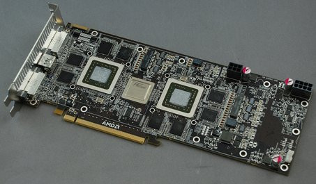

Comme avec le Radeon HD 3870 X2, AMD regroupe sur une seule carte deux puces graphiques Radeon HD 4870. L'équation est relativement simple pour la firme de Sunnyvale puisque derrière le nom de code R700, qui désigne le Radeon HD 4870 X2, se cachent deux processeurs graphiques RV770. Naturellement, pour orchestrer le travail des deux processeurs graphiques, AMD a recours à une puce dédiée, un bridge, sous la forme d'un composant PLX PEX86BB qui joue le rôle d'intermédiaire entre les deux puces graphiques et aiguille en conséquence les requêtes provenant du port PCI-Express 16x vers chacune d'elles. Comparativement au Radeon HD 3870 X2, AMD utilise ici un switch PLX de nouvelle génération tirant profit du bus PCI-Express 2.0. Ses caractéristiques techniques exactes (nombre de lignes) sont pour l'heure inconnues.
Le nouveau switch PLX

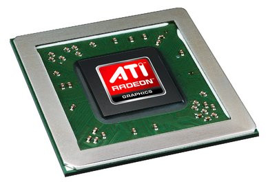

Gravée en 55nm, chacune des puces prend en charge DirectX 10.1 et comporte un total de 320 processeurs de flux. Nous ne reviendrons pas sur le détail de l'architecture RV770, celle-ci ayant été décortiquée dans notre précédent dossier consacré aux Radeon HD 4850/4870, dossier consultable ici. Sachez simplement que deux versions du Radeon HD 4870 X2 devraient à terme voir le jour : une équipée de mémoire GDDR3, l'autre équipée de mémoire GDDR5. C'est cette dernière qu'AMD nous a fait parvenir, chaque puce graphique étant équipée de 1024 Mo de mémoire vidéo. Côté fréquences de fonctionnement, AMD ne souhaite pas que celles-ci soient rendues publiques avant le lancement, aussi nous ne les mentionnerons pas.

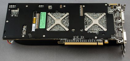

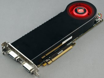

Longue de 27 centimètres, une taille du reste identique au Radeon HD 3870 X2, la carte Radeon HD 4870 X2 adopte, pour la première fois chez ATI/AMD, un PCB de couleur noir. Interfacée en PCI-Express et appelée à occuper deux étages dans votre système, la carte est surplombée d'un massif système de refroidissement constitué d'un radiateur en cuivre. Ce dernier repose sur les deux puces graphiques et ses ailettes, elles aussi en cuivre, seront refroidies par un ventilateur de type cage d'écureuil, l'ensemble étant recouvert d'une coque de plastique sombre.
La carte de référence Radeon HD 4870 X2
L'air chaud est naturellement expulsé à l'extérieur du système alors qu'en fonctionnement la carte est disons-le d'emblée bruyante. Du reste, et à l'instar des Radeon HD 4850 et 4870, la carte s'échauffe particulièrement vite puisqu'on relève une température de 85° C après quelques sessions sous 3DMark Vantage. Côté alimentation électrique, la carte est pourvue de deux connecteurs PCI-Express, l'un sur six broches, le second sur huit broches et la consommation relevée frise les 296 Watts en pleine charge. Munie de 1024 Mo de mémoire vidéo par puce graphique, la carte a recours à des composants Hynix. Avec une languette Crossfire pour une utilisation en CrossfireX, la carte se dote de deux connecteurs DVI en sortie, sans oublier la prise miniDIN pour les sorties vidéo analogiques.
La carte, mise à nue

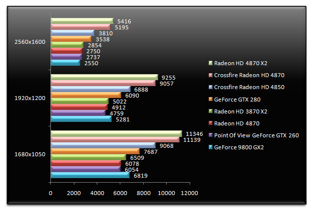

3DMark Vantage
Pour ce premier test, la petite dernière d'AMD rafle la première place, se payant le luxe de devancer le Crossfire de Radeon HD 4870. L'avantage du Radeon HD 4870 X2 sur le Crossfire de Radeon HD 4870 se mesure ici à un peu plus de 4%. Comparée au GeForce GTX 280, l'actuelle carte haut de gamme de NVIDIA, le Radeon HD 4870 X2 offre en 2 560 x 1 600 des performances tout de même 50% supérieures.

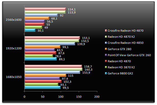

Call Of Duty 4 - AA 4x AF 16x

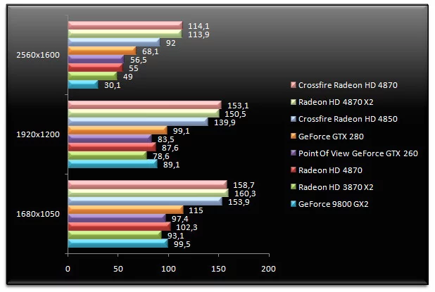

Petit tour sur le dernier opus de Call Of Duty, ici utilisé avec les fonctions de filtrage actives. En tête, nous retrouvons notre Crossfire de Radeon HD 4870. A l'inverse de 3DMark, Call Of Duty semble donner une légère préférence au Crossfire de Radeon HD 4870 face au Radeon HD 4870 X2. Reste que l'écart entre les deux solutions est minime voire même inexistant en 2 560 x 1 600. Dans cette résolution, le Radeon HD 4870 X2 est 67% plus performant que le GeForce GTX 280 alors que face au Radeon HD 3870 X2, il propose des performances plus de deux fois supérieures.

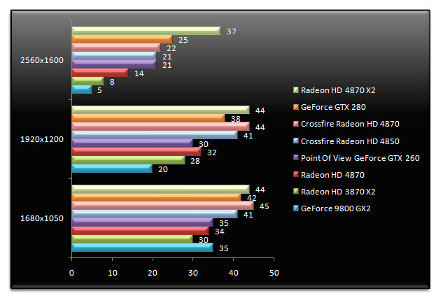

Crysis v1.2

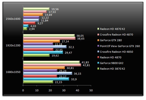

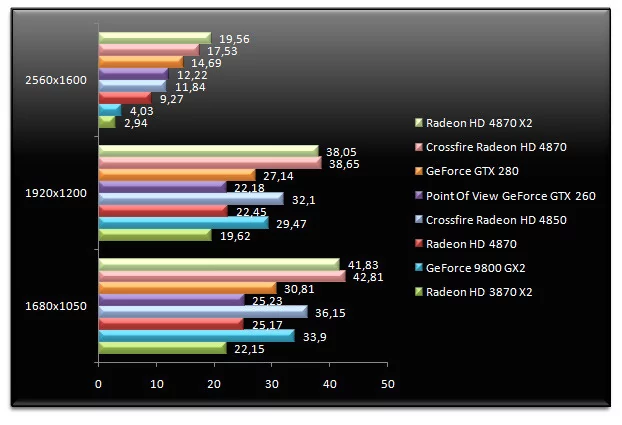

En tête sous Crysis, nous retrouvons le Radeon HD 4870 X2 dont les performances sont inférieures au Crossfire de Radeon HD 4870 dans les résolutions inférieures alors que cette tendance s'inverse en 2 560 x 1 600. Notez que nous utilisons ici notre propre démo et non le mode de benchmark intégré par défaut à Crysis. Face au GeForce GTX 280, le Radeon HD 4870 X2 est 33% plus rapide. Comparativement à un Crossfire de Radeon HD 4850, le gain offert par le Radeon HD 4870 X2 s'établit à 65% en 2 560 x 1 600 : ce n'est franchement pas négligeable. Dans des résolutions plus conventionnelles, le delta est moindre : 18,5% en 1 920 x 1 200.
