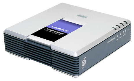

Livré dans une boîte assez peu épaisse, le Linksys PAP2 surprend dès le déballage par sa petite taille. Les ingénieurs de Linksys ont, semble-t-il, voulu réduire l'encombrement du dispositif et c'est plutôt réussi puisque ses dimensions n'excèdent pas 10 cm de long sur 3 de large. Se positionnant idéalement à la verticale, grâce à son socle façon piédestal, le PAP2 peut également être posé horizontalement. Esthétiquement il est sobre avec une robe façon argent, un pourtour gris sombre et quelques diodes, toutes bleues, qui illuminent l'une de ses tranches. Côté connectique, le boîtier, de par sa petite taille, est minimaliste avec une prise pour l'alimentation, via l'adaptateur secteur livré, un connecteur pour le relier au réseau en RJ45 et deux prises téléphoniques en RJ11. C'est là que le bât blesse, car si vous disposez d'un téléphone ancien avec fiche gigogne il sera pour le moins délicat de la raccorder au PAP2. C'est un détail, mais vu l'utilisation du produit cela peut être une limitation de taille.

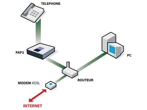

Schéma de fonctionnement du PAP2

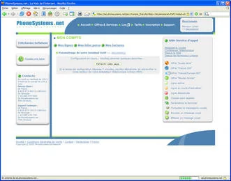

Mais passons sur ce point pour nous concentrer sur l'installation du PAP2. On relie tout simplement le boîtier à son réseau existant (sur son routeur par exemple) et on lui branche un poste téléphonique avant de le mettre sous tension en branchant l'adaptateur secteur. Le périphérique s'initialise, ses diodes clignotent et si certains sont tentés d'accéder à une quelconque interface de configuration HTTP pour le paramétrer, ils se rendront bien vite compte que c'est une erreur. Bien que le PAP2 dispose effectivement d'une interface HTTP son accès est verrouillé par un mot de passe non communiqué par PhoneSystems. La configuration passe donc exclusivement par le site du prestataire. Le procédé est relativement direct puisqu'on choisit sa formule d'abonnement, on indique ses coordonnées et on rentre ses renseignements bancaires avant de passer à l'étape de paramétrage. Ici aussi les choses restent assez simples puisque l'interface web de PhoneSystems se charge de détecter la présence du PAP2 sur le réseau, moyennant la saisie de son adresse MAC, afin de le configurer avec votre nouvelle ligne téléphonique. Le PAP2 est capable de s'attribuer automatiquement une adresse IP en fonction de celle utilisée sur votre réseau. Si votre routeur ne prend pas en charge le DHCP les choses se gâtent puisqu'il faudra faire appel à l'IVR. Késako ? L'Interactive Voice Response menu est un guide de configuration vocal qui ne parle d'ailleurs qu'anglais et dont l'interactivité est on ne peut plus restreinte puisqu'il faut consulter le manuel livré sur le CD-ROM pour prendre connaissance des codes permettant d'effectuer telle ou telle action.
Interface de configuration Linksys PAP2

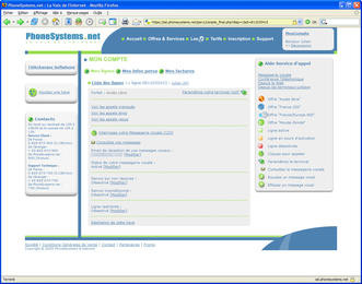

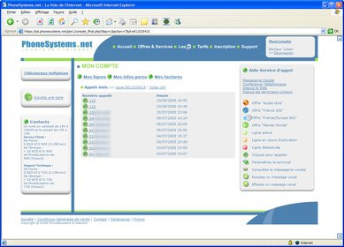

Côté services associées à la ligne, et là cela concerne exclusivement PhoneSystems, on bénéficie d'une messagerie vocale intégrée, mais aussi de fonctions de renvoi des appels et d'un journal assez complet. Celui-ci permet de prendre connaissance des appels manqués, des appels reçus et des appels émis depuis votre ligne. On accède également depuis l'interface de PhoneSystems à un suivi de la facturation et on peut restreindre le fonctionnement de la ligne pour bloquer les appels sortants. Comme c'est le cas sur les téléphones classiques, on profite de moult fonctionnalités avec signal d'appel, conversation à trois ou bien encore la possibilité de masquer son numéro pour conserver un certain anonymat auprès de vos correspondants.
Autre avantage lié à l'offre Linksys/PhoneSystems, votre PAP2 est opérationnel n'importe où dans le monde et sans reconfiguration, son numéro de téléphone étant associé à l'adresse MAC. Il suffit de le relier à Internet pour disposer d'un numéro de téléphone qui vous suit partout dans vos déplacements ce qui s'avère fort appréciable du moins pour les plus nomades d'entre nous. PhoneSystems devrait déployer d'autres services dans les semaines à venir et en ce qui concerne la maintenance du micrologiciel embarqué par le PAP2, en d'autres termes le Firmware, celui-ci se met à jour automatiquement.
Consultation de l'historique des appels
