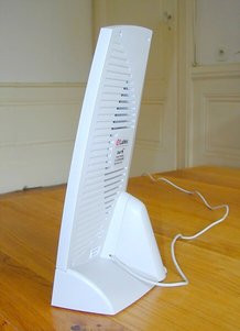

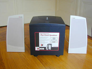

Labtec Edge-418
Puissance sonore totale : 30 watts RMS
Caisson de basses : 19 watts RMS
Satellites : 5.5 watts RMS x 2
Réponse en fréquence : 35Hz - 20kHz
Les "flat panel" Labtec utilisent la technologie SLAB qui est identique à celle utilisée dans les enceintes plates de chez Guillemot (Maxi Flat speakers 2.0). Le son produit par des hauts parleurs utilisant cette technologie est généralement plus directionnel.
Le caisson de basses du kit Labtec Edge-418 comprend le panneau de connecteurs (entrée ligne, sortie hauts-parleurs, alimentation) ainsi que le bouton de réglage des basses et le bouton marche/arrêt. Ce choix n'est pas forcément le plus judicieux, les caissons de basses se plaçant généralement sous les bureaux, on préfèrera la solution de chez Creative qui a déporté cette fonctionnalité sur le bouton de contrôle du volume.
Les deux haut-parleurs sont fournis avec des supports permettant de les poser sur un bureau, de les fixer à un mur ou bien encore de les fixer de part et d'autre du moniteur (c'est la solution qu'il faudra privilégier, nous le verrons plus loin).
Un petit potentiomètre permet de contrôler le volume, celui-ci étant relié au caisson de basses par un câble des plus inesthétique.

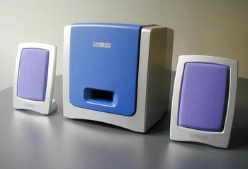

Creative Labs SoundWorks Slim 500
Puissance sonore totale : 29 watts RMS
Caisson de basses : 17 watts RMS
Satellites : 6 watts RMS x 2
Réponse en fréquence : 38Hz - 20kHz
Le choix de Creative d'une technologie "tout plastique" va de paire avec la compétence de leur service "design" : formes arrondies, lignes souples et bombées, en face, le kit de chez Labtec fait un peu vieillot avec ses formes géométriques.
On retrouve également cette nette différence sur le bouton de réglage du volume : d'un côté (Labtec) un bouton ovale avec, reconnaissons-le, une bonne prise en main, mais tout de même un peu ridicule, et de l'autre (Creative) un potentiomètre bien plus fini qui fait aussi office de bouton marche/arrêt et qui comprend une zone adhésive permettant de le coller sous un bureau ou sur un moniteur. Cela semble être un détail mais comparé au potentiomètre de Labtec que l'on passe son temps à chercher, c'est une merveille. Un autre détail au sujet de cette télécommande, en défaveur de Creative cette fois : la sensibilité du potentiomètre de volume est mal dosée et il suffit de le tourner d'un quart de tour pour atteindre un volume largement supérieur à la moyenne d'écoute. Atteint cette position, il reste encore un bon demi tour qui ne servira qu'aux plus malentendants d'entre nous.
Les deux haut-parleurs peuvent se fixer au mur au moyen d'une simple vis (fournie avec sa cheville) ou bien être posés sur le bureau grâce à deux pieds plastiques. En revanche rien n'est inclus pour permettre une fixation sur le moniteur.
