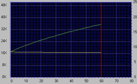

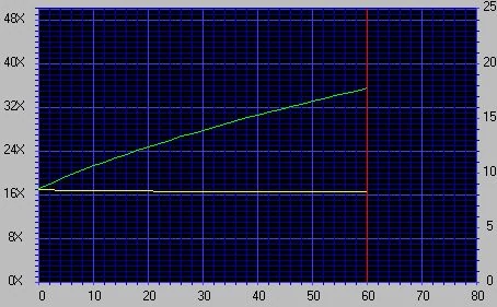

    Nous avons effectué nos tests de performances en mode lecture sur le Benchmark CDSpeed 99, voici le graphique que nous avons obtenu :
    Comme vous pouvez le voir les performances sont très acceptables (27.3x en moyenne) même si ces performances demeurent encore éloignées des 40x annoncés par le fabricant.
