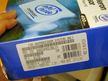

Le Celeron a été lancé pour contrer AMD et Cyrix sur le marché bas de gamme du processeur. Vu son prix, il n'était pas destiné au marché des systèmes Bi Processeur (Intel préférant vendre à des prix élevés avec donc une marge importante, des Xeons, PII et PII). Intel a donc décidé de le munir d'une protection contre ce système. C'est pourquoi à son arrivée sur le marché il ne fonctionnait pas en Bi Processeur. Une manipulation fut trouvée pour en venir à bout par un technicien japonais à l'automne 98. La manipulation est d'ailleurs digne des plus grands bidouilleurs :). Aujourd'hui, plus besoin de passer par ce type d'astuces car les fabricants ont par exemple incorporé le support du bi-processeurs aux Celerons à l'aide des adapteurs slot 1/socket 370 (je pense particulièrement aux adaptateurs MSI) ou directement sur une carte mère dual socket 370 comme la BP6 que nous testons. Certains sites ont propagés la rumeur qu'Intel avait incorporé une nouvelle protection sur ces derniers Celerons car celui voit d'un très mauvais oeil le fait que le Celeron prennent la place aux PII, PIII et Xeon. Cette rumeur est jusqu'à présent fausse car certains sites web US ont pu encore constater que tout fonctionnait bien sur les Celerons 500 ! La seule "protection" qu'Intel a pour l'instant mis c'est donc un petit autocollant sur les boites de Celerons :) (voir photo !). De toutes les façons, si Intel a déjà fait une protection contre le Bi-Celeron il est à mon avis capable d'en refaire une. Je crois que les mentions "n'est pas fait pour marcher en bi-processeur" sont justes là pour que des boites comme Compaq ou HP ne commencent pas à livrer des systèmes avec Bi Celeron peu chers à leur client.. Fini le blabla, place aux benchs !
