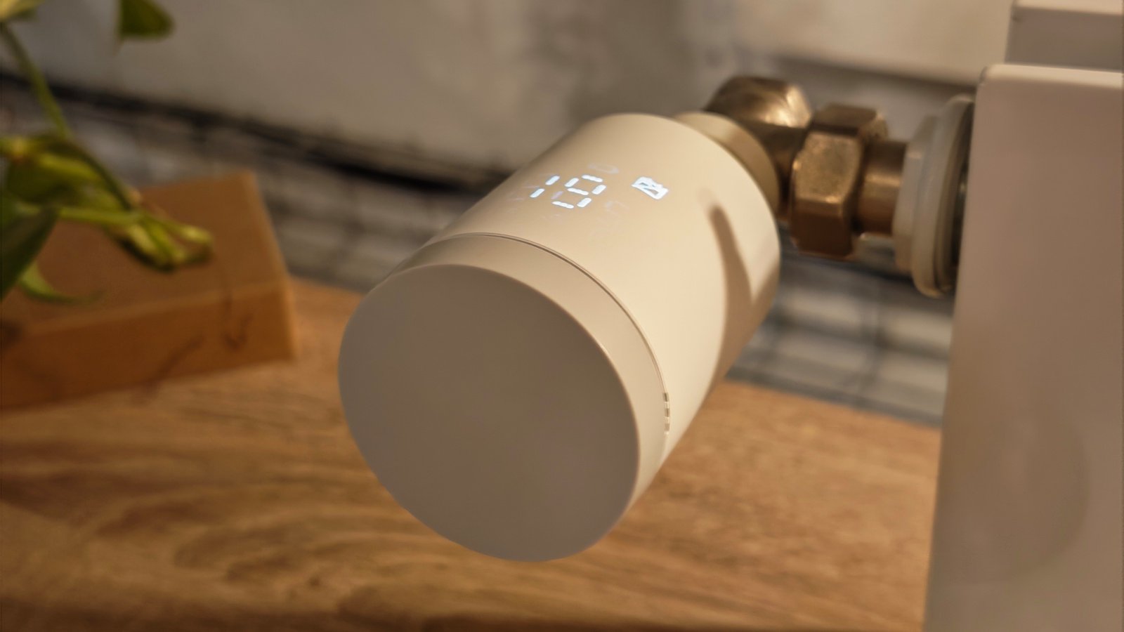

La nouvelle tête thermostatique de radiateur Netatmo. ©Nicolas Guyot pour Clubic
Bonne nouvelle pour ceux qui veulent piloter leurs radiateurs pièce par pièce : Netatmo abaisse de 30 euros le prix catalogue de sa nouvelle tête thermostatique par rapport à la génération précédente. Disponible dès ce 24 septembre, la Tête Thermostatique Original complète enfin le Thermostat Original présenté en début d’année. Mais derrière cette évolution se cache un changement beaucoup plus profond, puisque le fabricant abandonne son ancien protocole radio au profit de Zigbee.
Une tête moins chère et plus discrète, mais qui repart de zéro
À 60 euros, la nouvelle tête conserve les fonctions qui ont fait le succès de sa devancière : programmation individuelle des radiateurs à eau chaude, anticipation de la chauffe, détection de fenêtre ouverte, verrouillage et suivi de l’activité. Netatmo promet surtout un moteur plus silencieux, un progrès bienvenu dans une chambre, ainsi qu’un écran LED dont l’orientation peut être adaptée au sens de pose et jusqu’à 18 mois d’autonomie avec deux piles AA (pas de batterie intégrée).
La Tête Thermostatique Original communique en Zigbee et s’intègre à Matter par l’intermédiaire du Thermo Hub. ©Nicolas Guyot pour Clubic
Six adaptateurs sont fournis pour faciliter l’installation sur la plupart des radiateurs déjà équipés d’une tête thermostatique. Avec un robinet manuel non compatible, le corps de vanne devra d’abord être remplacé par un professionnel. Un même système peut accueillir jusqu’à 24 têtes. L’appareil peut compléter un Thermostat Original ou fonctionner seul dans un logement collectif, grâce à un pack associant une tête au Thermo Hub pour 120 euros.
Les différents adaptateurs pour fixer la tête Netatmo à vos radiateurs thermostatiques. ©Nicolas Guyot pour Clubic
Netatmo adopte toutefois une nouvelle architecture Zigbee sans prévoir de pont avec son ancien protocole propriétaire. Les nouvelles têtes ne communiquent donc pas avec l’ancien thermostat ni avec les anciennes vannes. Un choix qui complique sérieusement la transition pour les clients historiques de la marque. Une migration progressive reste possible, mais impose de conserver deux passerelles et deux installations distinctes.
