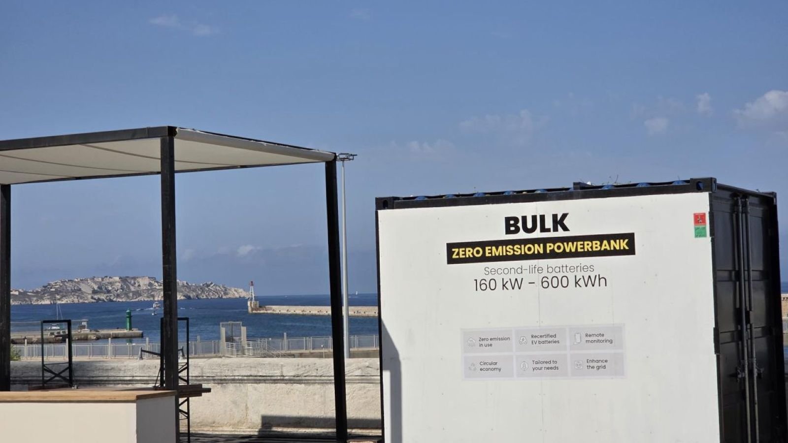

Il fallait trouver une solution de remplacement qui soit propre et écologique. Et cocorico, c'est en France qu'on l'a trouvée. PESS Energy assemble à Marseille des batteries mobiles, de la Bobine de 5 kWh sur roulettes au Bulk de 600 kWh. Ce conteneur de 3 mètres de long pèse 7 tonnes et il ne faut pas moins qu'un camion-grue pour le livrer sur les événements. Avec 160 kW de puissance en recharge et en décharge, il a une autonomie de 24 heures à 25 kW, ou d'environ 4 heures à pleine puissance et il est pilotable à distance.
Le Bulk trois soirs de suite au Street Food Festival de Marseille
Le coffret forain de 30 kW mis à disposition par la ville de Marseille était trop faible pour les grosses friteuses des food trucks. La moitié des 42 camions étaient en outre trop loin du point de distribution, a indiqué Rémi Pillot, fondateur de PESS Energy, à Automobile Propre. Ces camions ont tiré leur électricité du Bulk pendant trois soirs de suite.
« On a rechargé à 30 kW sur le coffret 24h/24, et de 17 h à minuit, pendant le festival, on a délivré beaucoup plus pour ne pas surcharger le réseau », a expliqué Rémi Pillot. Les plombs ont sauté à trois reprises sur le site, mais « ceux qu'on alimentait n'ont rien vu car nous avons un mode onduleur UPS », a-t-il ajouté.
Les food trucks ont consommé 1 200 kWh en trois soirs. Sur les 160 kW du Bulk, ils en ont appelé 80 au maximum et 60 en moyenne. Rémi Pillot chiffre à 1 400 euros de carburant et à 1 600 kg de CO₂ l'économie réalisée.
Rémi Pillot refuse de communiquer le tarif de location du Bulk. « À chaque devis, PESS étudie et se positionne de façon à coûter, dans le pire des cas, autant que des groupes électrogènes », a-t-il promis. L'organisateur ne fait donc pas d'économie systématique, mais ses visiteurs n'ont pas à supporter les odeurs de gazole.
