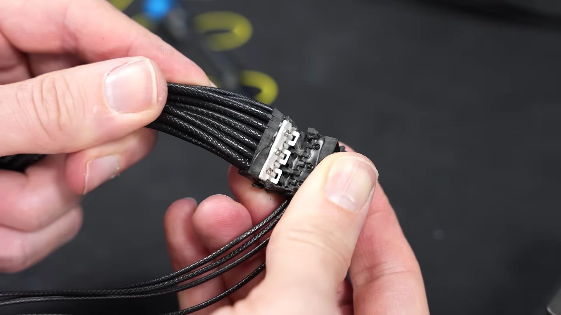

Roman Hartung – plus connu par son pseudo Der8auer – a justement décidé de tester un peu le produit ASUS afin de voir si le câble de la marque fait bien ce qu’il promet et il a été pour le moins surpris.
Rappelons qu’ASUS parle d’une augmentation de 9,2 A à 17 A de la capacité de ses fils et d'une meilleure répartition du courant sur les différents brins de son câble. Sur son premier test, Der8auer a pu mesurer que les fils sont capables d’accepter, sans le moindre souci, jusqu’à 10 A. En revanche, il a aussi noté des différences importantes entre les brins : jusqu'à 4 A d’écart entre les valeurs les plus faibles et les plus importantes.
Curieux de nature, Der8auer a ensuite conduit une seconde série de tests, mais en ayant pris soin de retirer l’espèce de « pont » qu'ASUS a mis en place sur son câble. Surpris, les écarts observés entre les différents brins étaient alors sensiblement plus faibles : on parle de mesures comprises entre 7,5 A et 9 A, soit un écart d’à peine 1,5 A. En d’autres termes, les mesures semblent plus équilibrées sans le pont qu’avec. Pas d’explication.
Le câble ASUS ROG Equalizer désossé par Roman Hartung. ©Der8auer
Der8auer s’est ensuite tourné vers la conception même des contacteurs et a noté qu’ASUS en utilise des plaqués or alors que la majorité des fabricants exploitent des contacteurs étamés. Par ailleurs, Roman Hartung explique que le ROG Equalizer est doté de contacteurs 23 % plus larges que l’habitude. Rien toutefois qui serait de nature à expliquer comment ASUS peut justifier les 17 A annoncés par la marque. Der8auer reste interrogatif.
Der8auer est loin de dire que le ROG Equalizer est un mauvais produit et à aucun moment il ne souligne une quelconque dangerosité. Il a simplement du mal à comprendre son fonctionnement et souligne qu’en retirant le pont, il obtient des valeurs plus équilibrées. Compte tenu du pedigree de Der8auer, on peut s’interroger à notre tour… En attendant des précisions d’ASUS.
