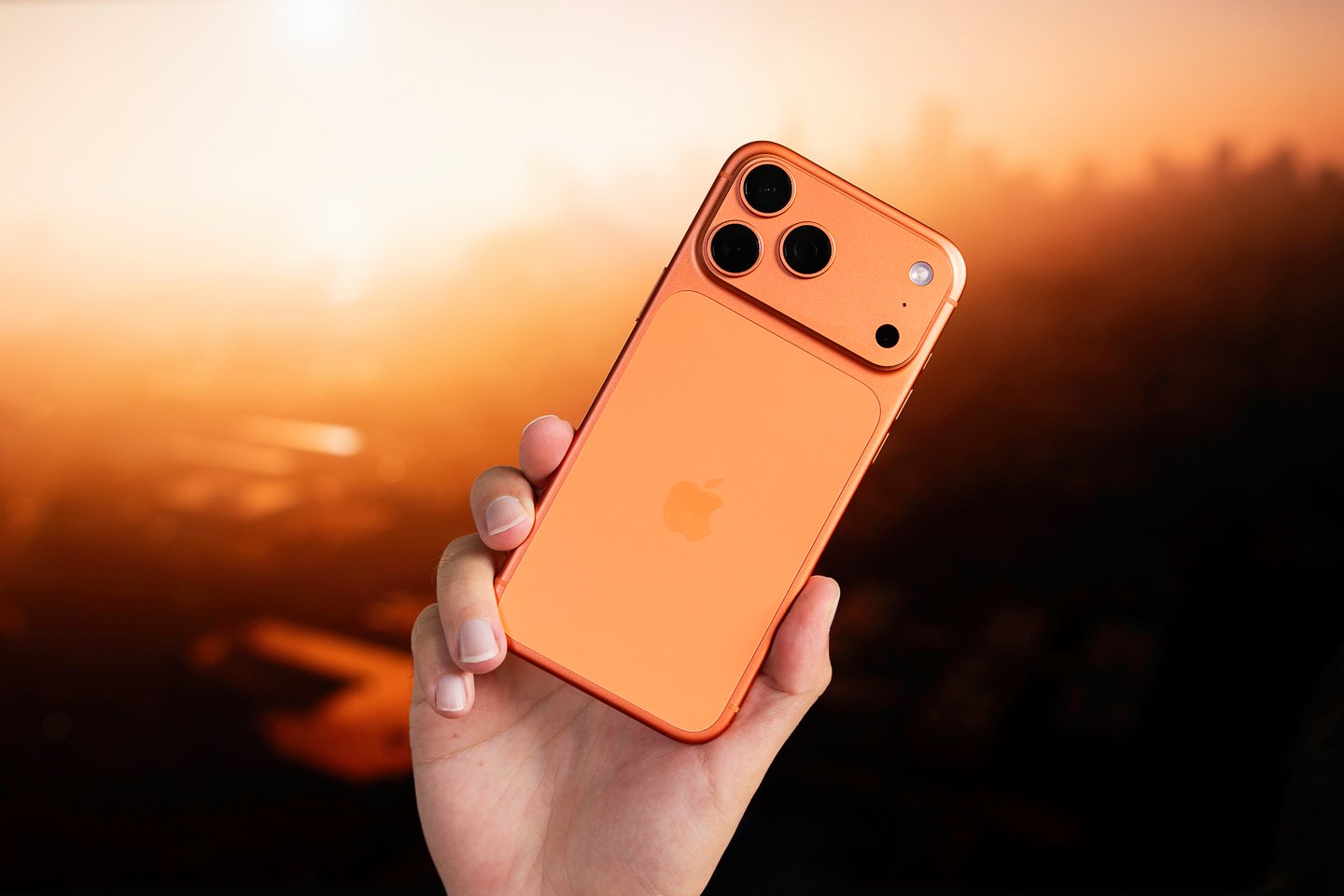

Les derniers smartphones d'Apple font face à un bug gênant lorsque leur batterie se vide complètement. Plusieurs propriétaires d'iPhone 17 Pro, Pro Max et Air rapportent que leur appareil refuse de redémarrer après branchement sur un câble USB-C.
Quand la batterie tombe à 0 %, certains iPhone 17 semblent parfois refuser de repartir, même branchés en USB-C. © Pierre Crochart pour Clubic.com
