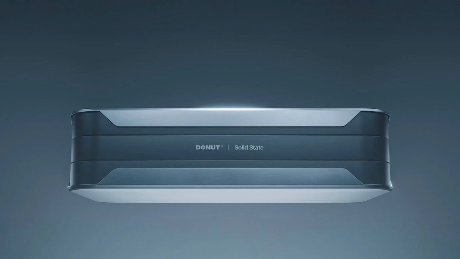

La batterie à semi-conducteurs de Donut Lab promettait de se charger à 80 % en cinq minutes, d'endurer 100 000 cycles et d'atteindre une densité énergétique de 400 Wh/kg - ©Donut Lab
Présentée au CES 2026 en janvier, la batterie à semi-conducteurs de Donut Lab promettait de se charger à 80 % en cinq minutes, d'endurer 100 000 cycles et d'atteindre une densité énergétique de 400 Wh/kg. Les batteries lithium-ion actuelles tournent entre 200 et 300 Wh/kg et tiennent entre 1 500 et 3 000 cycles complets.
