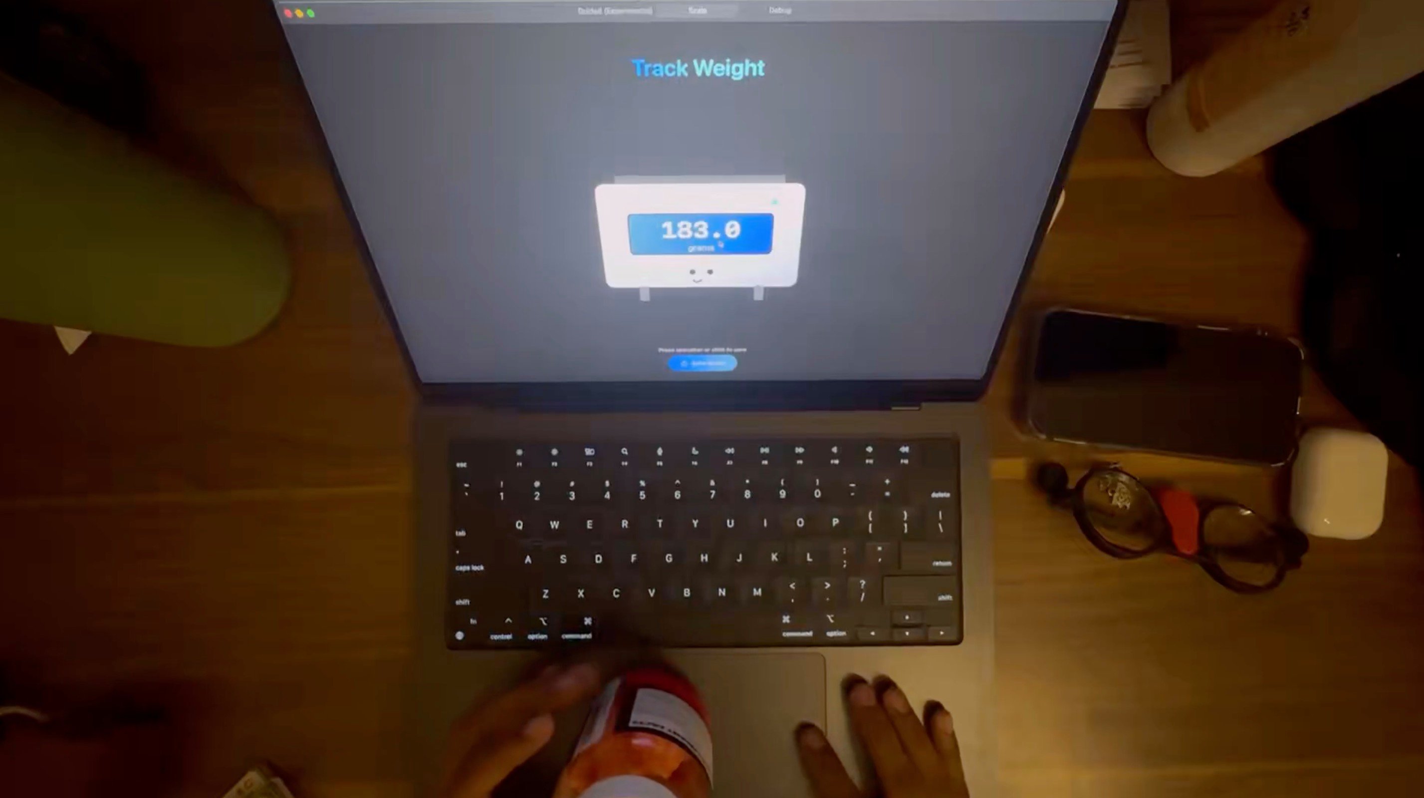

Que diriez-vous d'une application gratuite, disponible librement sur GitHub, permettant de transformer le Trackpad haptique de votre MacBook Air ou MacBook Pro… en balance ? Ça vous paraît étrange ? Ça l'est effectivement un peu, mais c'est pourtant ce que propose l'application TrackWeight, développée et mise en ligne par Krish Shah, qui en a fait la démonstration dans une vidéo partagée sur X.
Force Touch détournée… pour servir à estimer avec précision le poids d'un objet
On y voit l'intéressé comparer à titre d'exemple la pesée d'une boîte de suppléments alimentaires sur une balance de cuisine, tout d'abord, puis à l'aide du Trackpad d'un MacBook Pro 14. Le résultat est plutôt probant, avec une différence de 2 grammes seulement d'une méthode à l'autre. Signe que le Trackpad parvient à estimer avec une relative précision le poids d'un objet.
Pour ce faire, Krish Shah explique sur GitHub avoir détourné la technologie ForceTouch du Trackpad. Cette dernière sert justement à estimer le niveau de pression exercée par l'utilisateur lorsqu'il clique sur le pavé tactile de son MacBook. Elle peut donc être utilisée pour déterminer le poids d'un objet pesant jusqu'à 3,5 kg. Au-delà le Trackpad pourrait par contre être endommagé.
