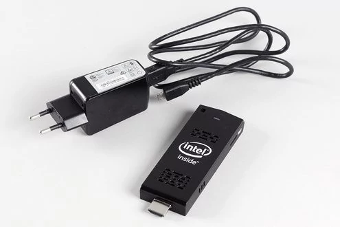

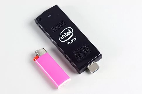

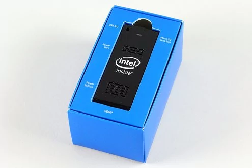

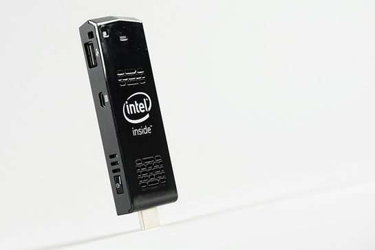

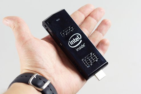

Le Compute Stick se présente comme une très grosse clé USB, un peu plus grande qu'un briquet. L'objet est en plastique noir avec un revêtement brillant pour sa partie supérieure. Et le constructeur n'a pas choisi les meilleurs plastiques, loin s'en faut. On retrouve une prise HDMI 1.4a, un connecteur USB 2.0 pleine taille, un connecteur micro-USB pour l'alimentation électrique, un lecteur microSD, une diode bleue et un bouton de mise en route.
A l'instar du Chromecast de Google, le Compute Stick se branche en HDMI à un téléviseur ou un moniteur. Intel livre évidemment une rallonge femelle HDMI pour les écrans qui ne s'accommoderaient pas des dimensions plantureuses de son stick. Et comme la Chromecast, le Compute Stick doit être alimenté électriquement, le port HDMI ne véhiculant pas de courant (MHL où es-tu ?). Petite déception toutefois, si votre TV comporte un port USB, il est peu probable que celui-ci suffise à alimenter le Compute Stick, qui réclame une alimentation de 2 ampères. A cet effet, Intel ajoute donc un adaptateur secteur externe.

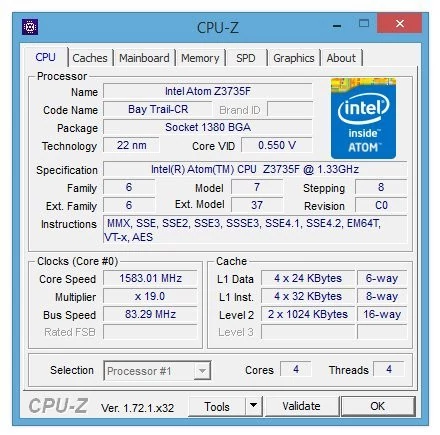

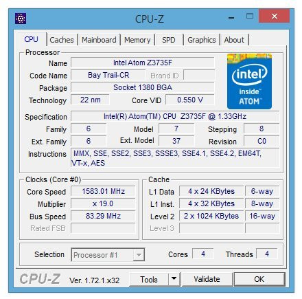

Au cœur du Compute Stick, on retrouve un processeur Intel à architecture x86. Ce n'est guère surprenant de la part du fondeur, mais cela reste une belle prouesse. Alors bien sûr, vu l'encombrement de l'engin, il ne faut pas compter sur un Core i7 ni même un Core M. Non, le Compute Stick est armé d'un simple Atom. C'est de suite moins sexy dit comme ça mais... si ça fait le job ?
Le processeur Intel est un Atom Z3735F de génération Baytrail initialement destiné aux smartphones et tablettes. Il est cadencé à 1,33 GHz avec un Turbo à 1,83 GHz. La puce est tout de même quadri-cœurs et embarque un circuit graphique intégré. Bien que cet Atom ne soit pas censé consommer plus de 2 Watts, il chauffe, et le fondeur a donc réussi à faire entrer un ventilateur dans son Compute Stick. Celui-ci n'est pas franchement bruyant, mais il pourra se faire remarquer dans une pièce relativement calme.
Un Atom Z3735F au coeur du Compute Stick

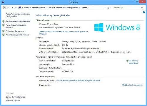

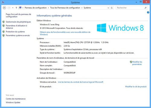

L'autre différence avec les NUC, c'est que le Compute Stick est livré avec une version de Windows préinstallée. Histoire de ne pas faire exploser les coûts, Intel nous propose un Windows 8.1 avec Bing (une version Ubuntu du Compute Stick est dans les tuyaux, mais avec 1 Go de mémoire et 8 Go de stockage eMMC), hélas, en version x86 c'est-à-dire 32 bits. A noter, que celle-ci est éligible à la mise à jour gratuite vers Windows 10.

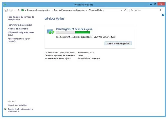

Si Windows nous fait croire qu'il installe des mises à jour pendant le premier démarrage, il en reste en vérité un bon paquet : plus de 75 mises à jour sont encore à installer via Windows Update après le premier démarrage du Compute Stick ! Leur installation nous a pris 4 heures et 5 minutes. Non, il n'y a hélas pas d'erreur. L'installation initiale après le téléchargement de l'ensemble des mises à jour via une connexion fibrée s'est soldée par un échec (75 des 76 mises à jour ne se sont pas installées pour une raison inconnue) et il nous a fallu redémarrer pour que l'installation se poursuive. Ce processus interminable s'explique par la lenteur du disque embarqué au sein du Compute Stick. Et une fois ces 76 mises à jour installées, on en découvrira, deux redémarrages plus tard, encore 65 à faire... Nous avons cessé à ce moment-là notre funeste décompte des heures prises par les mises à jour Windows.
Les mises à jour Windows : une épreuve

Difficile de ne pas évoquer le stockage qui nous fera quelque peu tiquer en regardant l'espace disponible sur C:\. Alors qu'Intel annonce un disque de 32 Go, ce sont en réalité 21 Go qui sont visibles par Windows, dont 6 Go sont déjà occupés. En clair, au démarrage, il reste 15 Go d'espace disponible. Après l'installation des mises à jour, il nous reste... 10 Go. A noter qu'Intel a le bon goût de ménager une partition de restauration de Windows, ce qui permet donc de restaurer à tout moment son Compute Stick comme sorti d'usine.

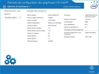

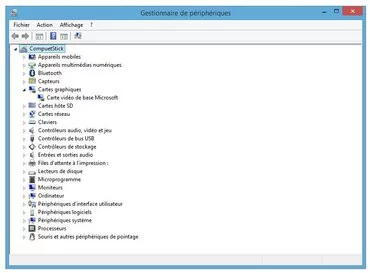

Autre bizarrerie qu'Intel a rectifié : l'absence de pilotes graphiques Intel HD. Les premières livraisons du Compute Stick en étaient dépourvues. Avec une conséquence regrettable : l'absence de son sur votre téléviseur. Si vous êtes dans ce cas de figure, rendez-vous sur les pages support d'Intel pour récupérer le bon pilote : quelques mégaoctets plus tard, tout rentrera dans l'ordre.
Premiers batchs de Compute Stick : pas de pilote graphique - Propriétés des pilotes Intel une fois ceux-ci installés
Du reste puisque nous parlons du son, un détail, et non des moindres, lié au format du dispositif est à ne pas perdre de vue : le Compute Stick ne comporte aucune connectique audio qu'elle soit analogique ou numérique. Impossible donc d'y brancher un casque, des enceintes ou un micro sauf évidemment à passer par un DAC USB. Et pour les téléviseurs HDMI anciens sans retour audio (ARC) reliés à un amplificateur Home-Cinema : pas moyen de passer par une éventuelle sortie optique.

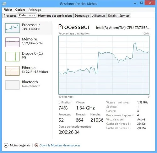

Nous pensions d'ailleurs redorer le blason du Compute Stick avec Netflix. Erreur. En ouvrant Internet Explorer pour lancer le service de streaming vidéo, après la sélection du premier épisode de Sense 8, nous avons eu l'audio... mais aucune image. Et du côté de Chrome me direz-vous ? Le navigateur de Google nous affichera bien l'image, en plus de nous offrir le son, mais nous assistons à un triste diaporama. Un tour dans le gestionnaire des tâches nous signalera une consommation CPU qui crève le plafond... On pense donc que le stick est ici victime de sa faible puissance : c'est le cas, mais en réalité Windows devait effectuer des tâches de fond lors de son premier test.
D'autres tests, plus tard, donnent un bilan plus positif sans être toutefois satisfaisant. A défaut de tomber dans le diaporama que l'on ne peut visionner, nous avons pu avoir Netflix de manière fluide avec toutefois des ralentissements ça et là, lors des scènes d'action les plus rapides. En ce qui concerne les MKV et, avec VLC, le Stick réussit à les lire au prix d'un taux d'occupation processeur qui n'a rien d'anodin : plus de 60% pour un MKV issu d'un rip Blu-ray, dans les 26% pour le MKV d'une série à la mode en provenance de nos amis américains. Mais dans les deux cas, cela fonctionne.
Utilisation CPU en lecture Netflix : Episode 1, Saison 1 de Walking Dead

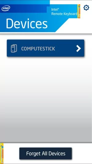

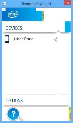

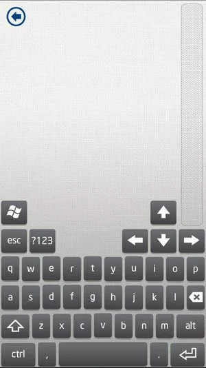

Intel Remote Keyboard
A noter une vraie bonne idée d'Intel sous la forme de l'Intel Remote Keyboard. Il s'agit d'un exécutable que vous installez sur votre Compute Stick et qui, par le biais de l'application Android ou iOS, permet de contrôler le déplacement de la souris, le clic, et propose un clavier virtuel sur votre téléphone. C'est simple, propre, rapide et efficace. Naturellement, il faut que le Compute Stick et le smartphone soient connectés sur le même réseau ; la première connexion est sécurisée par l'affichage d'un QR Code sur l'écran du Compute Stick que l'on scannera avec l'APN de son smartphone.
Contrôler son Compute Stick depuis son smartphone
L'application présente même une zone de défilement pour faciliter le déplacement de haut en bas dans les pages Web. Seul point un peu moins intuitif : le clic droit s'obtient en appuyant de ses deux doigts sur l'écran : peu pratique, un appui prolongé nous aurait paru préférable. Dans tous les cas, cette solution permet de s'affranchir des problématiques de hub USB ou de clavier/souris sans fil ! Reste qu'il faudra bien disposer du couple clavier/souris traditionnel pour installer l'application la première fois.
L'app iOS Intel Remote Keyboard

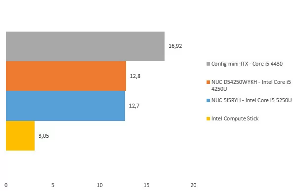

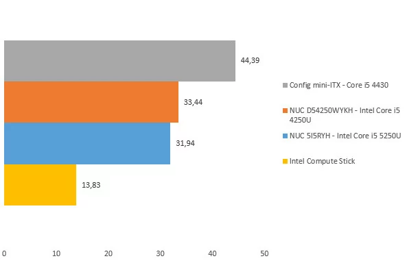

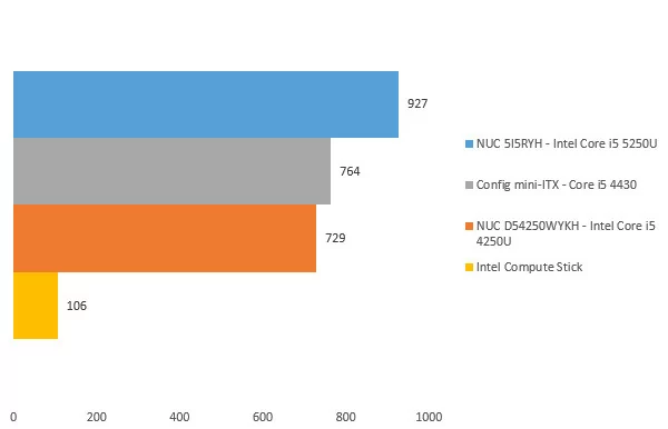

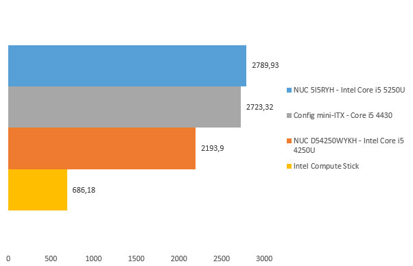

3DMark FireStrike Default 1080p
On n'attendait pas de folies de 3DMark qui, d'emblée, donne le ton niveau performances. Bien qu'exécuté en 1080p - qui devient aujourd'hui une résolution courante -, les performances du Compute Stick sont sept fois inférieures à notre NUC à base de Core i5 Haswell. C'est tout de même très faible.

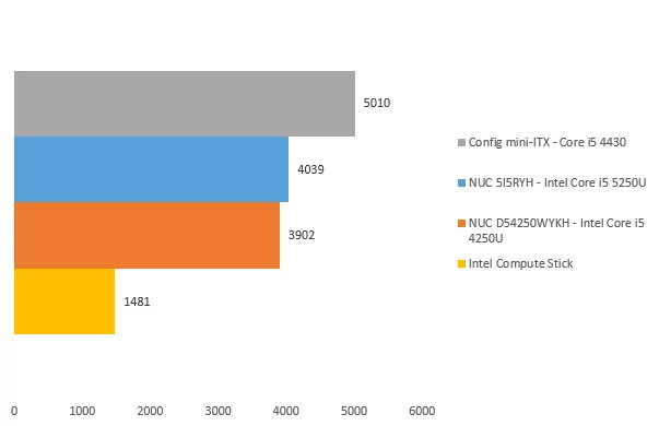

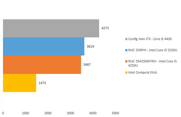

PCMark 7 - Productivité
Le test de productivité de PCMark 7 confirme nos observations. Le Compute Stick est simplement largué.

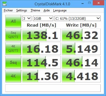

Performances du stockage
Nous l'évoquions à l'usage, le stockage eMMC affiche des performances assez catastrophiques. En lecture séquentielle, cette mémoire flash fait encore illusion mais en écriture, ses performances sont moindres que celles d'un mauvais disque dur. Et les performances avec les petits fichiers ne sont vraiment pas bonnes pour de la mémoire flash.

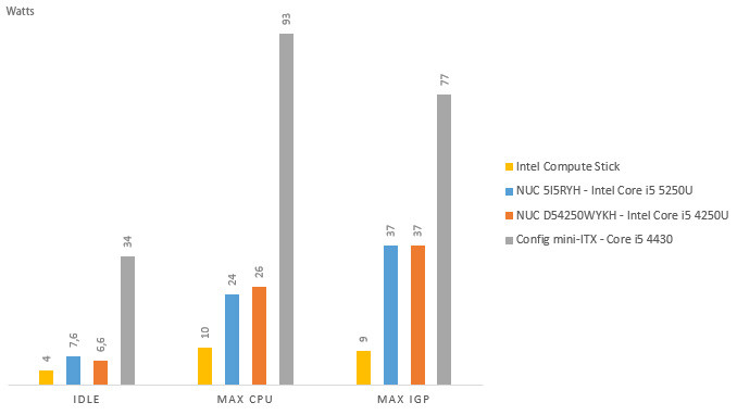

Nous avons bien sûr vérifié la consommation électrique du Compute Stick. La bonne nouvelle c'est que si les performances sont faibles, la consommation s'annonce faible elle aussi ! Nous opérons plusieurs mesures : au repos, en charge CPU et en charge GPU et nous comparons le tout aux NUC d'Intel et à notre configuration mini-ITX de référence.
C'était prévu mais il fallait encore le confirmer : le Compute Stick consomme peu. 4 Watts en Idle, 10 Watts en charge CPU et 9 Watts en chargeant la partie graphique. C'est de loin le système x86 le moins vorace en énergie de notre panel.
