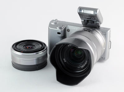

Le NEX-5 en pack D, avec deux objectifs
Le NEX-5 apparaît comme un appareil perfectionné et présente la particularité de s'adresser à un public large, notamment de débutants. Un pari audacieux de la part de Sony, que de tenter de faire cohabiter ces deux notions à priori antithétiques !

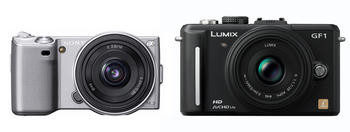

Le boîtier du NEX-5 est de loin le plus compact des appareils hybrides. Nu, il ne mesure que 11 cm de large, 5,9 cm de haut, 3,8 cm d'épaisseur pour un poids de 286 g seulement (avec batterie et carte mémoire). Soit un bon centimètre de moins en hauteur et quelque 9 mm épargnés en largeur par rapport au Panasonic Lumix GF1 par exemple. Sans oublier les 30 g de différence sur la balance...
Le NEX-5 à côté du GF1 de Panasonic

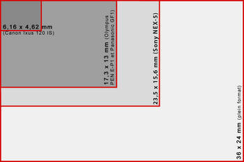

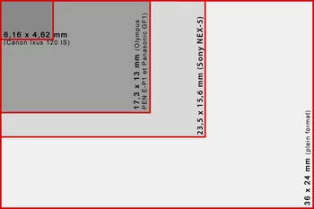

Un record qui n'a pas empêché Sony de loger dans son appareil un capteur CMOS de 14,2 Mpix au format APS-C (soit 23,5 x 15,6 mm), 63 % plus grand que le Micro 4/3 de Panasonic et Olympus, ou encore de la même taille qu'un CCD de Nikon D300 par exemple ! D'emblée, le ratio encombrement de boîtier / surface de capteur apparaît clairement comme le meilleur du moment.
Illustration comparative des tailles de capteurs

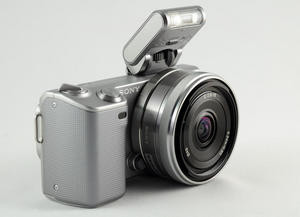

Dernier point marquant : le NEX-5 est doté d'une connectique à accessoires, située sous une trappe au sommet de l'appareil. Cette dernière sert avant tout à accueillir le flash externe fourni avec l'appareil : il faut enficher la prise puis serrer la molette pour faire prendre la vis. On a connu plus simple... Le flash s'alimente alors sur la batterie du NEX-5. Sony communique un nombre guide de 7 à 100 ISO. Hors l'appareil ne débute qu'à 200 ISO, ce qui donne dans la pratique un nombre guide de 10 environ : en ouvrant le diaphragme à f:2,8, le flash porte alors à 3,5 m. C'est dans la lignée de ce que propose le Panasonic GF1 mais bien en dessous de la plupart des reflex.
Montage peu pratique du flash sur sa griffe porte-accessoire
Flash baissé puis relevé

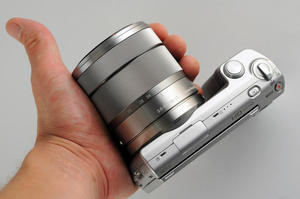

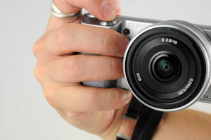

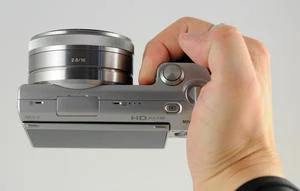

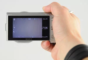

Compte tenu du gabarit étonnamment petit du NEX-5, la prise en main se montre plutôt correcte. La poignée joue pour beaucoup dans ce résultat. Parce que sinon, il faut bien reconnaître qu'un excès de miniaturisation peut vite s'avérer contre productif en photo : de la stabilité de la prise en main dépendent le confort de cadrage et surtout les chances de netteté des images. Et là, avec un boîtier de 286 g et le 18-55 mm qui fait tout de même ses 204 g, fixé sur la monture excentrée, on frise le déséquilibre ! En règle générale, un boîtier se tient à deux mains donc là, pas de problème. La main gauche vient entourer le barillet de l'objectif, tandis que les doigts de la main droite (ceux qui passent...) saisissent à la poignée, l'index sur le déclencheur et le pouce posé sur le minuscule carré de grip au dos du boîtier. Mais quand on veut utiliser le potentiel de l'écran inclinable et faire une photo de foule avec un bras tendu en l'air, mieux vaut ne pas avoir la main moite !
Prise en main du boîtier

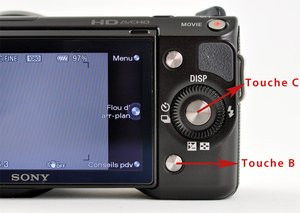

En matière de commandes, le NEX-5 remporte la palme de la sobriété : en dehors du déclencheur, du bouton lecture, de la touche vidéo et de l'interrupteur marche arrêt, on ne trouve qu'une roue crantée cliquable au dos de l'appareil et trois boutons dépourvus de la moindre indication. Il manque une petite molette au niveau de la poignée... mais pour le reste, si tant est que vous n'ayez pas des mains surdimensionnées, tout est bien accessible.
Commandes physiques du NEX-5

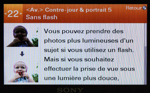

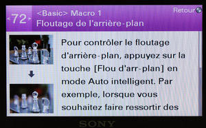

Si on se place du point de vue du débutant, on appréciera la délicate attention de Sony d'avoir monopolisé un des rares boutons du NEX-5 pour afficher des conseils de prise de vue. Difficile de savoir exactement combien il y en a puisqu'ils sont triés sur le volet, en fonction du mode dans lequel on se trouve. Mais nous avons vu passer un numéro 84 «Refléter l'action» où on nous explique qu'en mode S, on peut régler la vitesse d'obturation sur 1/30 ou moins pour utiliser la technique du filé. Seul hic : pour accéder à ce conseil, il faut être en mode scène Activités sportives... Bref, tout cela est assez didactique dans l'ensemble, donc effectivement approprié à des débutants.
Deux exemple de conseils à la prise de vue

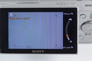

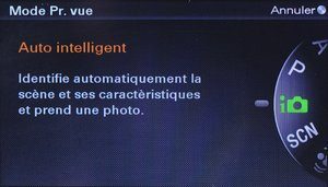

Toujours du même point de vue, le mode iAuto pourra en rassurer certains. Il transforme par exemple le paramètre de l'ouverture de diaphragme, du chinois pour un néophyte, en une notion simple de flou d'arrière-plan, où on choisit plus flou (diaphragme ouvert) ou plus net (diaphragme fermé). Problème : d'une Sony aurait pu profiter de cette bonne idée pour former les débutants, en rendant plus visible le paramètre d'ouverture qui change (en le surlignant en orange comme en mode A par exemple). Et deux, la notion est parfois trompeuse. En effet, avec le 18-55 mm à ouverture variable, la partie basse de la graduation flou / net est grisée quand on zoome à 55 mm (l'ouverture max n'étant plus de 3,5 mais de 5,6), ce qui peut laisser croire à tord qu'on obtient davantage de flou d'arrière-plan à 18 mm qu'à 55 mm... De même, en poussant le critère flou d'arrière-plan à fond sur la netteté, le diaphragme se referme copieusement jusqu'à f:32, valeur où le phénomène de diffraction adoucit sérieusement les contours. On obtient en fait une meilleure netteté en restant entre f:8 et f:16, mais ça, il faut le savoir ! Et la montée en sensibilité causée par la fermeture du diaphragme dégrade également l'image, même si, nous le verrons après, le NEX-5 offre une excellente gestion des hautes valeurs d'ISO. Bref, l'initiative est intéressante, mais pas parfaite.
La gestion du diaphragme se transforme en mode iAuto en une notion simple de flou d'arrière-plan

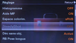

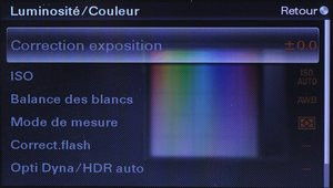

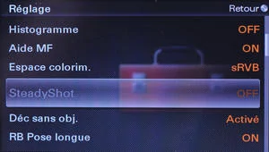

Le plus dérangeant reste toutefois cette rigidité de l'interface, qui décide autoritairement des contrôles qui doivent être accessibles ou pas (ils sont alors grisés) en fonction du mode choisi. En iAuto par exemple, impossible de choisir ses ISO (dommage, l'appareil s'arrête alors à 1 600 ISO), de forcer le flash (il est soit en auto, soit coupé), de corriger l'exposition ou de sélectionner un préréglage d'image (standard, vif, paysage, portrait, noir et blanc, crépuscule, avec pour chacun des options de saturation, contraste et netteté) ! Pour faire plus simple, la section Luminosité/Couleur du menu où se trouve le gros des réglages est entièrement grisée. En modes P, A, S, M à l'inverse, on ne peut pas régler le flash sur auto... Mieux encore, en mode M, la stabilisation optique du 18-55 mm est tout bonnement désactivée ! C'est sûr, un expert du tout manuel sait parfaitement comment ne pas trembler...
Menu Luminosité/Couleur entièrement grisé en mode iAuto, ou encore stabilisation désactivée en mode M
Pour résumer, si vous êtes débutant et que vous ne voulez pas de prise de tête, le NEX-5 est son mode automatique ultra simplifié vous ira très bien. Si en plus vous êtes désireux de progresser en photo, le NEX-5 constitue alors une base intéressante, mais il faudra vite fuir le mode iAuto ! Après est-ce qu'il y a beaucoup de débutants qui sont prêts à débourser une somme aussi conséquente et à se lancer dans une démarche d'achats et de transports de plusieurs objectifs, c'est une autre histoire...
La sélection des modes passe aussi par l'écran... les débutants pourront utiliser les modes scène

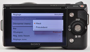

Il faut aller chercher les réglages d'image au fin fond de la section Luminosité/Couleur du menu, valider. On repasse alors en visée avec les réglages qui apparaissent en bordure d'écran, on revalide. Et pour régler les ISO ? Rebelote !
Ce découpage du menu en plusieurs entrées où on règle la taille d'image d'un côté, l'autofocus d'un autre côté, et les paramètres d'image encore ailleurs, est tout simplement infernal ! Un panoramique à main levée ? Il faut déjà se mettre sur le mode de prise de vue approprié sans quoi vous ne pouvez pas changer les paramètres le concernant. Ensuite, l'orientation se choisit dans le menu Appareil photo, puis la taille dans l'autre menu taille d'image... Et c'est comme cela pour à peu près tout : il faut 4 manipulations des commandes dans le meilleur des cas pour accéder au choix des ISO, 8 pour la fonction HDR, 9 pour changer de style d'image... L'impossibilité lors de la navigation de passer de la première à la dernière entrée sans faire défiler tout le reste s'avère particulièrement pénalisante dans cette omni-interface.
Autres sections du menu

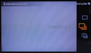

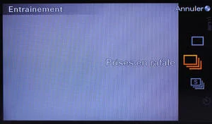

Au rang des points positifs, nous n'oublierons pas de mentionner les quelques raccourcis tout de même présents (au niveau de la roue crantée) : rafale, retardateur, bracketing à gauche, correction d'exposition en bas, flash à droite. Roue crantée qui permet bien sûr d'agir sur l'ouverture et la vitesse. Nous regrettons cependant l'absence d'une commande AE/AF lock : ici, il faut appuyer à mi-course sur le déclencheur, mais l'action bloque indifféremment la mise au point et la mesure.
Raccourcis accessibles depuis la roue crantée (le flash est ici bridé par le mode iAuto)

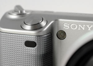

Le NEX-5 apparait comme un appareil plutôt nerveux... pour un compact. L'allumage en 1,4 s n'est pas ce qu'il y a de plus foudroyant, mais le délai entre deux déclenchements de 0,7 s, le temps moyen de recyclage du flash de 1,7 s ou encore la rafale à 2,5 im/s en mode normal et 7 im/s avec la conservation du focus et de l'exposition de la première vue (18 images enchainées à cette cadence) relèvent le niveau. Notez que le délai entre deux déclenchements est obtenu en désactivant l'affichage automatique des photos (réglé sur 2 s par défaut).
Côté autofocus, sans pouvoir s'aligner sur les performances d'un reflex avec système de mise au point par détection de phase, le NEX-5 (et sa détection de contraste) s'en sort plutôt bien. Elle autorise une mise au point légèrement plus rapide que le GF1 de Panasonic, avec le 16 mm comme le 18-55 mm. Comptez entre 0,3 et 0,7 secondes avec le pancake (selon la distance de la mise au point précédente), latence au déclenchement comprise de 0,075 s. Et entre 0,4 et 0,75s avec le 18-55 mm, qui étonnamment, effectue une mise au point constante, même lorsque l'autofocus est paramétré sur ponctuel (chose que ne fait pas la focale fixe de 16 mm). Le tout se montre précis dans la plupart des circonstances. En en basses lumières, la lampe d'assistance AF se montre utile, mais n'empêche pas d'occasionnelles erreurs de focus, ni la baisse flagrante de réactivité de la mise au point...
Temps de mise au point mini et maxi avec le zoom 18-55 mm, latence comprise (un tour de cadran vaut 2 s, une graduation de trait gris 0,05 s)
Temps de mise au point mini et maxi avec en focale fixe 16 mm, latence comprise (un tour de cadran vaut 2 s, une graduation de trait gris 0,05 s)
Latence au déclenchement et lampe d'assistance AF

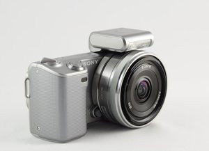

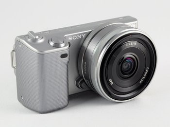

Le pack NEX-5 D que nous testons ici est ainsi accompagné d'un zoom standard 18-55 mm (équiv. 27-82,5 mm) à la luminosité classique (f:3,5-5,6) et stabilisé optiquement (Optical Steady Shot), et d'une focale fixe de 16 mm (équiv. 24 mm) qui ouvre à f:2,8, non stabilisée.
Boîtier nu, pancake et 18-55 mm
Dans le jargon photographico-marketing, on parle d'objectif pancake, en allusion à la forme circulaire et plate du met. Et effectivement, cette focale fixe permet au NEX-5 de conserver une certaine compacité, contrairement au 18-55 mm : l'appareil ne rentre tout de même pas dans une poche de jeans mais dans un baggy un peu large ou un blouson, ça passe.
Vues latérales du NEX-5 avec pancake, puis 18-55 mm rentré et déployé

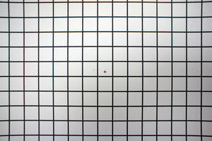

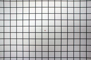

Côté aberrations, le pancake 16 mm se situe dans la norme des objectifs très grand-angle : il en produit assez régulièrement, mais surtout en périphérie. La plupart du temps, les franges colorées sont suffisamment raisonnables pour pouvoir être corrigées. Plus gênant en revanche : la distorsion. Elle est bien visible, et fait surprenant pour une focale grand-angulaire, elle démarre bien en barillet, mais finit en coussinet (lignes creusées plutôt que gonflées). Difficilement rectifiable de surcroît, car non uniforme (les bords sont beaucoup plus déformés).
Distorsion du 16 mm

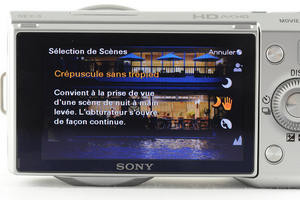

Par ailleurs, les modes Anti-flou de mouvement et Crépuscule sans trépied qui font la joie des utilisateurs de Cybershot à capteur CMOS Exmor R sont également présents ici, et fonctionnent toujours aussi bien ! Pour rappel, ces deux modes consistent à réaliser un assemblage de six vues capturées en rafale avec une sensibilité variable de sorte à en obtenir une seule, avec une quantité de bruit réduite. Le premier mode privilégie la vitesse d'obturation donc monte un peu plus haut en sensibilité et génère des images un peu plus bruitées que le second mode. Avec l'un ou l'autre, les résultats restent totalement bluffants !

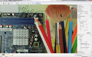

Le logiciel d'édition des RAW Image Data Converter permet de retrouver tous les réglages proposés par l'appareil a posteriori, et offre une meilleur gestion de la netteté et du bruit

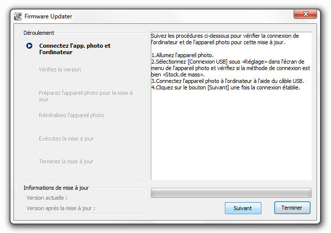

Notez que depuis la mise à jour v2 du firmware, le NEX-5 propose également la réalisation de panoramique en 3D : la taille est alors limitée à 7 152 x 1 080 pixels, uniquement à l'horizontale, mais l'appareil génère un fichier .MPO stéréoscopique en plus de l'image Jpeg normale. Fichier MPO que vous pouvez alors lire depuis votre téléviseur Sony Bravia 3D... mais pas encore avec un ensemble 3D Vision de NVIDIA (« une mise à jour devrait bientôt le permettre » annonce NVIDIA). Nous n'avons malheureusement pas pu tester cette fonctionnalité, faute de téléviseur 3D sous le coude...

  • Distorsion des objectifs

Mise à jour de la v3 et note de version
La mise à jour se télécharge depuis la page http://support.sony-europe.com, c'est-à-dire dans la rubrique Assistance / Support en ligne du site de Sony. Le fichier à télécharger, NEX-5V3_Update1010a.exe, est en fait un logiciel de 57,3 Mo : un peu lourd mais il présente l'avantage d'automatiser, donc de simplifier, la procédure. Tout est expliqué très clairement sur la page Web de la mise à jour.
La mise à jour via le logiciel NEX-5V3_Update1010a.exe
Qu'est-ce que la v3 apporte de nouveau ? Outre les aspects ergonomiques que nous verrons après, il faut d'emblée préciser que cette dernière mouture du firmware permet à la mise au point automatique AF du NEX-5 de fonctionner avec certains objectifs en monture Alpha (montés via la bague adaptatrice Sony LA-EA1). Sont concernées les optiques SAM (motorisation interne) et SSM (motorisation interne supersonique) suivantes :

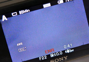

Avec le pancake, on peut tourner jusqu'à f:22

La v3 opère plusieurs modifications en termes d'ergonomie, la principale étant la possibilité de personnaliser deux touches au dos de l'appareil. Sur trois au total, c'est plutôt pas mal ! Pour ce faire, direction le menu principal, dans la rubrique Réglage pour enfin arriver au nouvel onglet Réglages touche souple.
Rubrique Réglage du menu principal puis l'étrangement nommée Réglages touche souple
Cette section permet d'attribuer une fonction de son choix à la touche du bas (B) et de transformer la touche centrale (C) en un raccourci, lequel appellera trois réglages différents (appelés « Bal perso » 1, 2 et 3 par Sony) qu'on fera défiler en allant à gauche ou à droite avec la croix multidirectionnelle. Ce sont donc en fait quatre raccourcis qu'on peut se paramétrer avec ces deux touches. Pourquoi « Bal perso » ? Aucune idée, mieux vaut ne pas trop chercher à comprendre... Voici le détail des réglages proposés en image :
Les deux touches personnalisables
A gauche, les réglages affectables à la touche B, à droite ceux disponibles pour les trois « Bal perso » de la touche C
Un exemple typique de personnalisation pour qui utilise la plupart du temps le mode A (priorité ouverture) mais souhaite conserver un accès rapide aux modes panoramique ou anti-flou de mouvement : affectez à la touche B le raccourci « Mode pr. vue », puis à la touche C les « Bal perso » ISO, balance des blancs et HDR. Le réglage placé en numéro 1 apparait dès qu'on presse la touche C, pour les deux autres il faut faire défiler à droite ou à gauche avec la croix multidirectionnelle.
Réglages type et raccourcis renommés à l'écran
Les trois réglages personnalisés défilent en pressant la roue à droite ou à gauche
Autre modification toute simple mais appréciable : il est désormais possible de demander à l'appareil de se rappeler le dernier endroit visité dans le menu. Avant l'appareil réinitialisait systématiquement la position du curseur en haut du menu, ce qui faisait perdre inutilement du temps. L'option se trouve dans les Paramètres principaux sous l'intitulé Démarrer menu : par défaut sur « Haut », réglez-la sur « Précédent ».
