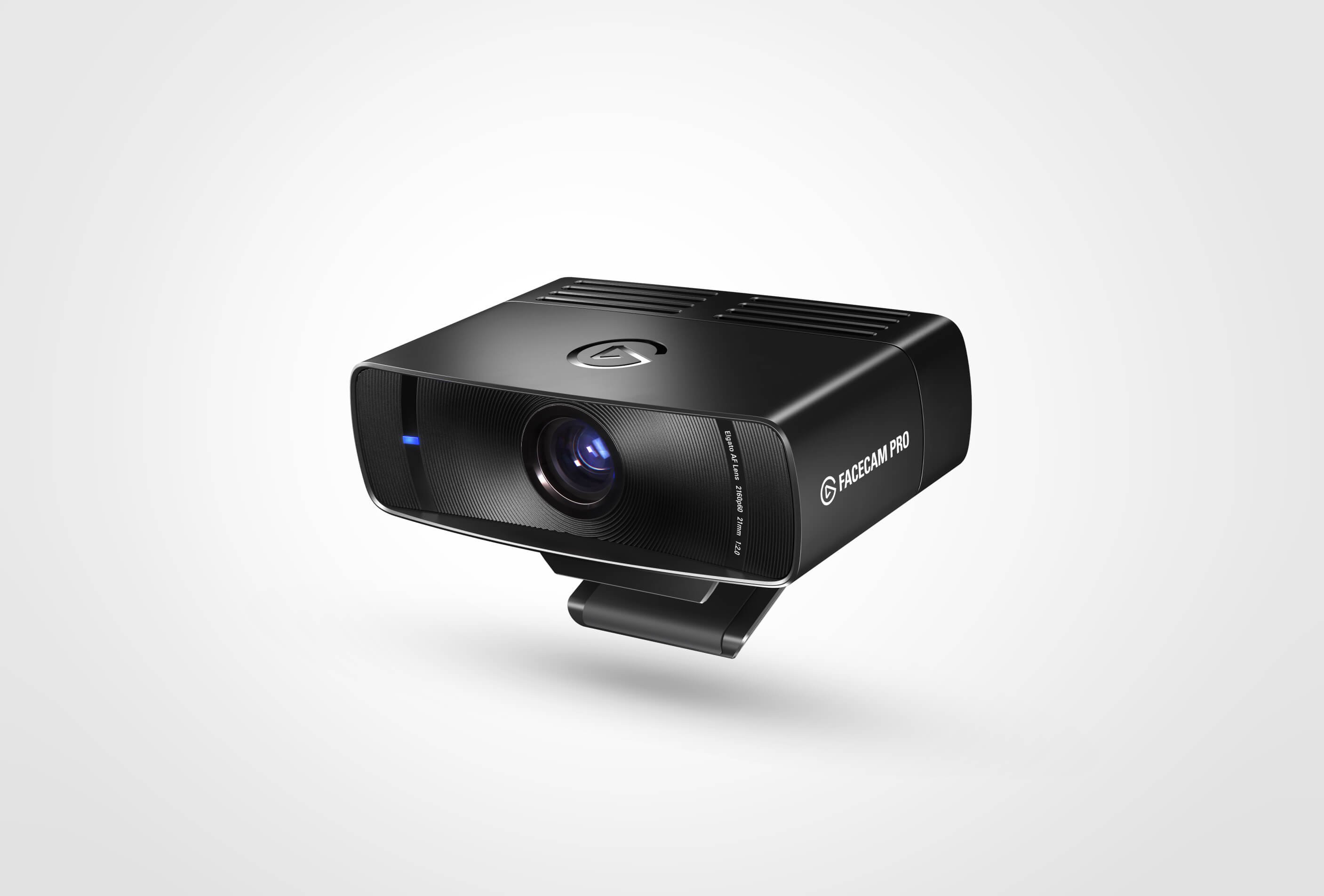

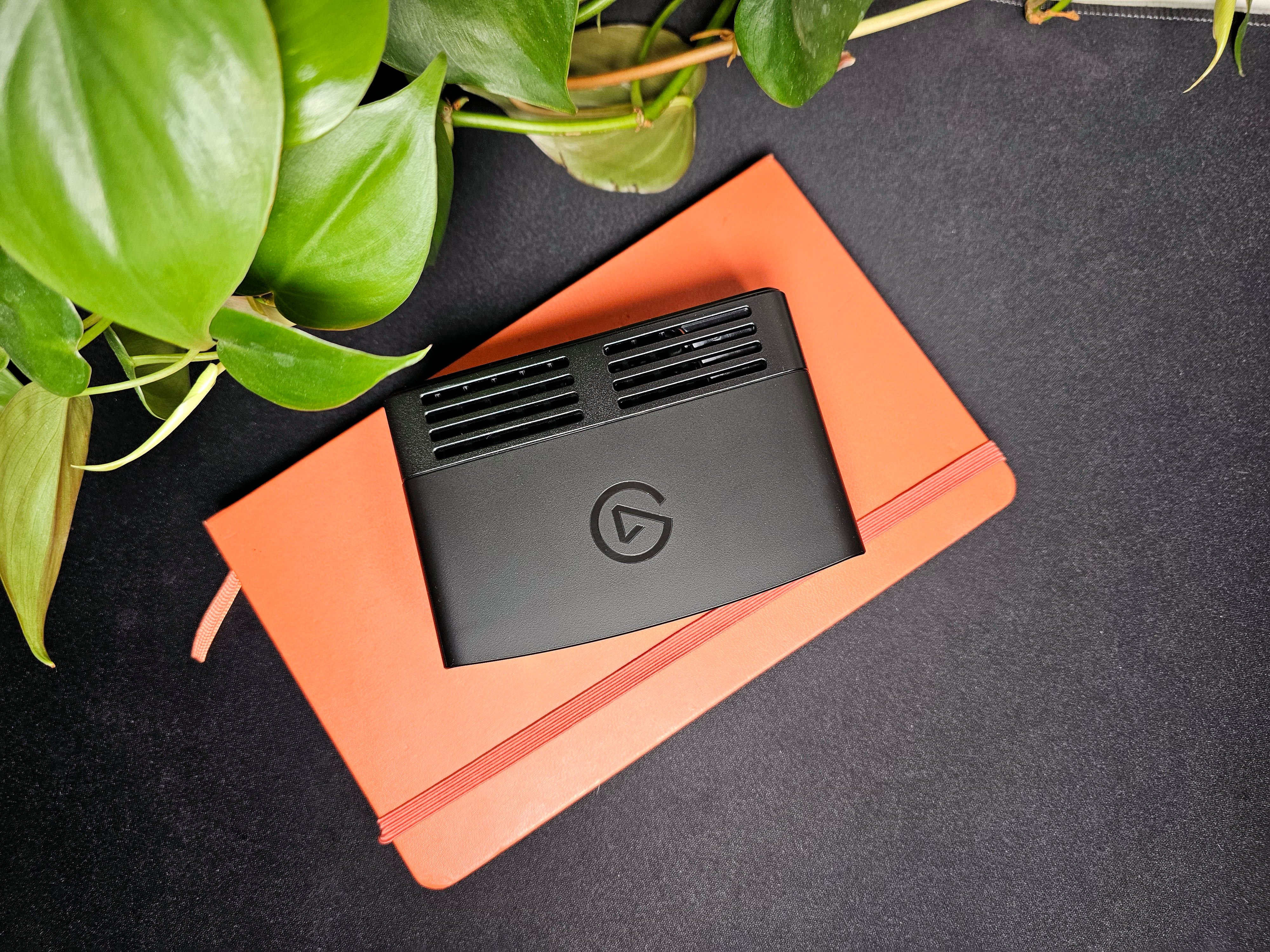

S’il y a une chose de sûre, c’est que la Facecam Pro ne passe pas inaperçue. La webcam prend en effet l’apparence d’un volumineux boitier rectangulaire, bien plus imposant que peut l’être la Razer Kiyo Pro Ultra. L'appareil reste malgré tout léger et son poids ne vient en aucun cas ternir son ergonomie.
© Matthieu Legouge pour Clubic
Outre son grand capteur Sony, lui aussi immanquable, la Facecam Pro arbore un design sobre et minimaliste avec son boitier noir que seul le logo Elgato vient habiller. Sur la gauche du capteur, une petite LED vient nous indiquer l’état de fonctionnement de la caméra.
À l’arrière ne subsiste rien d’autre qu’un renfoncement où vient se connecter le câble USB-C fournit avec la webcam. Notez par ailleurs qu’il faudra s’équiper d’un adaptateur, ou plus simplement d’un câble qui supporte l’USB 3.0 avec connecteurs USB-C pour la caméra et USB-A pour votre ordinateur si celui-ci n’est pas équipé en USB Type-C.
Le support de la Facecam Pro est lui aussi tout simple. Le boitier se dote d’un pas de vis universel, la webcam peut ainsi être facilement montée sur son support comme sur d’autres accessoires. Une fois installée sur un moniteur, il est possible de régler la caméra sur l’axe vertical, mais aussi légèrement sur l’axe horizontal à partir du moment où la vis n’a pas été trop serrée.
Au rang des absents, il est regrettable de ne pas retrouver un cache de confidentialité pour masquer l’objectif, comme c’était pourtant le cas avec la première itération de la Facecam. Notons aussi que ce modèle n’intègre pas de microphone.
