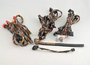

En réalité, si la marque est peu connue dans nos contrées, elle appartient à l'allemand HEC, qui fabrique des alimentations depuis plus de 30 ans. Voilà de quoi rassurer. Le modèle 1 050 Watts que nous testons aujourd'hui (oui tiens, pourquoi 1 000 ou 1 200, pourquoi pas 1 050 ?) est de type semi-modulaire et conserve donc fixés au bloc le câble 20+4 broches, un câble prévu pour l'alimentation du processeur et proposant un connecteur 8 broches, un 2x4 broches et un 4 broches, et enfin 2 câbles PCI-E dotés d'un connecteur 6+2 broches chacun. Soit un total de 4 câbles et déjà un sacré bazar !
Une impression qui se confirme lorsqu'on s'attarde sur les autres câbles, disposés sans housse dans la boîte, tout comme le bloc d'alimentation. Loin des configurations propres d'Antec, Corsair ou Cooler Master, on trouve ici des câbles dont les usages sont multiples : deux d'entres eux proposent connecteurs SATA et Molex, en nombre variable. C'est un peu fouillis, mais cela peut être une bonne alternative dans le cas de périphériques aux connectiques d'alimentations variées. Notez au passage que Cougar a prévu quelques scratchs pour peaufiner votre installation.

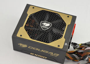

La marque a beau être plutôt récente, ça ne l'empêche pas d'avoir recours à des artifices marketing vieillissants comme le recours aux fameux rails multiples. On a donc droit ici à 6 rails de 25 A, tout de même. Nous le répétons : cette multiplication de rails n'a aucune incidence sur la stabilité des tensions et sur la propreté du signal... Enfin, comme tous ses petits camarades de plus de 1 000 Watts (moins la HCP 1200 d'Antec), ce bloc est équipé d'un ventilateur de 140 mm donné comme silencieux, puisque les nuisances sonores qu'il engendre sont comprises entre 17 et 31 dB(A).

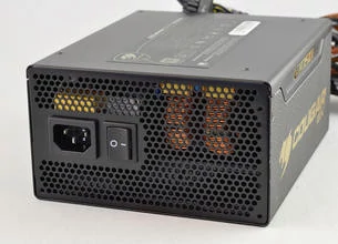

Mis à part les deux câbles un peu spécifiques que nous évoquions plus haut, il n'y a pas grand chose à redire à cette Cougar GX 1050. Le panneau de branchement situé sur le bloc est on ne peut plus clair, aidé en cela par un code couleur qui identifie clairement les prises PCI-E des connecteurs SATA / Molex. Le 20+4 broches dispose de petites encoches qui permettent de solidariser simplement les deux parties du connecteur, et le câble destiné à l'alimentation du processeur dispose d'un connecteur 8 broches. Bref, ce serait parfait si ce 8 broches était placé en bout de câble, et non au beau milieu. Dommage, car cela le place à seulement 60 cm du bloc, ce qui peut être un peu court.
