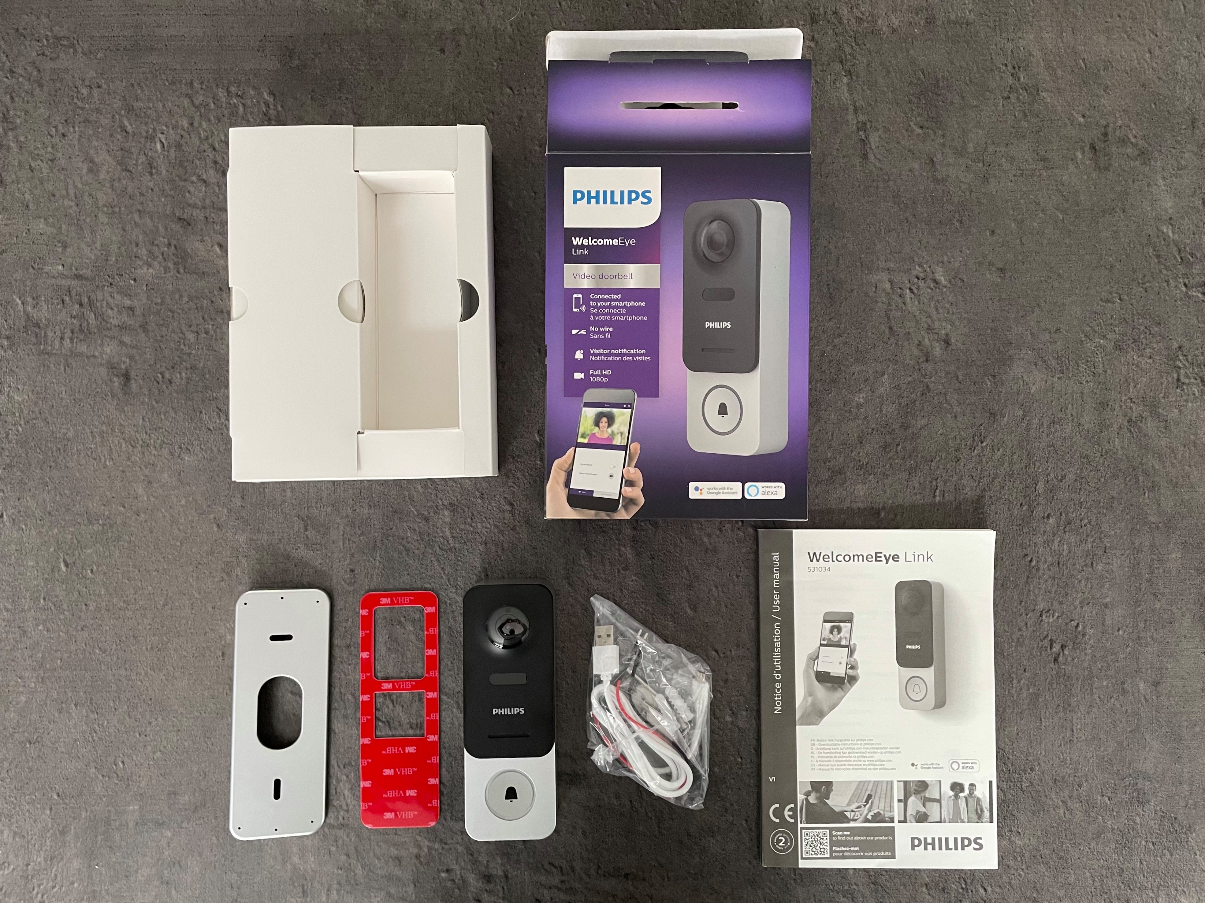

  • Accessoires livrés : câble Micro SD, kit de cablage pour ouverture de portail, visserie, support adhésif

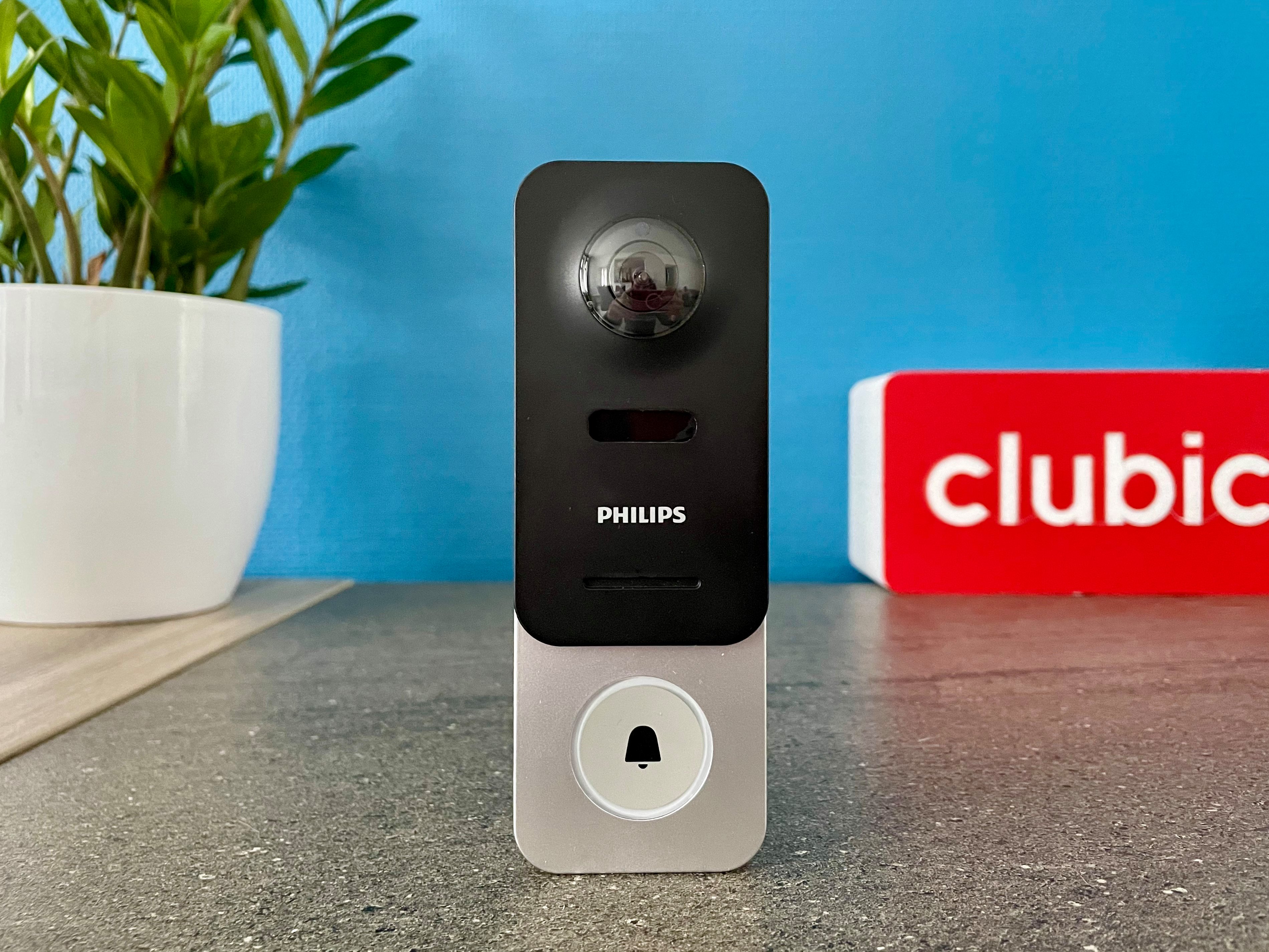

Philips n'a pas fait preuve de folie pour la conception de son portier connecté et propose un objet noir et gris qui ne nous a pas provoqué de grandes émotions mais qui a le mérite de se fondre dans le décor, sans dépareiller avec sa porte d'entrée.
L'objet est intégralement réalisé en plastique ce qui permet de réduire son poids à 245 grammes mais il est suffisamment dense et robuste pour réaliser aux chocs ainsi qu'aux conditions météo dans le cadre d'une utilisation en extérieur.

Philips fournit avec l'appareil un support et un kit de visserie complet mais également un support adhésif pour placer sans travaux le portier qui sera très utile aux locataires ne pouvant pas percer les murs de leur appartement ou de leur maison.

Sur la façade on retrouve en haut de l'appareil le capteur vidéo puis le détecteur de présence, qui permet d'activer l'enregistrement vidéo dès lors qu'un visiteur se présente devant la porte d'entrée.
© Mathieu Grumiaux pour Clubic

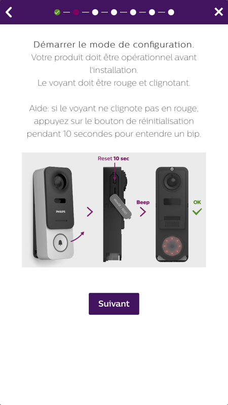

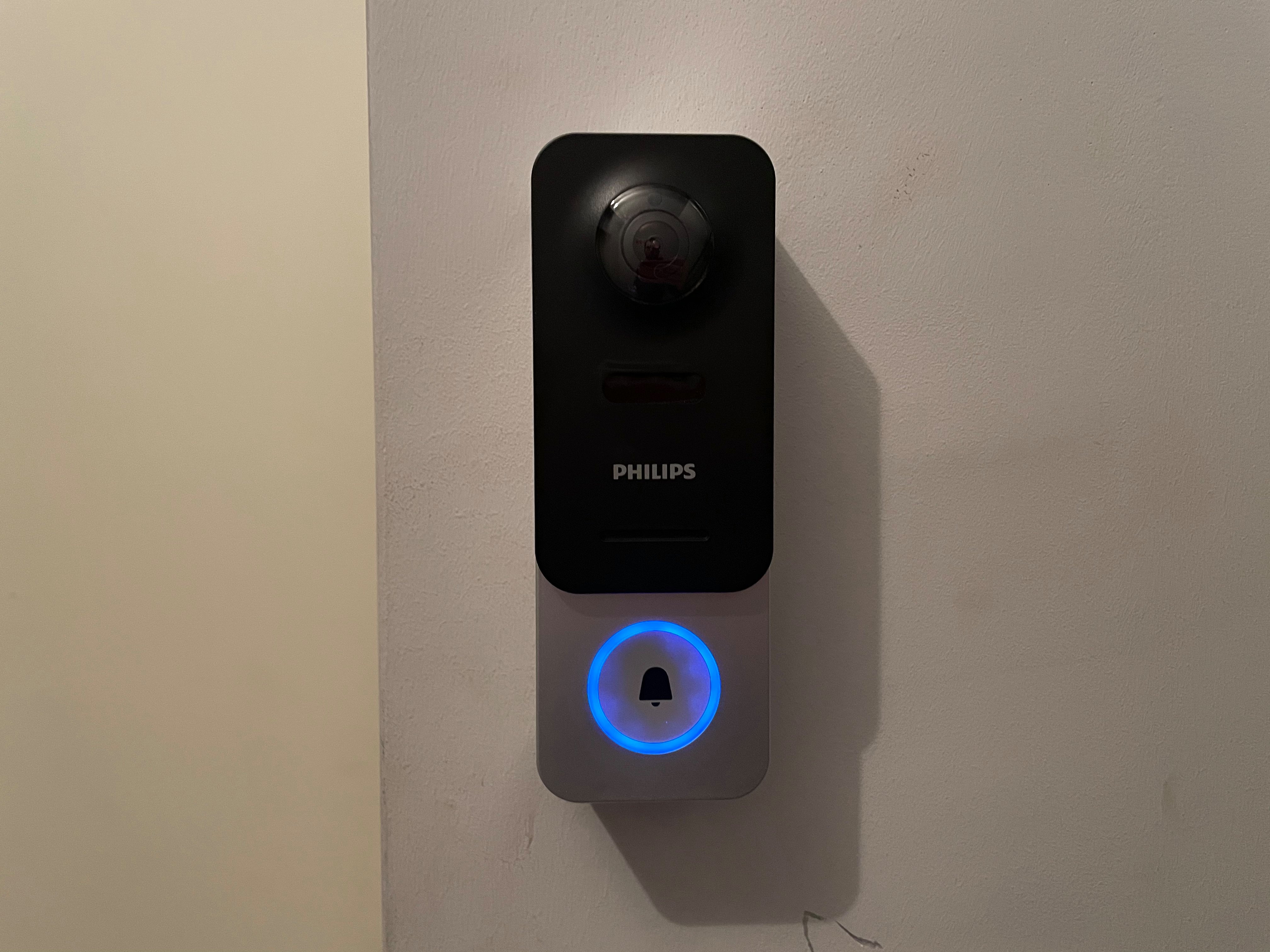

Ensuite suivent le capteur infrarouge et enfin le bouton activant la sonnette. Ce dernier est entouré d'un cerclage LED qui permet d'obtenir des informations sur l'état de l'appareil lors de son utilisation mais aussi lors de l'installation.

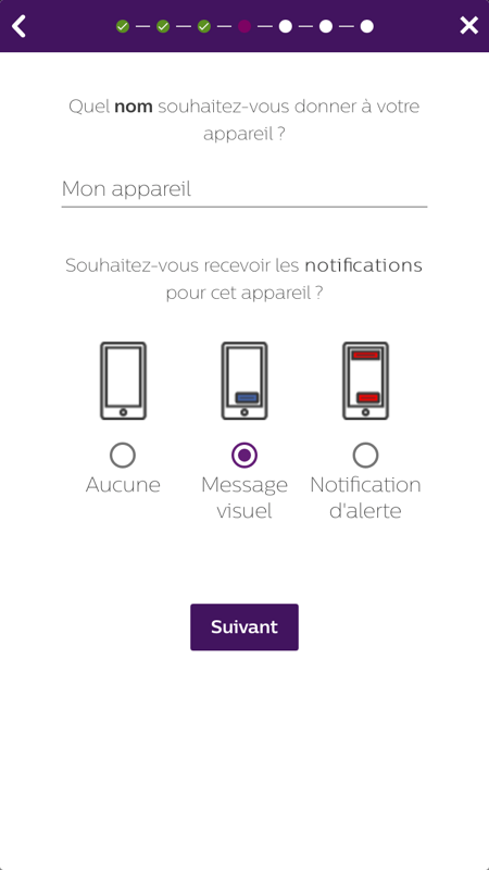

Lors de notre mise en place, la procédure d'appairage s'est déroulée sans problème. Le logiciel invite durant cette étape à régler quelques options comme la fréquence des notifications reçues en cas de détection d'un mouvement. Plutôt pratique pour ne pas avoir à retourner après coup dans le menu des paramètres.

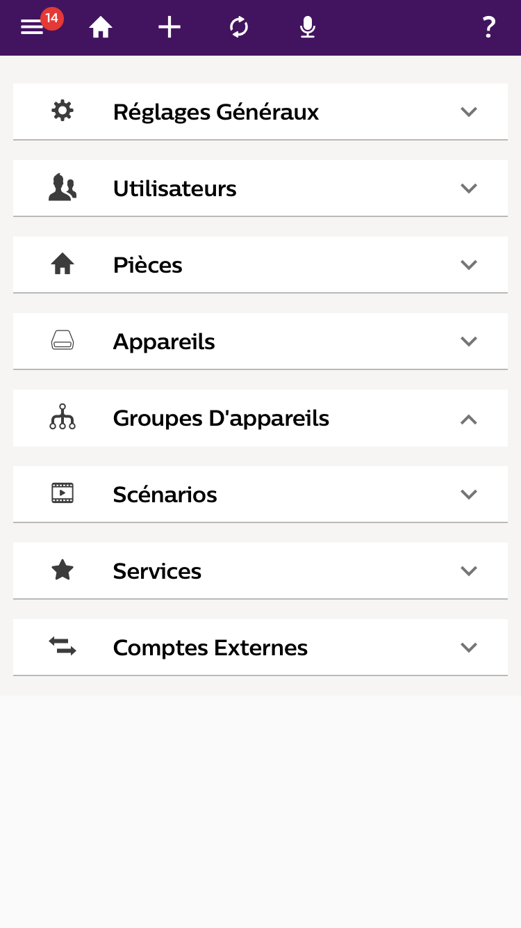

Une fois la sonnette vidéo ajoutée, nous découvrons l'interface de l'application WelcomeEye Link en arrivant sur la page d'accueil.
Nous sommes en règle générale plutôt clients des interfaces épurées mais sur ce produit, Philips est allé un peu trop loin dans cette direction et l'on se retrouve face à une page presque vide et très peu compréhensible sans un peu de temps passé à tester les différentes options.

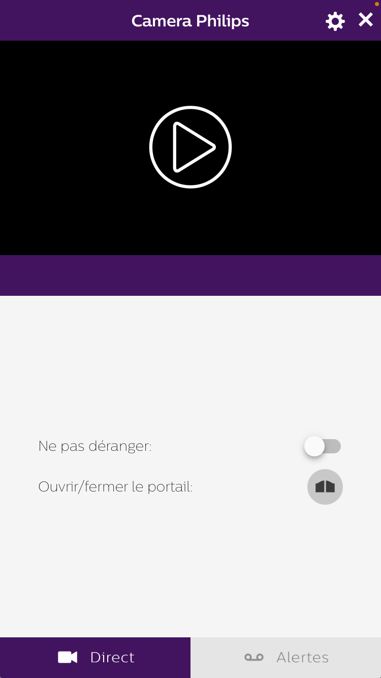

Seul apparait l'icône du Philips WelcomeEye Link qui, en appuyant dessus, permet d'accéder au flux vidéo en direct. En surimpression trois icônes permettent de parler à son interlocuteur, d'activer ou de désactiver le haut-parleur et d'ouvrir son portail, si le portier vidéo y a été relié. On aurait aimé tout de même un petit tour du propriétaire via un tutoriel au premier lancement pour s'y retrouver.

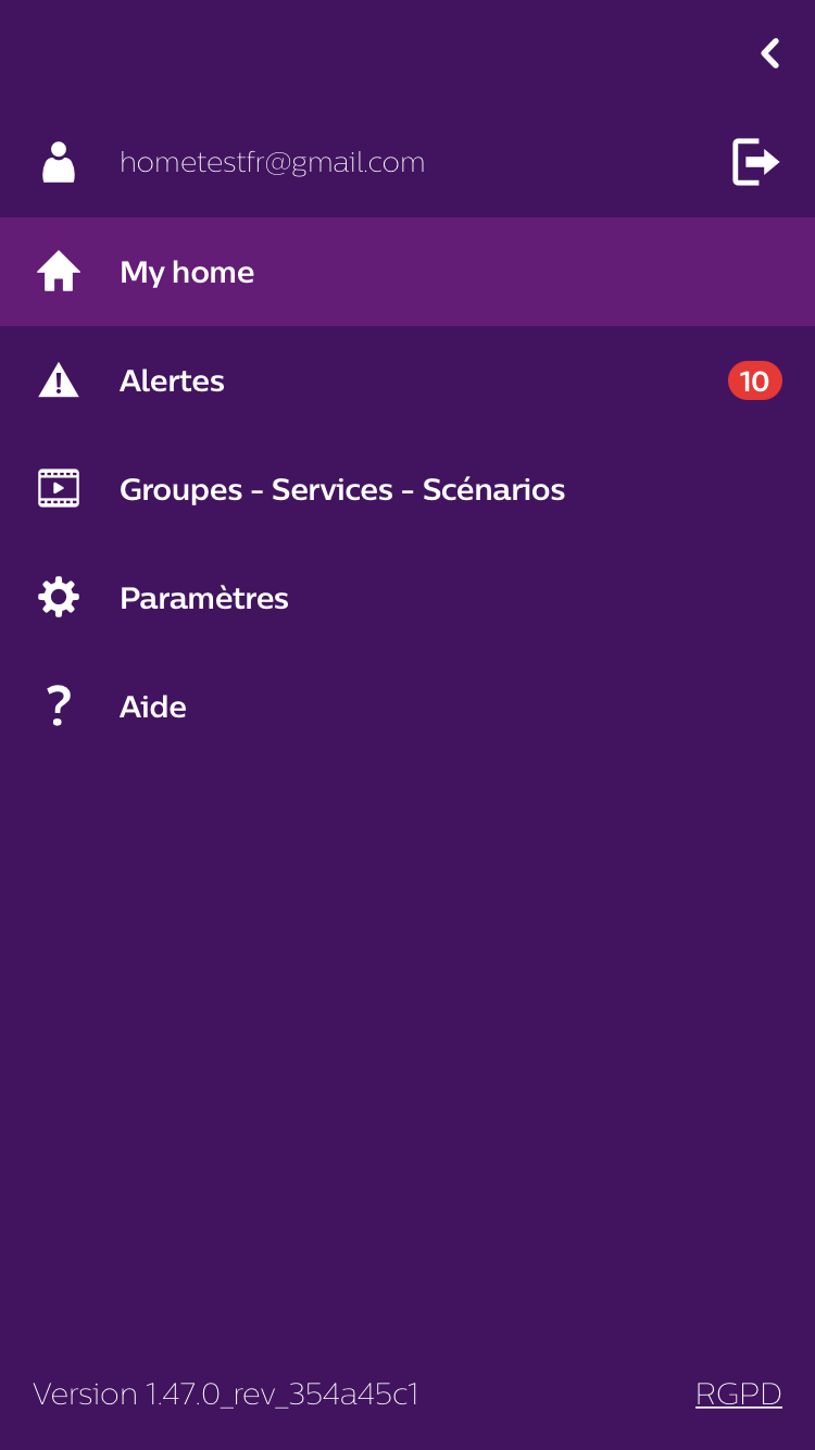

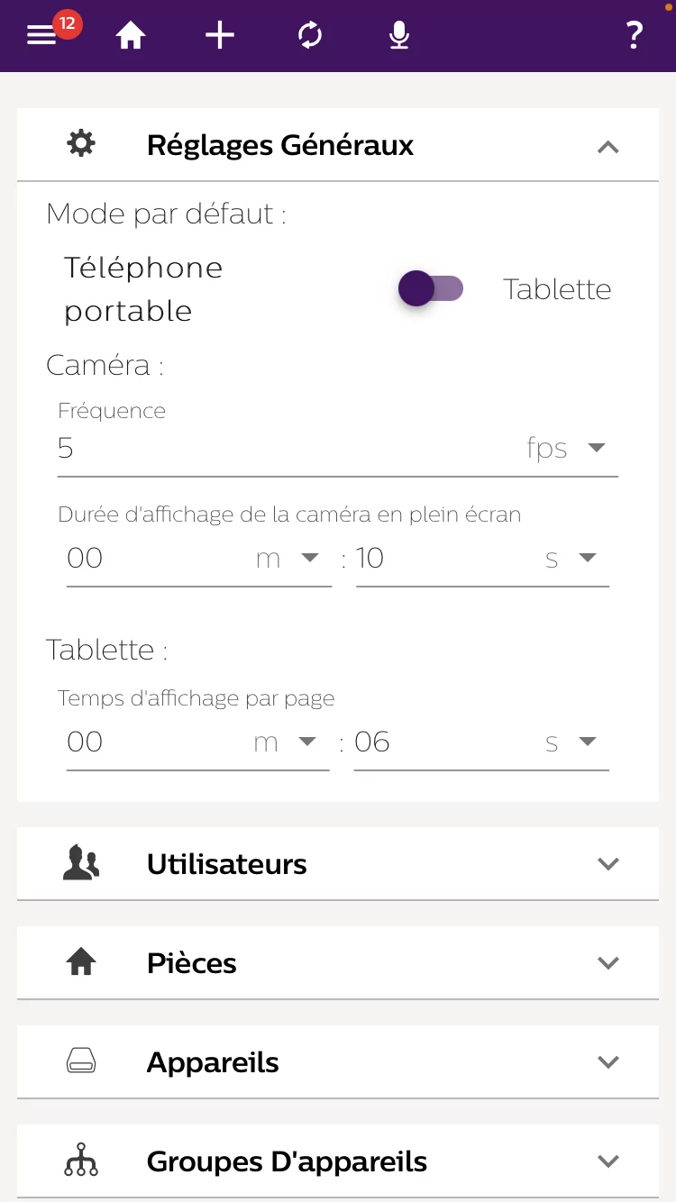

C'est la même chose dans le menu des paramètres, rachitique, qui n'offre que peu d'options pour personnaliser son expérience, mis à part le réglage de la fréquence d'images ou la durée d'affichage de la caméra sur le smartphone en mode plein écran. Même si Philips a voulu probablement simplifier au maximum l'utilisation de son produit, c'est un peu limité.

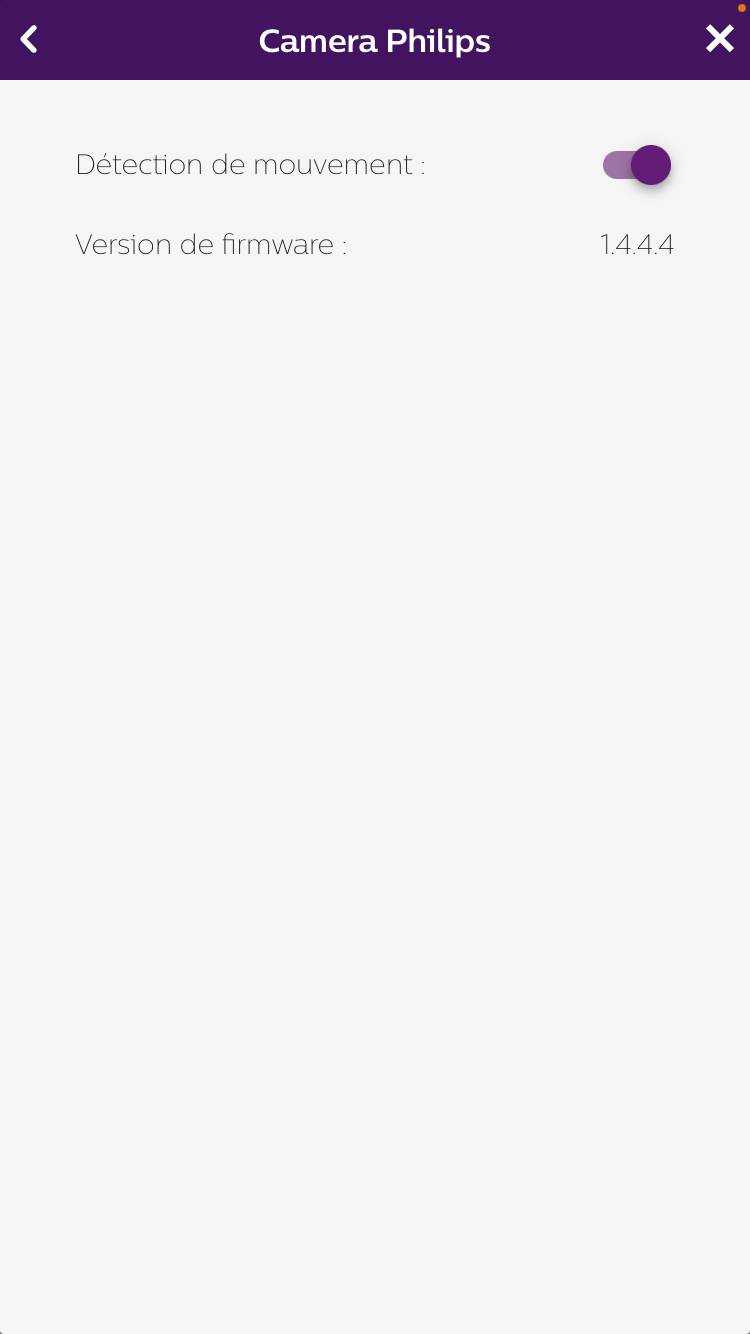

On ne comprend pas non plus pourquoi les dernières mises à jour disponibles ne sont pas proposées dès l'installation. Au contraire elles sont cachées dans le menu des paramètres et l'on pressent que bon nombre d'utilisateurs n'auront jamais la curiosité d'aller chercher les correctifs au fur et à mesure de leur mise en ligne.

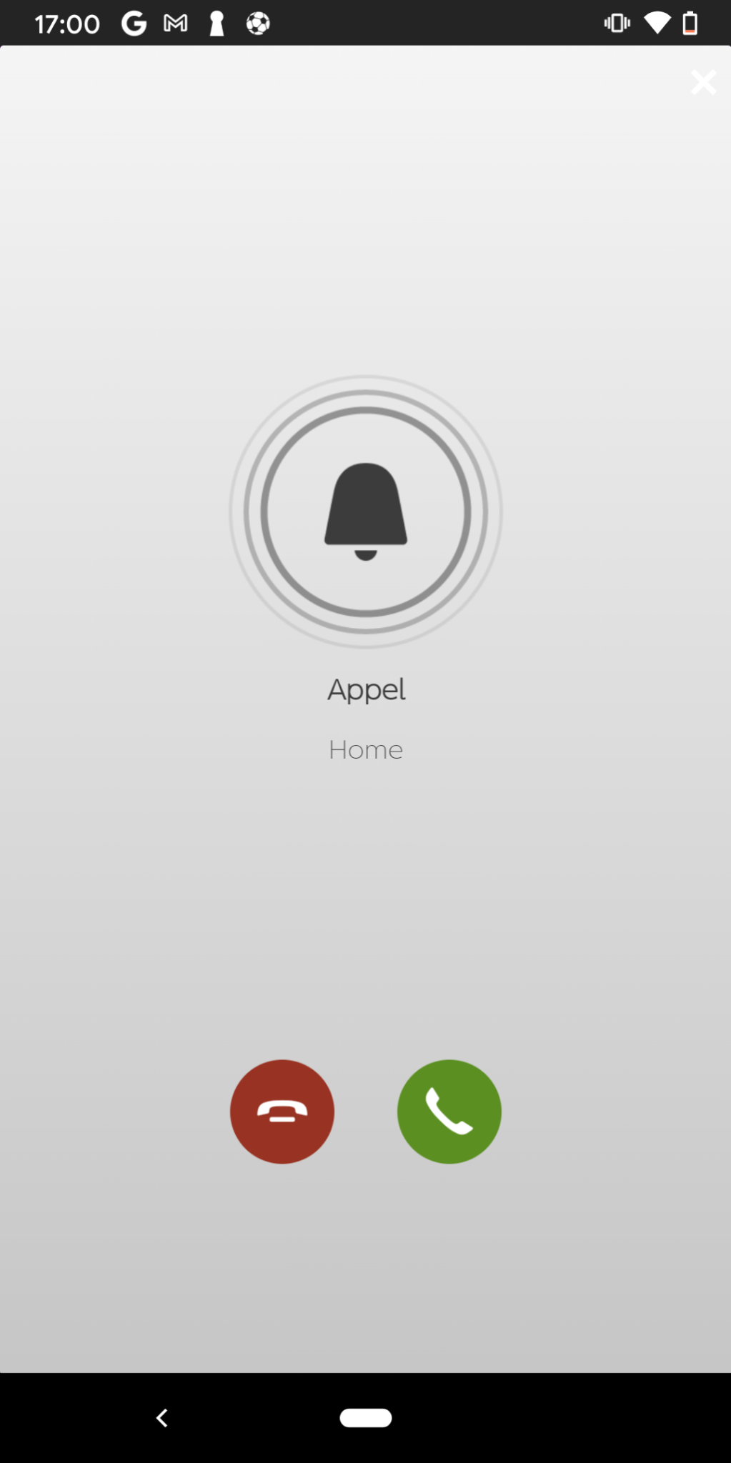

Lorsqu'un interlocuteur appuie sur le bouton et sonne à votre porte, une sonnerie spécifique retentit et en parallèle une notification d'appel qui s'affiche à l'écran et non pas un simple raccourci vers l'application. On peut ainsi discuter directement, aussi simplement qu'une conversation téléphonique. La connexion prend quelques moins de 5 secondes pour s'effectuer.

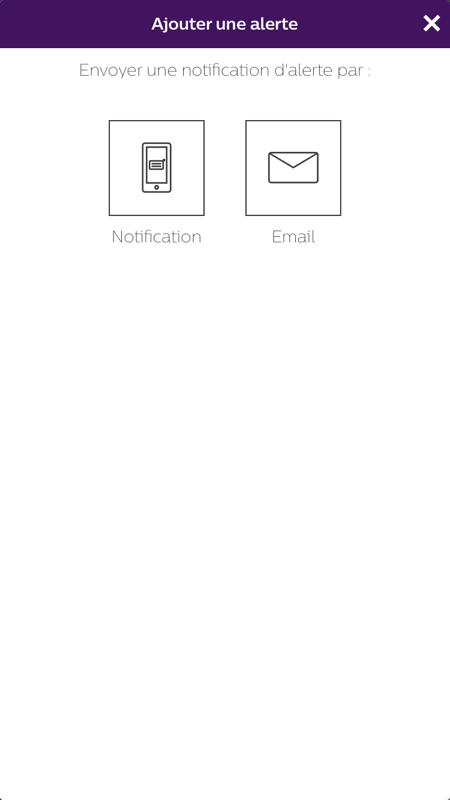

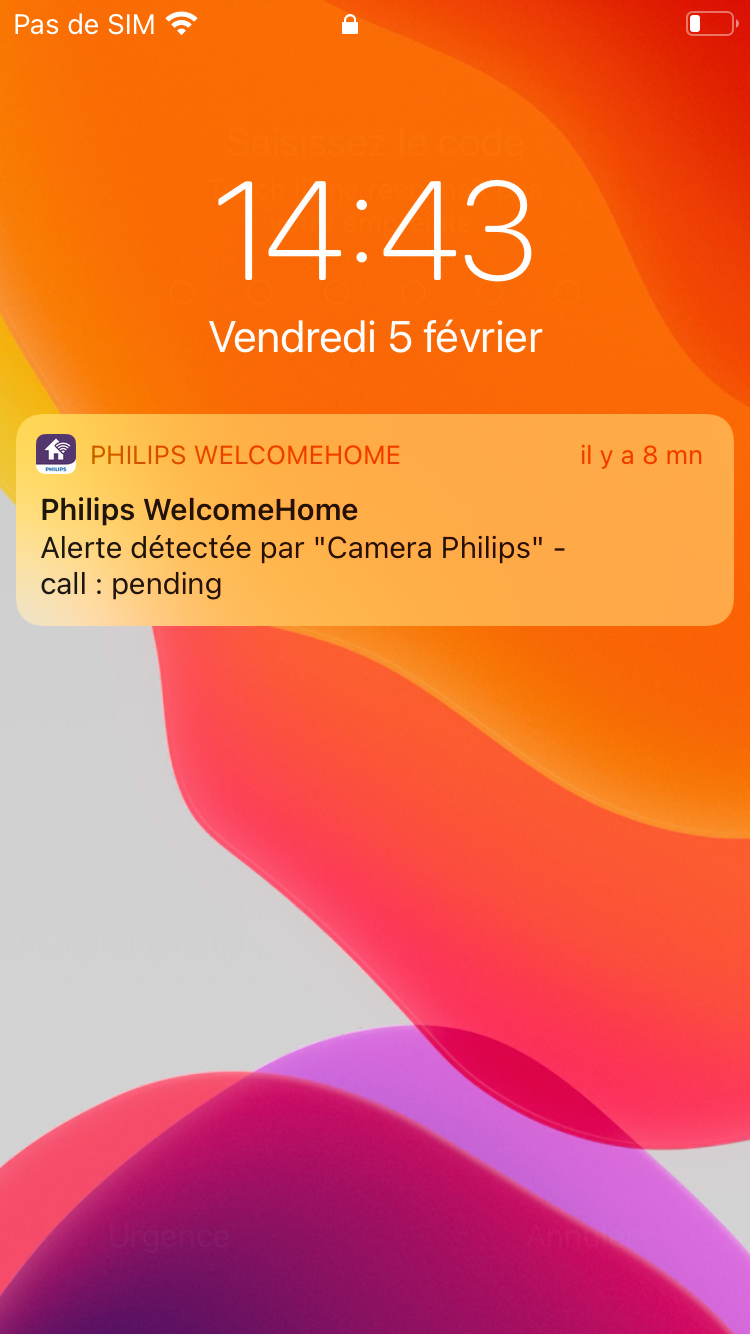

Grâce au capteur de présence, le WelcomeEye Link peut également vous avertir quand un individu se présente devant votre porte, notamment lorsque vous êtes absents et déclencher l'enregistrement vidéo durant quelques secondes.
Le WelcomeEye Link propose également un mode "Ne pas déranger" qui coupe les notifications et le son du portier à certaines heures de la journée, un ajout très pratique par rapport à un interphone traditionnel.

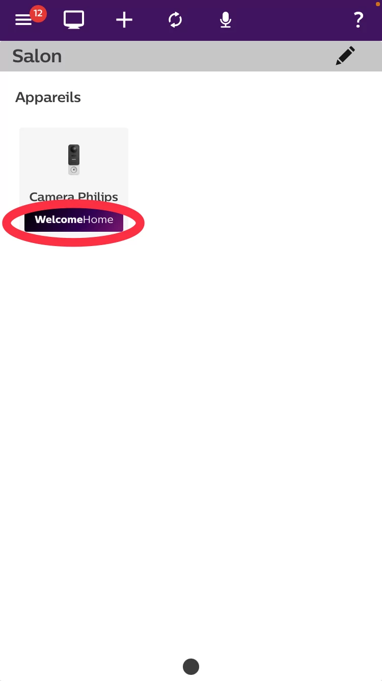

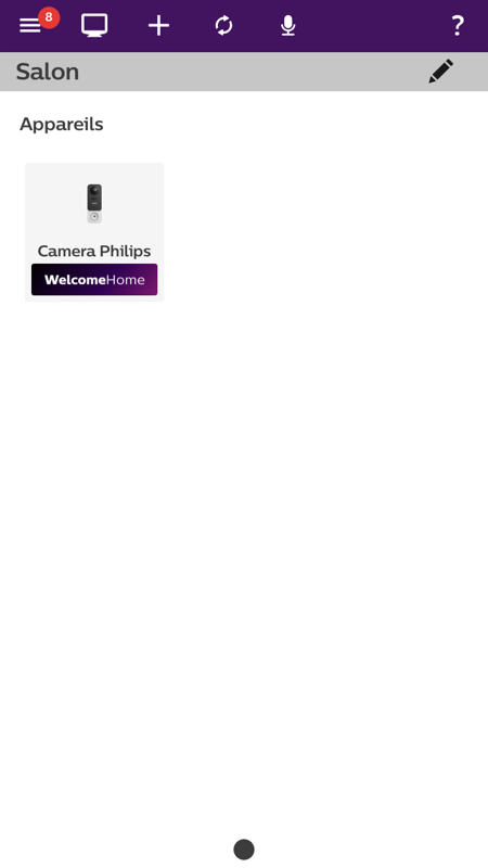

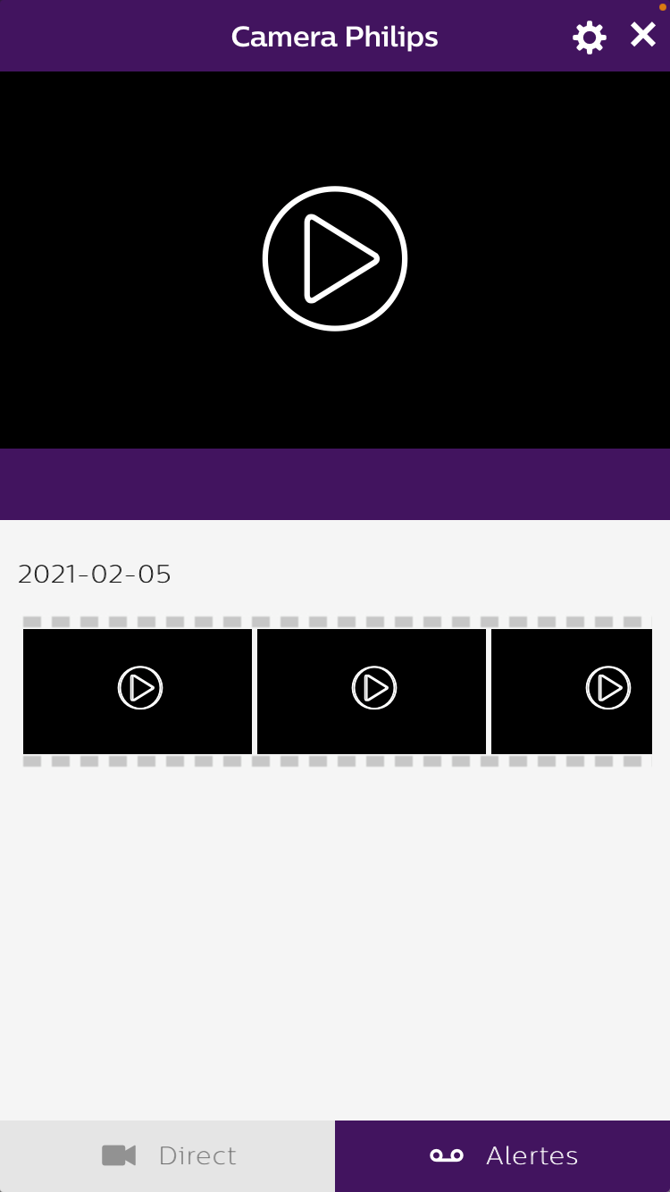

Malheureusement le logiciel pêche sur cette partie et c'est presque sur un coup de chance que nous avons retrouvé la section dédiée aux clips vidéo et à la détection. Aucune option ne les présente clairement. Pour y accéder vous devez cliquer sur le nom "WelcomeHome" sous l'icône Caméra Philips. Rien ne vous l'indique, jamais, et nous avons passé une bonne demi-heure à la rechercher avant de tomber dessus par le plus grand des hasards. Incompréhensible.
