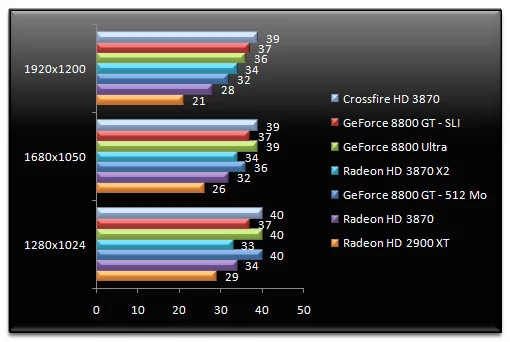

Far Cry v1.4
Rapide détour sous Far Cry, où les cartes AMD ne peuvent rivaliser avec les GeForce. Si en 1280x1024 et 1680x1050 nos cartes sont limitées par le processeur, en 1920x1200 les GeForce reprennent la tête. Ainsi, le GeForce 8800 Ultra termine premier alors que le SLI de GeForce 8800 GT termine second. Le gain lié au passage d'une à deux cartes en SLI ne dépasse par les 9 % sous Far Cry. Quant au Radeon HD 3870 X2 il ne brille guère avec des performances inférieures au Radeon HD 2900 XT ! Pire, en 1280x1024 et en 1680x1050, le Radeon HD 3870 X2 est plus lent qu'une seule Radeon HD 3870. Test suivant !

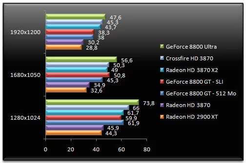

Enemy Territory : Quake Wars - v1.4
Nouveau venu dans notre protocole, Enemy Territory : Quake Wars est ici testé dans sa version 1.4 avec une démo de notre cru. Rappelons que Quake Wars est basé sur le moteur graphique de Doom III. Premier constat, le Crossfire de Radeon HD 3870 s'affiche premier quelque soit la résolution et assez nettement devant le Radeon HD 3870 X2. Difficile de dire si la bande passante mémoire plus généreuse des Radeon HD 3870 face au Radeon HD 3870 X2 est la seule responsable de cet écart. Quoiqu'il en soit, le SLI de GeForce 8800 GT termine second alors qu'en 1920x1200 la Radeon HD 3870 X2 est 14 % plus véloce qu'une GeForce 8800 Ultra et 48 % plus rapide qu'une Radeon HD 3870. On note qu'il faut atteindre les 1920x1200 pour que le Radeon HD 3870 X2 s'exprime convenablement... En dessous, ses performances sont égales ou inférieures à une GeForce 8800 Ultra.

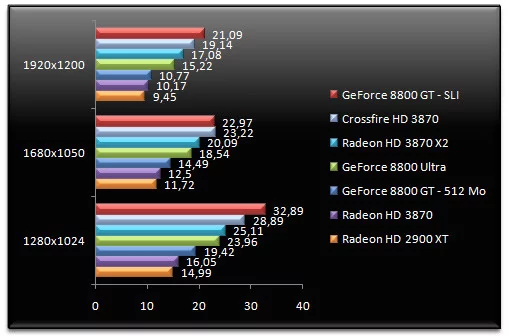

F.E.A.R. - v1.08
Voyons maintenant le cas F.E.A.R.. Le SLI de GeForce 8800 GT donne ici de très bons résultats alors que notre Crossfire de Radeon HD 3870 est sensiblement plus rapide dans les basses résolutions que le Radeon HD 3870 X2. Cet avantage disparait toutefois en 1920x1200 où les deux solutions sont à égalité. Dans cette résolution, le Radeon HD 3870 X2 est tout de même 82 % plus rapide que le Radeon HD 3870. Chez NVIDIA le passage d'une GeForce 8800 GT à deux, augmente les performances de 71 %. Quant au Radeon HD 3870 X2 il est ici 25 % plus performant que le GeForce 8800 Ultra.

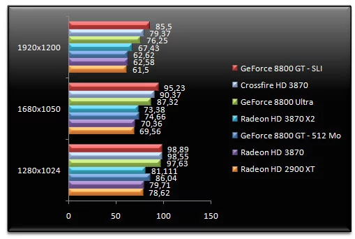

Half-Life 2 - Episode Two
Les résultats relevés avec le dernier opus d'Half-Life 2 sont pour le moins étonnants. Alors que toutes nos cartes, NVIDIA ou AMD, semblaient limitées à 140 images par seconde maximum, une limitation sûrement imputable au processeur, le Crossfire de Radeon HD 3870 repousse cette limite avec un écart de performances que nous n'expliquons pas, même après plusieurs essais. Reste que le Radeon HD 3870 X2 est 38 % plus rapide qu'une Radeon HD 3870 en 1920x1200 ce qui lui permet de devancer, d'un cheveu le GeForce 8800 Ultra.
