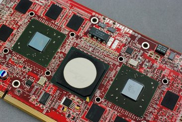

Embarquant deux processeurs graphiques, la carte Radeon HD 3870 X2 utilise en prime une puce PCI-Express spécifique, un composant PLX. Celui-ci assure la communication entre les VPU et le reste de la machine. AMD ayant recours à un composant développé par une société tierce, le fondeur est toutefois obligé de faire quelques concessions. Ainsi, alors que les deux puces graphiques RV670 sont dotées nativement d'un contrôleur PCI-Express de seconde génération, la puce PLX est limitée au PCI-Express 1.1. De fait, la bande passante maximale des puces n'est pas exploitée, mais chaque puce est connectée en 16x et de manière bidirectionnelle au bridge PLX, bridge qui se charge ensuite d'arbitrer les demandes et de les transmettre au bus PCI-Express du système. A noter, la prise en charge du transfert P2P par le switch pour les échanges en direct entre les puces.
Deux puces graphiques et un bridge entre les deux
Parallèlement au bridge, les deux GPU utilisent un lien Crossfire direct pour certains échanges, même si AMD se montre fort peu disert à ce sujet. Avec deux puces graphiques, il est bien évident qu'AMD utilise sa technologie Crossfire, une technologie qui dépend beaucoup plus des développements en matière de pilotes que du matériel. Alors que le CrossFire propose plusieurs modes de rendu de l'image, avec les modes SuperTiling (découpe de la scène en plusieurs carrés chaque puce effectuant le rendu d'un morceau), et SFR (Split Frame Rendering où chaque puce calcule une partie de la scène 3D). C'est toutefois le mode AFR ou Alternate Frame Rendering qui donne les meilleures performances. En rendu AFR, chaque puce graphique calcule une image sur deux. Si autrefois le rendu AFR nécessitait un profil par défaut, il est dorénavant actif par défaut sous Windows Vista, du moins sur le papier. Reste à voir dans les faits ce qu'il en est réellement avec notre échantillon de jeux et notamment avec les titres OpenGL qui ne bénéficient pas nécessairement des mêmes modes de rendu Crossfire que les titres DirectX.

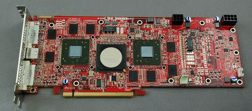

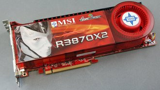

55 nm ou pas, réunir deux Radeon HD 3870 sur une même carte provoque tout de même un certain échauffement. De fait, les ingénieurs d'AMD ont dû concevoir un nouveau système de refroidissement qui s'avère un rien encombrant. La carte mesure donc 27 centimètres, soit exactement la même dimension qu'une GeForce 8800 GTX ou Ultra, et occupe sans grande surprise deux emplacements dans votre PC. Particulièrement lourde (attention donc aux slots PCI-Express fragilisés), la carte voit son système de refroidissement équipé de deux radiateurs en cuivre reposant sur chacune des puces graphiques alors qu'une base métallique fait contact, via des pads, avec les autres composants de la carte comme la mémoire. Le tout est englobé dans une gaine en plastique à l'extrémité de laquelle tourne un ventilateur type cage d'écureuil.
Dotée d'un connecteur PCI-Express 16x, d'un seul connecteur CrossFire, la carte embarque deux prises électriques PCI-Express : l'une six sur six broches, l'autre sur huit broches. Il faudra les raccorder toutes deux sur des connecteurs six broches pour que la carte soit opérationnelle. En revanche, si vous désirez l'overclocker il faudra connecter sur le second connecteur une prise huit broches. Particulièrement lourde, la carte est munie au dos d'un renfort métallique parcourant toute la longueur du PCB afin d'éviter les torsions.
Le Radeon HD 3870 X2 de MSI : un design de référence AMD avec autocollant MSI
Comme évoqué plus haut, chaque processeur graphique est accompagné de 512 Mo de mémoire vidéo, en l'occurrence de la GDDR3 cadencée à 900 MHz, AMD utilisant ici des puces à 1 ns. En ce qui concerne les fréquences, chaque puce est cadencée à 825 MHz alors que le Radeon HD 3870 dans sa version standard est cadencé à 775 MHz. Mais ce que le Radeon HD 3870 X2 gagne en fréquence VPU, il le perd en fréquence mémoire. Avec 900 MHz de fréquence mémoire, la GDDR3 fait tout de même pâle figure vis-à-vis des 1,125 GHz de la GDDR4 qui accompagne habituellement le Radeon HD 3870.

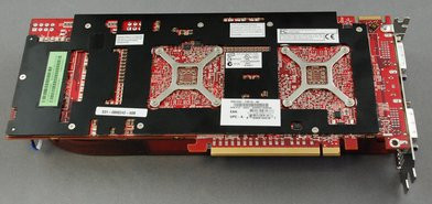

La carte, mise à nue
Dernier point, la carte Radeon HD 3870 X2 de MSI ne peut piloter « que » deux écrans DVI (dual-link pour chacun) alors qu'elle est dotée de la technologie PowerPlay. Cette technologie, habituellement présente sur les puces graphiques pour ordinateurs portables, est censée offrir un ajustement automatique de la consommation électrique en fonction de l'activité GPU. Bien qu'il ne soit pas possible d'éteindre l'une des deux puces graphiques lorsqu'elle n'est pas nécessaire, AMD annonce un avantage de 60 % en terme de consommation électrique en mode « idle » face à une GeForce 8800 Ultra.

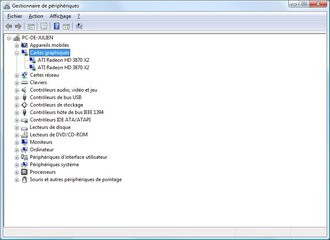

Une seule et même Radeon HD 3870 X2 vue par Windows Vista
Pour le lancement du Radeon HD 3870 X2, le CrossfireX n'est hélas pas pris en charge, pas plus qu'il ne l'était lors du lancement de la plate-forme Spider. La filiale graphique d'AMD parle d'une disponibilité des premiers pilotes compatibles dans le courant du premier trimestre soit entre février et mars.

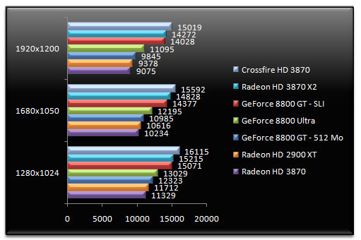

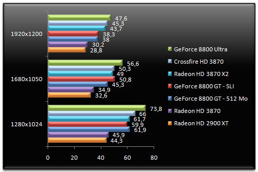

3DMark 06 - v1.1.0
Comme à notre habitude, nous démarrons nos tests avec ce bon vieux 3DMark 06. Première surprise, le Crossfire de Radeon HD 3870 termine ici à la première place devant le Radeon HD 3870 X2. Notre SLI de GeForce 8800 GT termine de son côté troisième. Face à une seule HD 3870, la nouvelle HD 3870 X2 s'avère 57 % plus rapide alors que deux HD 3870 en Crossfire affichent des performances 65 % supérieures en 1920x1200. Le scaling, c'est à dire le gain de performances en passant d'une à deux cartes est donc meilleur chez AMD, puisque la différence de performances entre une et deux GeForce 8800 GT ne s'élève qu'à 42 %.

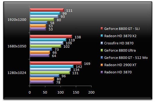

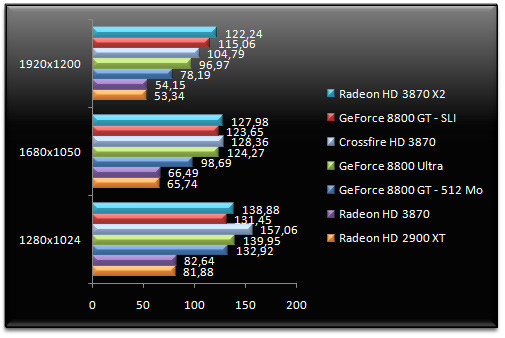

Enemy Territory : Quake Wars - v1.4
Nouveau venu dans notre protocole, Enemy Territory : Quake Wars est ici testé dans sa version 1.4 avec une démo de notre cru. Rappelons que Quake Wars est basé sur le moteur graphique de Doom III. Premier constat, le Crossfire de Radeon HD 3870 s'affiche premier quelque soit la résolution et assez nettement devant le Radeon HD 3870 X2. Difficile de dire si la bande passante mémoire plus généreuse des Radeon HD 3870 face au Radeon HD 3870 X2 est la seule responsable de cet écart. Quoiqu'il en soit, le SLI de GeForce 8800 GT termine second alors qu'en 1920x1200 la Radeon HD 3870 X2 est 14 % plus véloce qu'une GeForce 8800 Ultra et 48 % plus rapide qu'une Radeon HD 3870. On note qu'il faut atteindre les 1920x1200 pour que le Radeon HD 3870 X2 s'exprime convenablement... En dessous, ses performances sont égales ou inférieures à une GeForce 8800 Ultra.

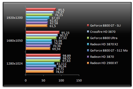

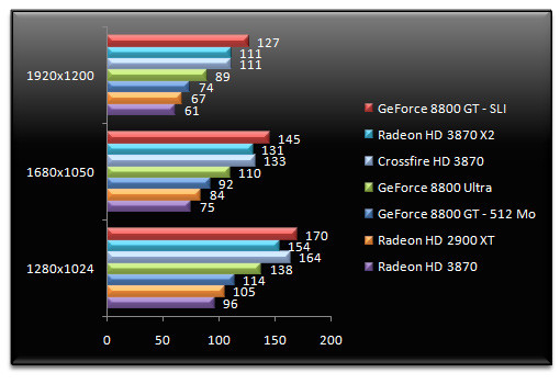

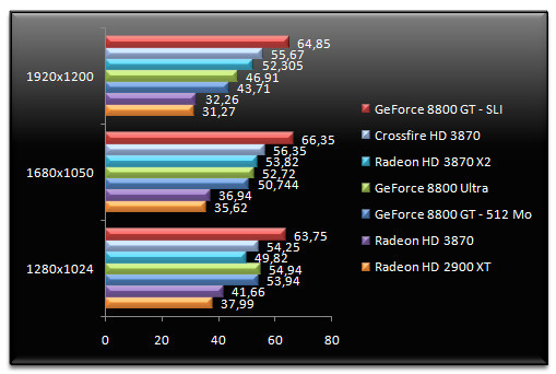

F.E.A.R. - v1.08
Voyons maintenant le cas F.E.A.R.. Le SLI de GeForce 8800 GT donne ici de très bons résultats alors que notre Crossfire de Radeon HD 3870 est sensiblement plus rapide dans les basses résolutions que le Radeon HD 3870 X2. Cet avantage disparait toutefois en 1920x1200 où les deux solutions sont à égalité. Dans cette résolution, le Radeon HD 3870 X2 est tout de même 82 % plus rapide que le Radeon HD 3870. Chez NVIDIA le passage d'une GeForce 8800 GT à deux, augmente les performances de 71 %. Quant au Radeon HD 3870 X2 il est ici 25 % plus performant que le GeForce 8800 Ultra.

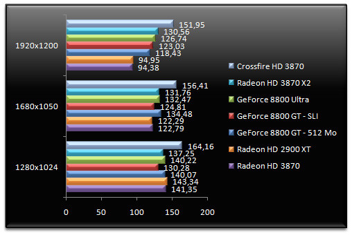

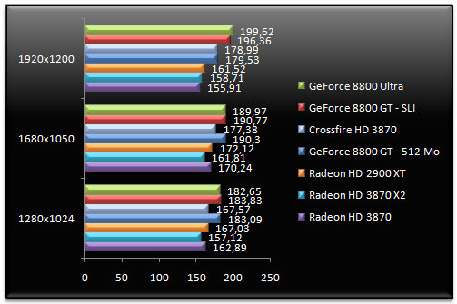

Half-Life 2 - Episode Two
Les résultats relevés avec le dernier opus d'Half-Life 2 sont pour le moins étonnants. Alors que toutes nos cartes, NVIDIA ou AMD, semblaient limitées à 140 images par seconde maximum, une limitation sûrement imputable au processeur, le Crossfire de Radeon HD 3870 repousse cette limite avec un écart de performances que nous n'expliquons pas, même après plusieurs essais. Reste que le Radeon HD 3870 X2 est 38 % plus rapide qu'une Radeon HD 3870 en 1920x1200 ce qui lui permet de devancer, d'un cheveu le GeForce 8800 Ultra.

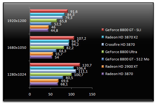

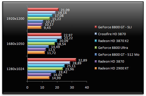

Call Of Juarez - DirectX 10
Sous Call Of Juarez, ici testé dans sa version DirectX 10, le comportement des cartes AMD est assez intéressant. Tout d'abord, le Radeon HD 3870 X2 est premier, mais seulement en très haute résolution. Dans les résolutions plus courantes de 1680x1050 et 1280x1024, le Crossfire de Radeon HD 3870 est en effet plus véloce. Du reste dans ses résolutions, le SLI de GeForce 8800 GT talonne le Radeon HD 3870 X2. En 1920x1200, le passage d'un Radeon HD 3870 au Radeon HD 3870 X2 se traduit par un score 68 % plus élevé. Une paille ! Face au GeForce 8800 Ultra, le Radeon HD 3870 X2 est ici 54 % plus rapide.

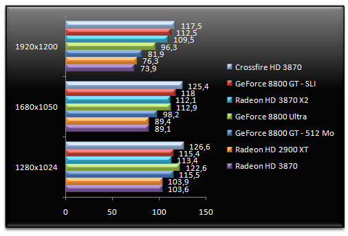

Company Of Heroes - v2.201 - DirectX 10
Le RTS Company Of Heroes s'est très vite doté d'un patch pour la prise en charge de DirectX 10. Une prise en charge qui visuellement ne saute pas aux yeux, loin s'en faut. Ici, le GeForce 8800 Ultra, une puce seule rappelons-le, est la solution la plus rapide. Le Crossfire de Radeon HD 3870 dispose d'un très léger avantage sur le Radeon HD 3870 X2, ce dernier étant 40 % plus rapide que le Radeon HD 3870 seul en 1680x1050. Quant au SLI de NVIDIA il ne fonctionne tout simplement pas sous Company Of Heroes, GeForce 8800 GT et SLI de GeForce 8800 GT affichant les mêmes performances.

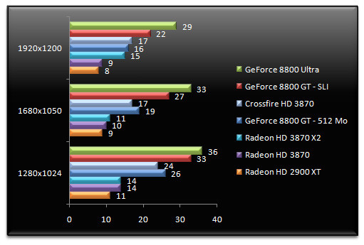

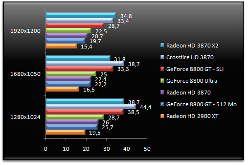

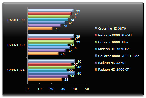

Crysis - DirectX 10 - v1.1, réglages très élevés
Très attendu, Crysis a récemment été patché en version 1.1, une mise à jour qui permet enfin de tirer profit du rendu multi-GPU, fonction non gérée par le jeu dans sa version finale. En tête nous retrouvons le SLI de GeForce 8800 GT. Ici, la solution multi-GPU de NVIDIA permet de quasiment multiplier par deux les performances en 1920x1200 puisque le passage d'une GeForce 8800 GT à deux se traduit par une hausse de 96 % du nombre d'images à la seconde. Côté AMD, on constate que le Crossfire de Radeon HD 3870 fait mieux que le Radeon HD 3870 X2. En 1920x1200, la solution Crossfire est 12 % plus rapide que le Radeon HD 3870 X2. Ce dernier se montre 68 % plus véloce qu'une Radeon HD 3870 seule. Face au GeForce 8800 Ultra enfin, l'avantage proposé par le Radeon HD 3870 X2 n'est pas énorme : pas plus de 12% ! Il n'en demeure pas moins que la petite dernière d'AMD tient la dragée haute au GeForce 8800 Ultra.
