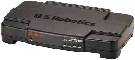

Le SureConnect ADSL Ethernet/USB Router se présente sous la forme d'un solide boîtier à l'allure plus que massive. Compact et assez discret le modem/routeur abrite sur sa façade cinq diodes indiquant le degré d'activité des ports Ethernet, la bonne synchronisation du modem ADSL, le bon fonctionnement du port USB et la bonne alimentation de l'appareil. Le design du SureConnect ADSL Ethernet/USB Router a été spécialement conçu pour que d'autres unités US Robotics soient empilables par-dessus. La connectique arrière du routeur est complète avec un bouton de mise en marche, un connecteur USB, deux ports Ethernet, un port RJ11 pour la ligne téléphonique, un connecteur pour l'alimentation secteur et un port RS232 Console. US Robotics livre son produit avec tous les câbles nécessaires, à savoir un câble USB, un câble ethernet droit, un câble RJ11, un filtre ADSL et l'indispensable adaptateur secteur. Techniquement le modem utilise un chipset ADSL Analog Devices Eagle 6480/64982 et un processeur réseau 6489. Le modem intégré peut donc recevoir jusqu'à 8 Mbits de données par seconde et en émettre 1Mbit par seconde sur une ligne ADSL. Il est également compatible Fast DSL pour un débit maximal de 12Mbits. Les deux ports Ethernet intégrés fonctionnent en mode 10Mbits ou 100Mbits selon votre équipement. Au cas où la carte réseau de votre PC ne soit qu'une 10Mbits la diode du port Ethernet auquel est raccordé votre système s'allume en orange alors que si votre adaptateur supporte le 100Mbits la diode s'allume en vert.
