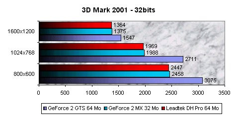

Expendable, Quake 3 et 3D Mark 2001
Quelque soit le logiciel utilisé, les tests montrent exactement la même chose, à savoir que la GeForce 2 GTS est bien évidemment la grande gagnante de ce comparatif. Mais plus intéressant ils permettent de voir que les 32Mo de mémoire rajoutés par Leadtek n'ont absolument aucun intérêt puisque quelle que soit la bibliothèque graphique utilisée (OpenGL, Direct 3D), quelle que soit la résolution exploitée ou le nombre de couleurs mises en oeuvre, la DH Pro fait toujours jeu égal avec notre MX de référence.
Pour vous en rendre compte il vous est possible de cliquer sur chacun des graphiques suivants (Quake 3 et Expendable en 16 et 32 bits), mais la conclusion est sans appel et au regard de ces tests on regrette vivement le choix de Leadtek.

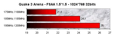

Avec le logiciel WinFox de Leadtek, il est très simple d'accélérer sa carte graphique et les outils de surveillance permettent en plus de le faire sans trop de soucis. En plus d'avoir la température du chip graphique, nous avons celle de la carte, il n'y a donc pas vraiment de craintes à avoir. Les irréductibles pourront toutefois utiliser le traditionnel Powerstrip qui reconnaît parfaitement la carte et son mode de fonctionnement asynchrone (les fréquences du processeur et le mémoire ne varient pas ensembles).
Aussi surprenant que cela puisse paraître, la DH Pro s'est très bien comportée et l'overclocking s'est beaucoup mieux passé que je ne l'aurais prévu. Il m'a ainsi été possible d'atteindre un très convaincant 200MHz pour cette mémoire pourtant à 6ns (et 195MHz pour le chip). Cela ne représente pas un gain extraordinaire mais reste malgré tout un apport non négligeable qui devrait permettre de rajouter quelques effets graphiques aux jeux les plus gourmands. Nos tests effectués sous Quake 3 en activant le FSAA 1.5x1.5 le montrent bien puisque l'on obtient une augmentation de plus de 4 fps en 1024*768 32 bits.
