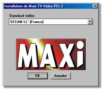

La première installation ne pose pas de problèmes : Windows détecte automatiquement un "Périphérique inconnu", on insère le CD d'installation et hop, les drivers sont reconnus parfaitements. Le Logiciel d'utilisation vous pose très peu de questions : choisir la langue (a priori Français) et le Pays dans lequel vous êtes pour le mode d'acquisition (Secam LL' - pour la France). Le PC redémarre et c'est impécable. Le Logiciel est installé :)

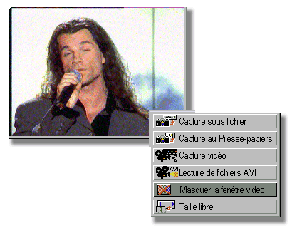

D'un clic droit sur l'image et un menu vous propose de capturer une vidéo ou une saisie d'écran fixe. Ainsi, vous pouvez mettre un court extrait de vos films de vacances ou d'un de vos films préférés en ouverture de Windows ;) Plus sérieusement, ce procédé permet de disposer d'un moyen d'acquérir de la vidéo et donc si vous possédez un Caméscope (ou si vous achetez une petite caméra à moins de 400 F) de faire de la visioconférence ...
Vous pouvez également faire une capture en AVI (format bien lourd de Microsoft). Vous pouvez choisir le nombre d'images par seconde, la taille de la fenêtre de saisie, ... Le problème est que le format AVI est très très lourd ... et donc si vous souhaitez capturer 1 minute de vidéo à 15 images / seconde (au lieu de 25 images/seconde en standard TV) et en petite résolution (160x120 pixels), il faut déjà 30 Mo !
