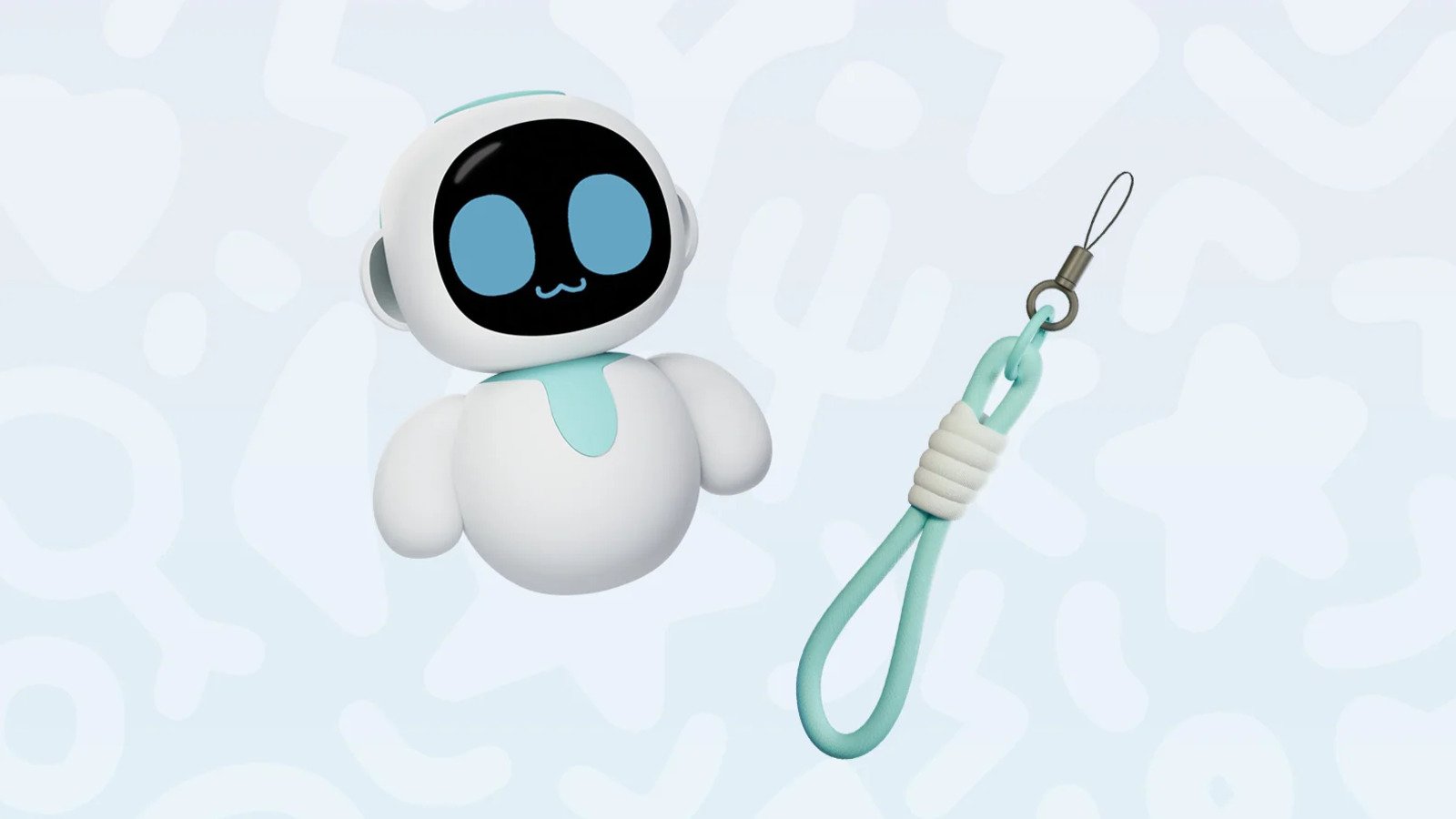

Sous ses airs de porte-clés inoffensif, l’Eiliko d’Energize Lab laissait fuiter les confidences de ses utilisateurs. © Energize Lab

Les jouets bourrés d'IA se multiplient, et avec eux une question que peu de parents se posent au moment de l'achat : mais où finissent les confidences qu'on leur livre ? Pour Eiliko, qui fait partie d'une famille de robots vendus entre 60 et 200 dollars, la réponse est venue de Sammy Azdoufal, un chercheur français qui n'en est pas à son coup d'essai. On lui doit déjà le piratage d'une flotte d'aspirateurs DJI, l'accès à d'innombrables babyphones et caméras Meari et la découverte de près d'un million de pièces d'identité exposées en ligne. Cet été, lors d'un séjour au Japon, il s'offre avec sa femme un Eiliko chez Yodobashi Camera, intrigués par ces petits robots pendus aux sacs façon porte-clés. Sur l'application d'Energize Lab, il s'aperçoit qu'il n'existe aucune protection, purement et simplement pour le petit robot, nous avons vérifié, d'à peine 230 grammes !

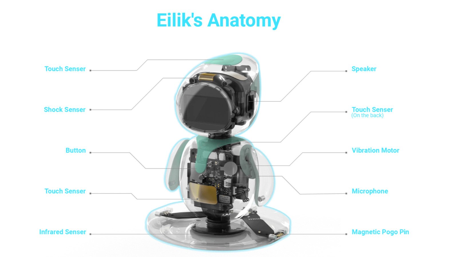

Le micro de l’Eilik, grand frère de l’Eiliko, capte la voix de ses utilisateurs, enfants compris. © Energize Lab

Les enfants sont évidemment les plus exposés. Plus de 31 000 profils leur appartiennent rien qu'aux États-Unis, premier marché du jouet. Energize Lab conserve parfois des photos d'enfants, non chiffrées et accessibles à des adresses web publiques ; un « grand frère » d'Eiliko embarque d'ailleurs une caméra. Même sort pour de courts extraits audio, pour la plupart incompréhensibles, dont l'un laisse entendre un bébé en pleurs. Ces sons, transmis à des partenaires comme Alibaba Cloud, devaient pourtant être effacés sitôt traités, selon la politique de confidentialité du fabricant.

Les robots Eilik, grands frères de l’Eiliko, partagent la même plateforme vulnérable. © Energize Lab
