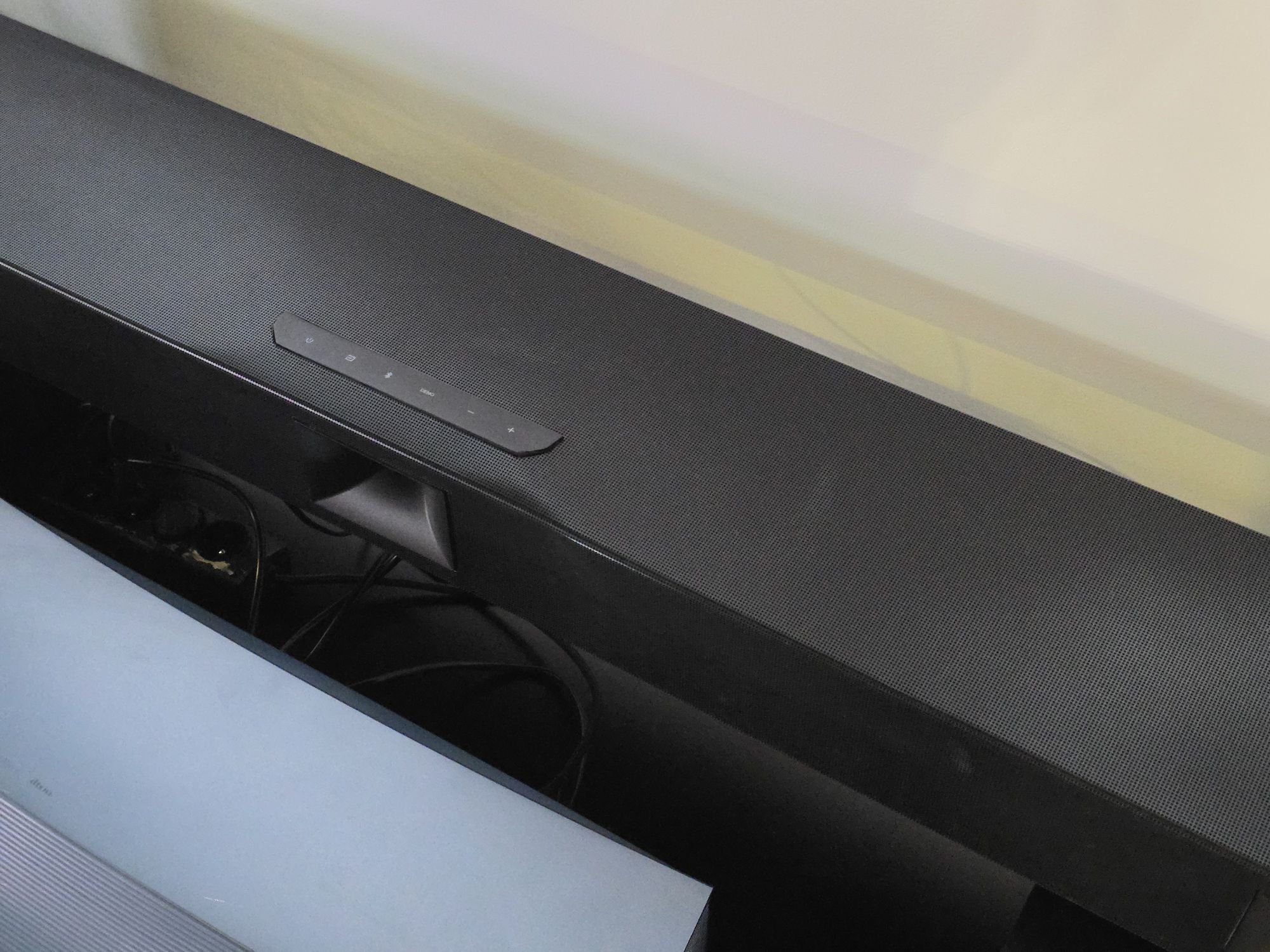

Base de l’ensemble, la barre de son est un immense modèle de 63 pouces de long (160 cm) et particulièrement profond, puisque nous l’estimons autour de 20 cm, quand la plupart des modèles haut de gamme plafonnent à 12 cm. Outre la présence de deux entrées HDMI et d'un port HDMI eArc, la barre intègre une dimension connectée (Airplay, Google Cast, Spotify Connect.
La barre de son dépasser les 160 cm de long © Guillaume Fourcadier pour Clubic
Au chapitre des petits plus, nous pouvons noter la présence d’un écran monochrome indicatif, d'aspect un peu antique.
L'écran ne nous a pas convaincu © Guillaume Fourcadier pour Clubic

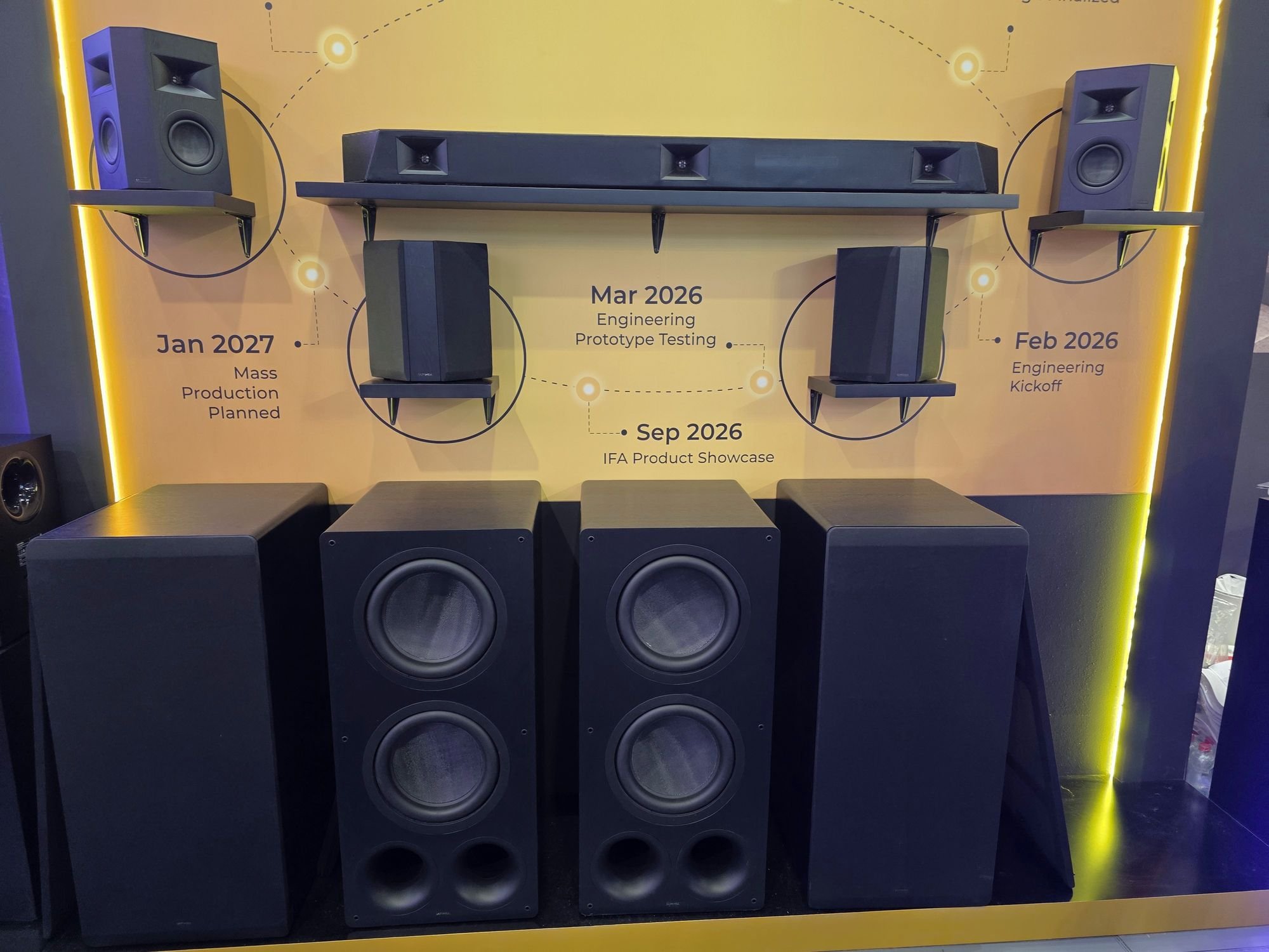

Le caisson de basses n'est pas en reste, puisque cette unité est une sorte de de grosse enceinte à colonne de 94 cm de haut. Ultimea ne précise pas le poids de ce caisson, mais difficile de penser que celui-ci passe sous les 40-50 kg. Rappelons que la configuration max associe 4 appareils.
Enfin, le dernier type d'unité et ce que nous pouvons appeler une enceinte d'effet, puisqu’elle disperse le son sur trois côtés.
Les caissons de basses sont vraiment impressionnants © Guillaume Fourcadier pour Clubic
Si la barre se place forcément devant l'utilisateur, le reste dépend de la configuration choisie.  Les caissons viennent se placer à l'avant, sur chaque côté, ainsi qu'à l'arrière dans le cas de l’option la plus chère. Pour les enceintes d'effet, les premières se placent en tant que modules arrière, les autres sont disposées sur le côté.
Les enceintes d'effets complètent l'expérience © Guillaume Fourcadier pour Clubic
Il est important de relever une chose dans la communication d’Ultimea, et qui apparaît comme une très vilaine habitude marketing naissante : le 11.8 ne désigne pas qu'il y a 8 caissons, mais 8 haut-parleurs de grave en tout (2 par caisson). Nous avions déjà mis en avant ce problème avec le système Hisense UX1.

La barre de son est presque raisonnable, avec une architecture construite presque intégralement autour de transducteurs large-bande : 4 pour la stéréo, 2 en voie centrale, 4 en Atmos dont 2 complètement inclinés vers le plafond, 4 en Surround dont 2 complètement tournés vers les côtés. Reste trois tweeters avec guide-d'ondes pavillonaires, disposés en position frontale.
Le caisson est presque classique, avec un montage à deux woofers de 30 cm, le tout avec charge bass-reflew à deux évents tubulaires frontaux.
HP de 30 cm des caissons de basses © Guillaume Fourcadier pour Clubic
Quant aux satellites, les deux faces présentent un woofer et un tweeter avec guide d'ondes pavillonnaire. La dimension Atmos est assurée par un large-bande et par un tweeter.
6 haut-parleurs par satellites © Guillaume Fourcadier pour Clubic
Pas de précision sur la puissance de l'amplification, Ultimea indique simplement l'utilisation de modules d'amplification classe D à base de transistors GanFET.
