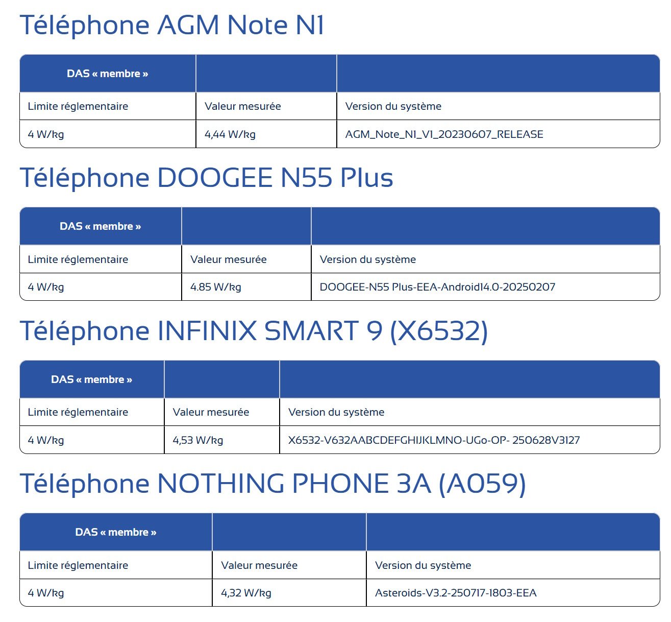

Le couperet vient de tomber pour cinq smartphones encore vendus dans l'Hexagone. L'Agence nationale des fréquences demande le retrait de la vente des AGM Note N1, Doogee N55 Plus, Infinix Smart 9 (X6532) et, plus étonnamment, du Nothing Phone (3a) (A059) et d'une variante du Samsung Galaxy A55 (SM-A556E/DS), aussi bien dans les boutiques que sur les sites de commerce en ligne. Les appareils déjà écoulés font également l'objet d'un rappel.
Le Nothing Phone (3a) dépasse la limite de DAS
Les quatre premiers modèles ont échoué aux mesures du DAS « membre », qui évalue l’exposition lorsque le téléphone est utilisé au contact du corps. La limite européenne est fixée à 4 W/kg. Les contrôles ont relevé 4,44 W/kg pour l'AGM, 4,85 W/kg pour le Doogee, 4,53 W/kg pour l'Infinix et 4,32 W/kg pour le Nothing Phone (3a), pourtant récompensé d'un 10/10 lors de notre test l'année dernière.
Les quatre smartphones qui ont échoué aux mesures du DAS membre. ©ANFR
Le dépassement du modèle de Nothing reste relativement faible, mais il suffit à le rendre non conforme. Les propriétaires concernés doivent se rapprocher de leur vendeur pour connaître les modalités du rappel.
Nothing pourrait choisir de corriger ce dépassement par une mise à jour logicielle réduisant légèrement la puissance d'émission des antennes, une méthode déjà utilisée dans de précédents dossiers de DAS. Mais aucune mesure corrective n'a encore été annoncée par le fabricant.
