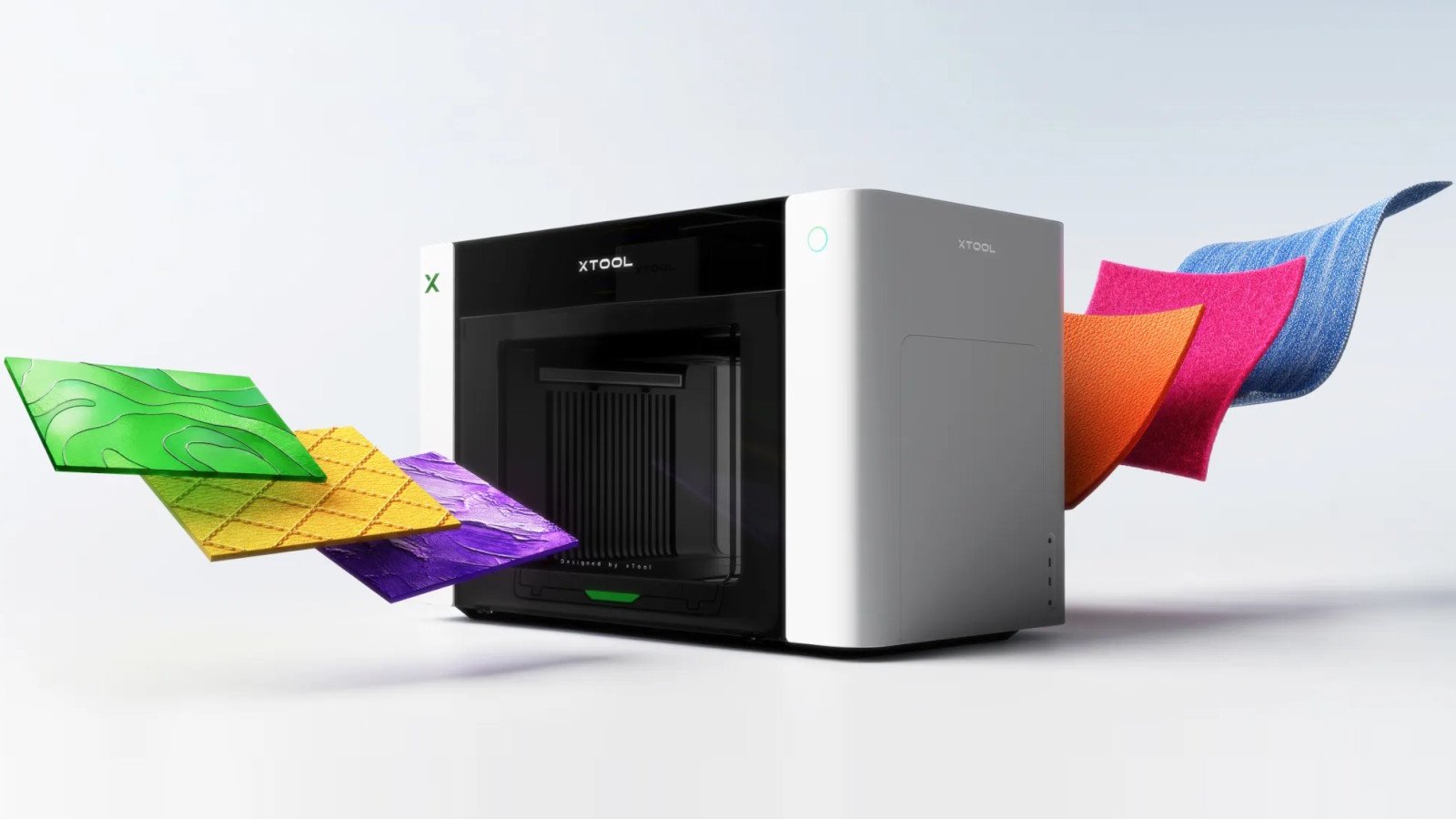

xTool lance en précommande la O1 Omni Printer, une imprimante capable de travailler aussi bien sur du bois, du verre et du métal, que sur de l'acrylique, du textile et du film de transfert. Une promesse ambitieuse, sur un marché où des acteurs historiques occupent déjà le terrain, mais avec des solutions souvent plus spécialisées.
L'imprimante de bureau capable de tout personnaliser, ou presque, reste un vieux rêve de créateur. Avec la O1 Omni Printer, xTool veut justement rapprocher deux mondes qui cohabitent encore assez mal : l'impression sur objets rigides et l'impression textile.
Plutôt que de jongler entre une imprimante UV pour les mugs, plaques ou objets, une machine DTG pour les vêtements et un système DTF pour les transferts, xTool promet de réunir ces usages dans un seul appareil. Une approche séduisante, du moins sur le papier, pour les petits ateliers, les créateurs indépendants ou les activités de personnalisation à la demande.
Une machine pour le bois, le verre, le métal… et les vêtements
La O1 Omni Printer combine plusieurs modes d'impression : UV, DTG, DTF et UV DTF. Elle peut donc imprimer directement sur des supports rigides comme le bois, l'acrylique, le verre ou le métal, mais aussi personnaliser des textiles ou produire des transferts destinés à des surfaces plus complexes.
La machine est proposée en trois configurations. La première se concentre sur l'UV, la deuxième ajoute une double tête pour accélérer la production et créer des effets multicouches, tandis que la version UV + Fabric, elle aussi à deux têtes, vise les utilisateurs qui veulent passer des objets aux vêtements.
Des concurrents déjà installés, mais plus spécialisés
xTool met aussi en avant son système Pixel-Scan Vision, qui combine mesure laser de hauteur et numérisation CIS pour faciliter l'alignement des visuels, sans passer systématiquement par un gabarit. Effets 3D jusqu'à 7 mm, encres fluorescentes, impression sur gobelets avec module rotatif et maintenance automatisée (notamment pour limiter les problèmes liés à l’encre blanche) complètent la fiche technique. Les prix de précommande démarrent à 1 549 euros pour l'édition UV, 2 499 euros pour la Dual-Head UV et 2 549 euros pour la version UV + Fabric.
xTool n'arrive toutefois pas sur un marché vide. Roland propose déjà des imprimantes UV de bureau comme les VersaSTUDIO BD, capables d'imprimer sur de nombreux objets. Mimaki occupe aussi le segment professionnel avec ses UJF, très utilisées pour l'impression directe sur supports rigides. Epson, de son côté, couvre à la fois l'UV compact avec la SureColor V1070 et le textile avec la SureColor F1070 en DTG/DTFilm. Mais est-ce qu'une machine qui fait tout peut vraiment faire aussi bien qu'un appareil spécialisé ? On devrait le savoir très vite…
