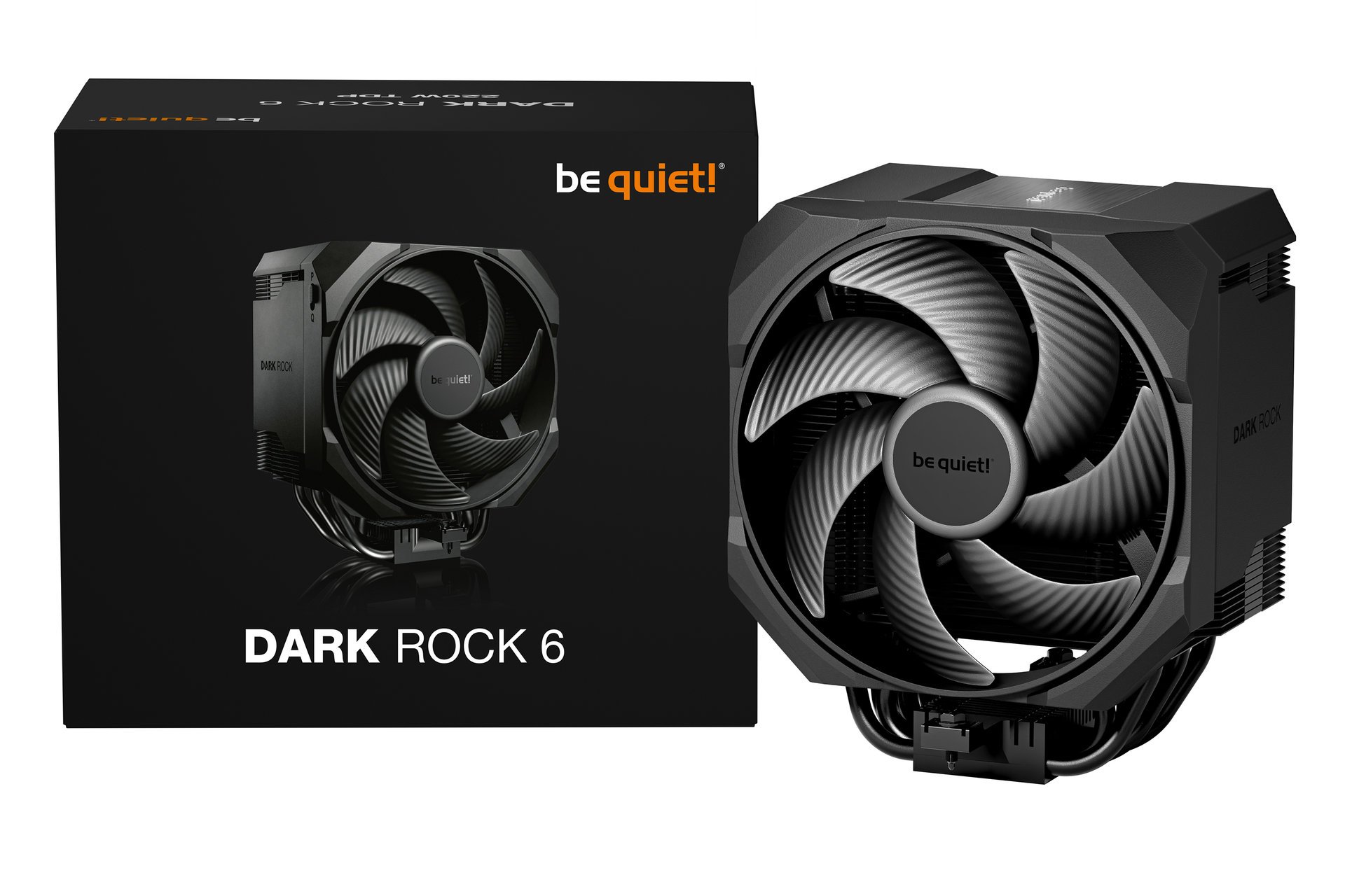

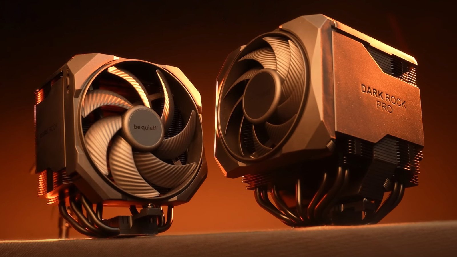

Le renouvellement des gammes de ventirads be quiet! est en marche : les Dark Rock 6 et Dark Rock Pro 6 éclipsent les versions « 5 ». Logique.
Dark Rock 6 et Dark Rock Pro 6 seront disponibles dès le 19 mai. ©be quiet!

Modèle le plus accessible, le Dark Rock 6 sera donc facturé 89,90 euros et se montre plus compact que son grand frère. Il n’intègre qu’un seul ventilateur (Silent Wings 135 mm) qui peut tourner à 2000 tr/mn à 100 % de sa puissance. Il est alors question d’un débit de 89,95 CFM et d’une pression statique de 2,48 mmAq. Le ventirad mesure 162 mm de haut, mais sa base excentrée lui permet de ne jamais obstruer l’accès à la mémoire vive. Bien sûr, il dispose d’une large compatibilité : socket AM4, AM5 chez AMD et socket 115x, 1200, 1700 et 1851 chez Intel. Aucune mention du futur 1954.

De son côté, le Dark Rock Pro 6 sera 20 euros plus cher. Un surcoût qu’il justifie par la présence de deux ventilateurs Silent Wings : un de 120 mm entre les deux colonnes de dissipation et un de 135 mm à l’extérieur du ventirad. Il adopte un « système de rails, qui facilite le réglage de la hauteur du ventilateur avant, permettant un montage rapide et sécurisé du radiateur ». Notons que cela semble aussi ne jamais obstruer les ports DIMM : il est ici question d’un dégagement de 49 mm. Au global, le Dark Rock Pro 6 mesure tout de même 169 mm de haut pour un poids de 1,34 kg (contre 1,01 kg pour le petit frère).
Le Dark Rock Pro 6 affiche la même compatibilité socket que le Dark Rock 6 et nous aurons évidemment à cœur de vérifier les qualités – et les défauts – des deux solutions alors que be quiet! ne semble pas cette année voir de modèle « Elite » à nous proposer. En tout cas, pas tout de suite.
