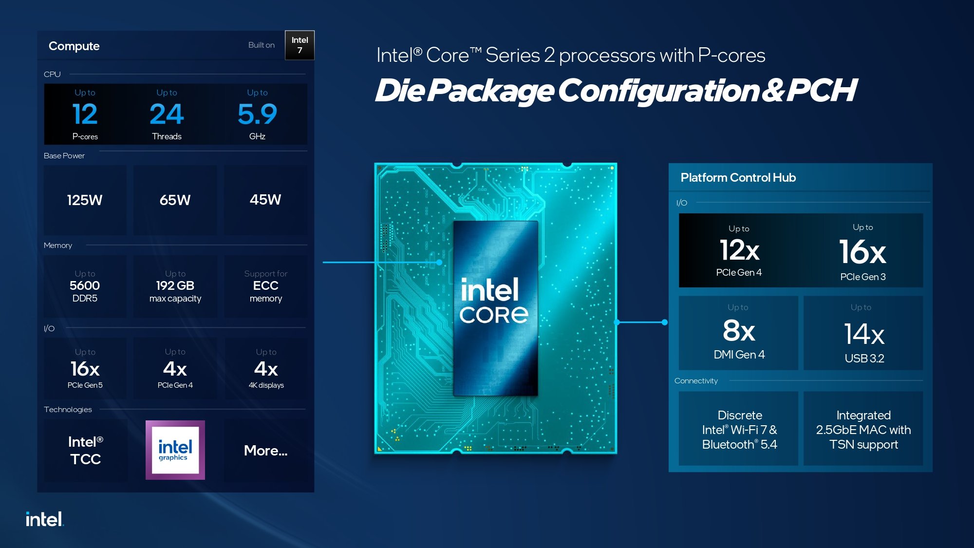

La marque Core Series 2 vient donc d'être lancée par Intel. Reconnaissons au passage que la firme n'en a pas fait des tonnes côté marketing autour de ces puces répondant au nom de code Bartlett Lake.
Il y a une raison à cette absence de communication à grande échelle : Bartlett Lake – ou les Core Series 2 donc – ne sont destinés qu'à un public restreint et surtout pas au grand public. Les puces sont réservées aux professionnels et ne se retrouveront donc pas dans les circuits de distribution auxquels vous et moi sommes habitués. Alors pourquoi en parler sur Clubic ?

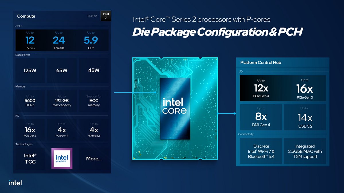

En effet, pour la première fois depuis bien longtemps, Intel a décidé de revoir la disposition de ses processeurs. Bartlett Lake inaugure des puces ne reposant plus sur le concept d'hétérogénéité.
Les principales caractéristiques de Bartlett Lake. ©Intel

Plus question donc de mélanger différents types de cœurs au sein d'un même processeur, et ce, afin d'aboutir à quelque chose de plus simple, de plus direct. Exit donc les cœurs efficaces et les cœurs ultra-basse consommation, on ne garde plus ici que des cœurs performants. Douze dans le cas de la référence la plus puissante, le 273PQE, et « seulement » huit pour le 213 PTE.
Pourquoi un tel revirement après plusieurs années à vanter les mérites d'une architecture hétérogène ? Il est important de souligner que ce revirement n'est d'abord pas total puisque Bartlett Lake ne constitue qu'une partie de l'offre en processeurs d'Intel. L'idée est donc ici de simplifier le fonctionnement de la puce et de rendre plus fluide le processus de prédictibilité.

En réalité, Intel semble surtout viser un marché un peu différent avec ces Core Series 2. Un marché professionnel donc, mais pas le monde de l'entreprise : le département marketing évoque ainsi les solutions embarquées et ce que l'on appelle l'edge computing, des unités assurant le prétraitement des données sur les data centers. Pas pour nous, nous le disions en introduction.
