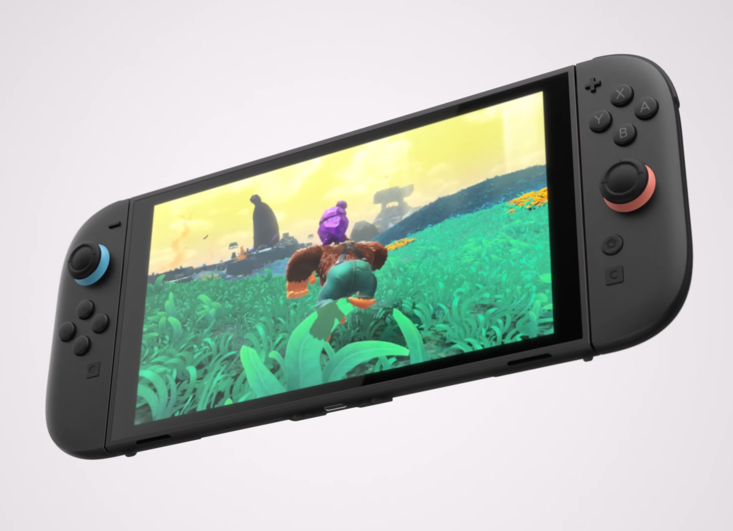

Quelques semaines après sa sortie, la Nintendo Switch 2 suscite un certain agacement chez les premiers acheteurs à cause d'une autonomie en apparence décevante. Heureusement, il ne s'agit pas d'un défaut matériel, mais d'un bug d'affichage que Nintendo propose de corriger via une manipulation simple et accessible à tous.

La Switch 2 connaît un démarrage commercial historique, mais ce succès est terni par des retours d'utilisateurs concernant une batterie qui semble se vider à une vitesse anormale. Le problème est cependant plus subtil qu'il n'y paraît : dans la plupart des cas, la batterie n'est pas en cause, mais plutôt l'indicateur de charge qui affiche un pourcentage erroné. Nintendo a officiellement reconnu ce dysfonctionnement et a déjà disséminé une procédure pour y remédier, sans avoir à passer par la case service après-vente.

Le correctif express de Nintendo : un simple passage en mode de récupération
De nombreux joueurs ont eu la mauvaise surprise de voir leur console afficher un niveau de batterie faible après seulement une courte session de jeu, alors qu'elle disposait en réalité de plusieurs heures d'autonomie restantes. Il s'agit d'un problème de communication entre le système d'exploitation et la batterie, où le firmware interprète mal le niveau de charge réel. Ce type de bug de jeunesse est assez courant sur les nouveaux appareils électroniques et se résout généralement par une mise à jour logicielle ou un recalibrage.
Avant de penser au pire, il est donc essentiel de comprendre que la capacité physique de votre batterie n'est probablement pas affectée. Le souci vient de la jauge logicielle qui a perdu ses repères. Pour la synchroniser à nouveau, Nintendo propose une première solution qui a fait ses preuves et qui ne prend que quelques secondes.
La manipulation à suivre pas à pas
La méthode la plus rapide pour corriger l'indicateur de batterie consiste à forcer un redémarrage de la console dans son mode de récupération, ou Recovery Mode. Assurez-vous d'abord que votre Switch 2 dispose de la dernière mise à jour système, accessible via les paramètres de la console. Une fois la vérification faite, éteignez complètement la machine en maintenant le bouton d'alimentation enfoncé.
Ensuite, maintenez appuyés simultanément les boutons de volume « + » et « - ». Tout en les gardant enfoncés, pressez une seule fois le bouton d'alimentation pour allumer la console. Continuez de maintenir les boutons de volume jusqu'à ce que le menu du mode de récupération apparaisse à l'écran. Le simple fait d'accéder à ce menu suffit à réinitialiser le compteur de la batterie. Il ne vous reste plus qu'à éteindre de nouveau la console via le bouton d'alimentation et à la redémarrer normalement pour constater le changement.
Si la première astuce ne suffit pas, Nintendo préconise une seconde méthode, plus fastidieuse mais plus profonde, pour recalibrer entièrement la batterie. Cette procédure vise à faire « réapprendre » à la console les seuils de charge minimum et maximum de sa batterie lithium-ion. Le processus doit être répété plusieurs fois pour que l'indicateur de charge s'améliore progressivement
Pour commencer, désactivez la mise en veille automatique dans les paramètres, puis branchez la console directement au secteur avec son adaptateur officiel jusqu'à atteindre une charge de 100 %. Laissez-la branchée une heure supplémentaire après la charge complète. Débranchez-la ensuite et laissez-la allumée sur le menu d'accueil pendant trois à quatre heures, afin de vider la batterie le plus possible. Une fois presque vide, éteignez-la et laissez-la reposer 30 minutes avant de recommencer un cycle de charge complet.
