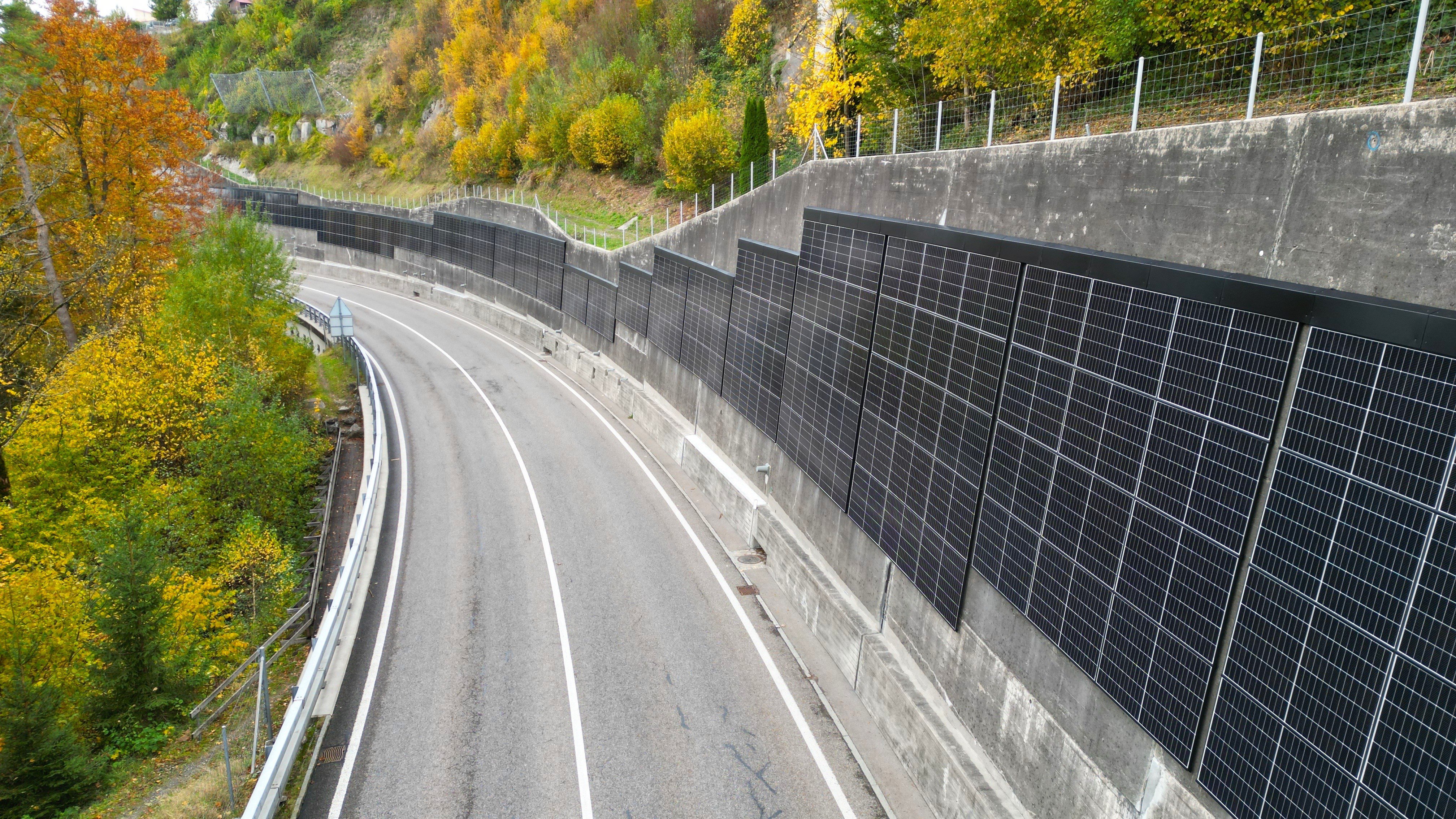

Imaginez : vous êtes au nord-est de la Suisse, dans le canton d'Appenzell Rhodes-Extérieures, et vous parcourez l'une de ces routes typiques de ce pays très vallonné. Soudain, vous remarquez que le mur de soutènement sur votre droite est un peu particulier. Votre cerveau met un certain temps à reconnaître l'aspect inhabituel de la chose, mais vous venez bien de tomber sur des panneaux solaires dressés verticalement sur le bord de la route.

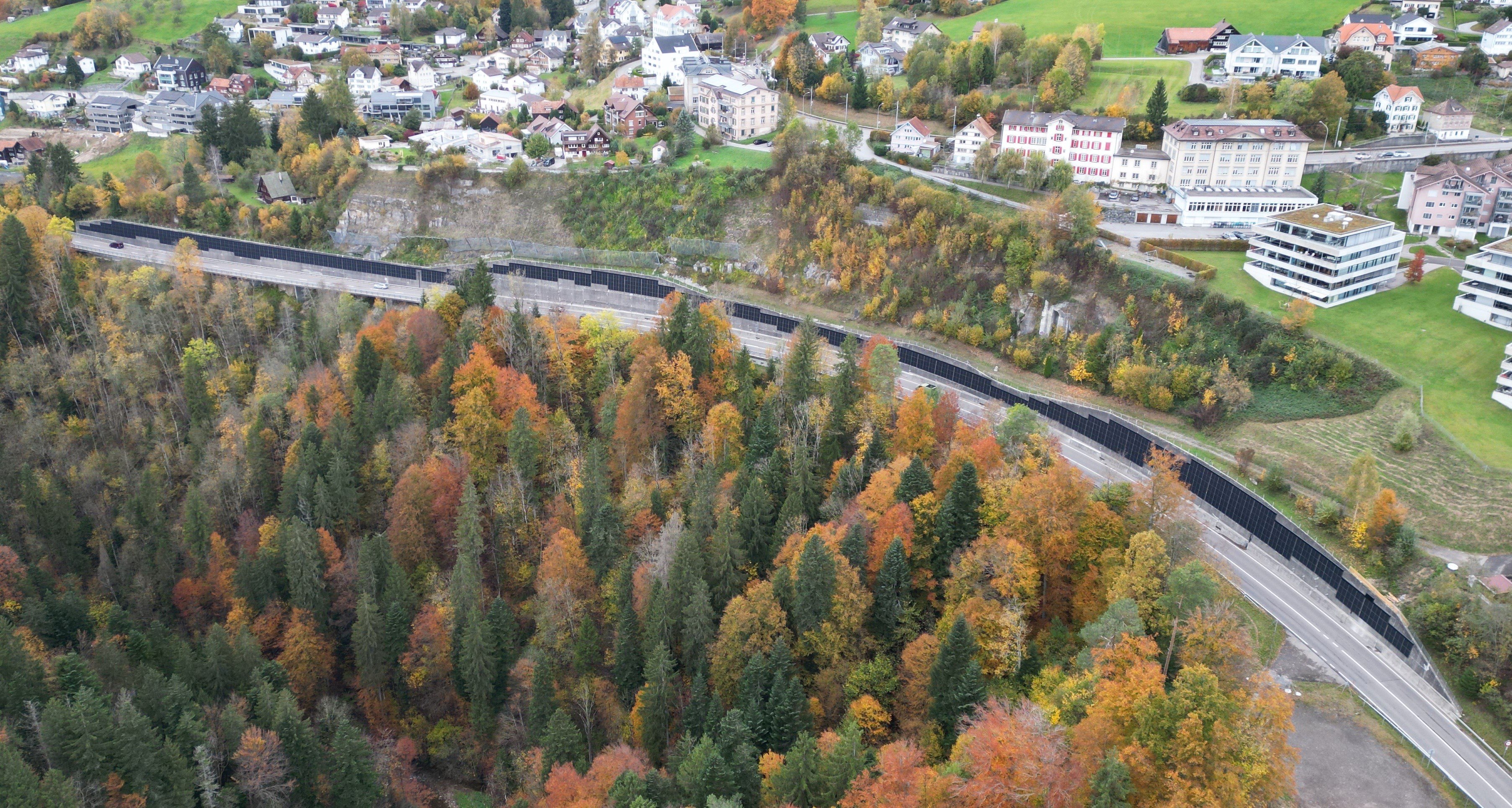

Pour atteindre son objectif de produire au moins 40 % de son électricité à partir de sources renouvelables, le canton a adopté une approche originale en installant 756 panneaux photovoltaïques sur cette surface habituellement peu exploitée. D'une puissance de 325 kW, ils offrent un rendement énergétique d'environ 230 000 kWh par an, soit la consommation de près de 52 ménages suisses.
En tout, ce sont 756 panneaux solaires qui ont été installés le long de cette route du nord-est de la Suisse © K2 Systems

Inclinés à 75 degrés, les panneaux solaires ont été ancrés à un rail de montage à l'aide de vis spéciales et d'ancrages mécaniques. Pour ne pas fragiliser le mur de soutènement, les ingénieurs ont dû limiter la profondeur d'ancrage à 90 mm, ce qui est peu quand on sait qu'il y a une route juste en dessous. Enfin, en raison de la proximité de l'asphalte, certains composants ont dû subir un traitement spécial (anodisation) pour mieux résister à la corrosion.
Cette installation a posé un certain nombre de défis aux équipes qui l'ont réalisée © K2 Systems
