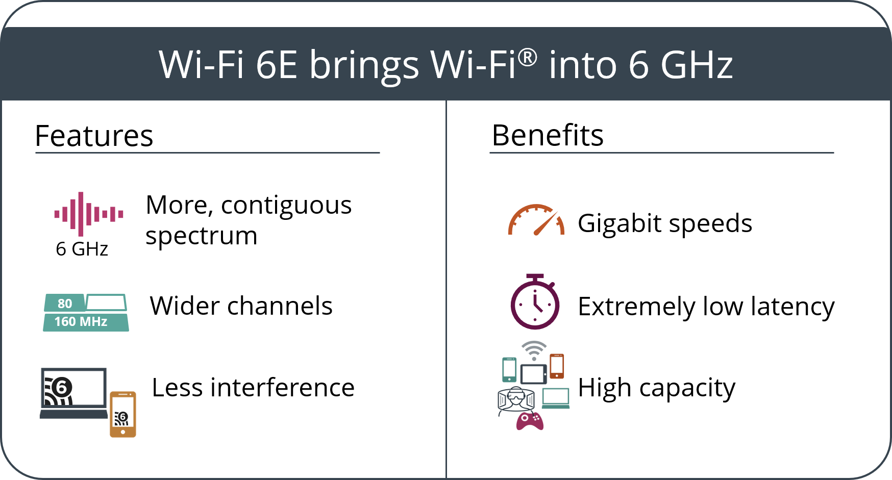

Cette fois, le Wi-Fi 6E vient améliorer le protocole de communication sans fil d'une nouvelle manière. En effet, il ne permet pas de supporter des débits plus rapides, mais il ouvre l'accès à une toute nouvelle bande de fréquence, le 6 GHz. Celle-ci évolue sur les plages comprises entre 5 945 et 6 425 MHz, alors que les routeurs et autres appareils prenant en charge les générations précédentes se contentent des traditionnelles bandes 2,4 et 5 GHz.
Pourquoi la bande 6 GHz du Wi-Fi 6E est-elle importante ?
La bande de fréquence 6 GHz n'a rien d'exceptionnel en soi, mais son ouverture à nos appareils Wi-Fi va permettre de soulager les bandes déjà exploitées, désormais très souvent saturées. Répartir la charge entre trois bandes de fréquence au lieu de deux va ainsi contribuer à désengorger le réseau.

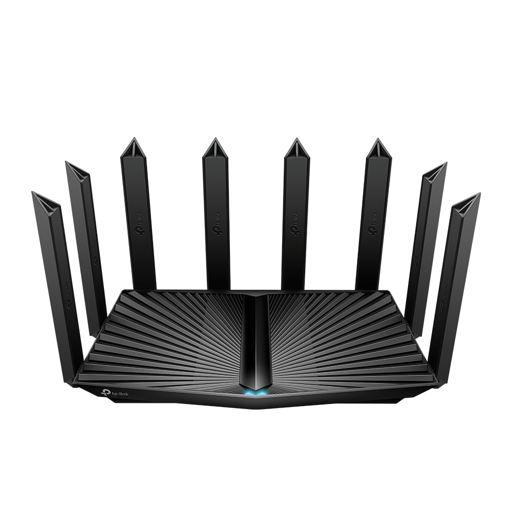

L'Archer AX96 est l'un des rares routeurs Wi-Fi 6E / TP-Link
