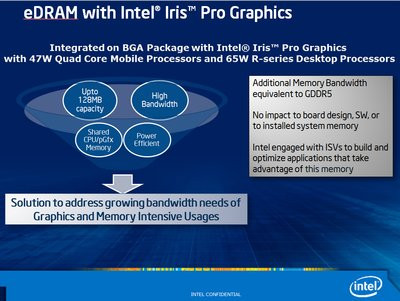

Les changements sont également visibles sur la partie graphique, et s'avèrent pour la peine, assez intéressants. Sur le premier Macbook Pro Retina, Apple avait opté pour une solution hybride, basculant entre un HD4000 et une NVIDIA Geforce 650M. La carte dédiée est désormais réservée au modèle haut de gamme, en l'occurrence une Geforce 750M. On pourrait penser que c'est une régression.
En pratique, Iris Pro et ses 128 Mo de eDRAM affichent des performances assez satisfaisantes pour un coeur graphique intégré. De fait, l'écart avec la Geforce 750M n'est pas si énorme, ce qui suffira sans doute à une partie des utilisateurs, sauf les plus exigeants. Il est tout de même dommage de ne pas pouvoir configurer la Geforce 750M en option sur l'Apple Store : quelque part, c'est forcer à choisir un SSD de 512 Go, un Core i7 et 16 Go de mémoire vive si on veut bénéficier d'un GPU dédié.

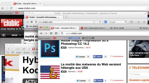

Lors de notre test du premier MacBook Pro Retina, on avait déploré le faible nombre d'applications compatibles avec le mode « HighDPI ». Plus d'un an après, de nombreux développeurs ont pris le pli. Adobe y est passé, au moins pour ses principaux logiciels, tout comme Microsoft, Mozilla, Google et tant d'autres.
Ca ne signifie pas pour autant qu'on ne tombera pas occasionnellement sur une app réfractaire, mais la situation a considérablement évolué. C'est particulièrement appréciable pour les navigateurs web : que vous utilisiez Firefox, Opera, Chrome ou Safari, vous pourrez surfer sans voir de gros pixels... à part sur les images non optimisées, bien sûr.

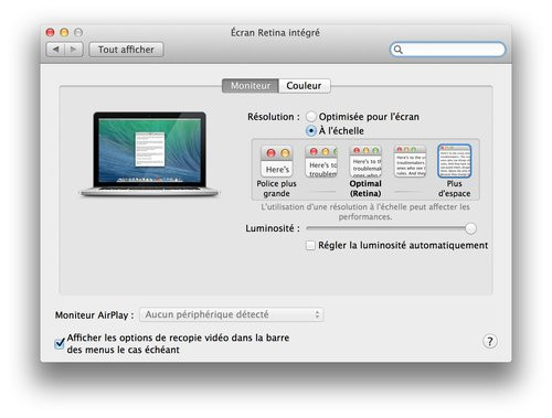

La gestion de différentes tailles d'affichage est toujours aussi ingénieuse : en plus de la définition native, on peut passer l'écran à une échelle supérieure ou inférieure, et Apple a réussi à optimiser la chose de manière à ce que la différence avec la résolution native soit presque imperceptible à l'œil nu.

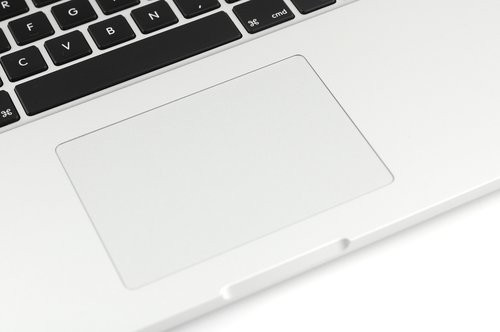

Pour le reste, rien de nouveau. Le clavier n'a pas bougé d'un millimètre : certains lui reprocheront son absence de pavé numérique, qui permet certes de garder une place confortable pour les haut-parleurs stéréo, et la frappe toujours un petit peu plus molle que sur le clavier sans fil d'Apple. Le touchpad reste une référence, d'un point de vue matériel comme logiciel.

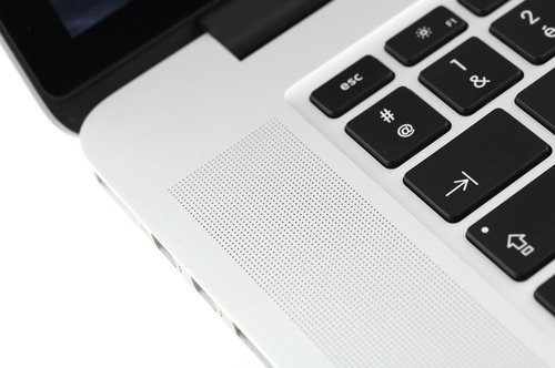

La webcam 720p nous a semblé capturer des images assez précises et fidèles, et les haut-parleurs stéréo sont toujours ce qui se fait de mieux sur les portables d'Apple. Contrairement au modèle 13 pouces, les basses sont présentes, et le son assez neutre nous a paru plaisant.
