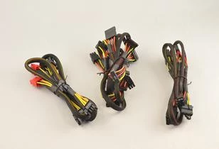

Comme son petit frère le HCP 750, ce bloc est semi-modulaire et ne se sépare donc jamais de certains câbles. Ces derniers sont encore plus nombreux que sur le modèle 750 Watts. On retrouve le câble ATX 20+4 broches ainsi qu'un câble 3x Molex, un autre possédant 3 connecteurs SATA, un connecteur pour CPU 2x4 broches et un autre câble au format 8 broches, et enfin deux câbles possédant chacun 2 connecteurs 6+2 broches pour les cartes graphiques, tous sont inamovibles. Soit un total de 7 câbles pour 13 connecteurs ! Certaines alimentations du commerce n'en possèdent pas autant...

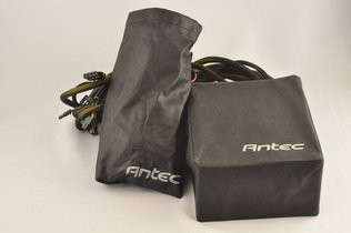

Antec ne s'arrête toutefois pas là, 1 200 Watts obligent ! On dispose au final de 12 connecteurs SATA, 9 Molex, 8 PCI-E 6+2 broches... De quoi voir venir. Câbles comme alimentation sont présentés dans un tissu assez simple, qui ne met pas vraiment en valeur un bloc dont la qualité de fabrication ne fait aucun doute. Il est juste dommage de voir que lorsque la plupart de ses concurrents fournissent quelques éléments visant à améliorer l'installation de leurs blocs (scratch, serre-câbles...), Antec ne suit pas le mouvement.

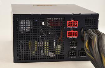

Sur ce modèle 1 200 Watts, difficile de se tromper en branchant les câbles supplémentaires (si besoin est !). En effet, les indications sont claires, aidées qui plus est par un code couleur pour les connecteurs PCI-E (en rouge). En revanche, Antec nous refait le coup du connecteur 2x4 broches pour le CPU qui ne propose aucun dispositif de jointure. A brancher, ce n'est pas simple, surtout si le connecteur situé sur la carte-mère est difficile d'accès. Toutefois, vous pouvez ici faire le choix du connecteur 8 broches, plus simple à manipuler.
Rien à redire sur la longueur des câbles : même pour une configuration avec passage des câbles à l'arrière, aucun souci. Les gaines tressées utilisées par Antec auraient toutefois gagner à être un peu plus souples.

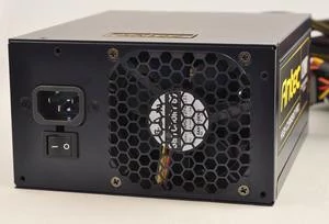

Un mot enfin sur le système de ventilation de ce modèle : il est constitué, fait unique dans ce comparatif, d'un simple ventilateur de 8 cm placé à l'arrière du bloc. Suffisant pour évacuer la chaleur d'un modèle de 1 200 Watts ? C'est un choix risqué de la part d'Antec... D'autant que ce dernier ne doit pas tourner très vite, puisque les nuisances sonores sont annoncées entre 13 et 36 dB(A).

Reconnu unanimement par la presse comme un excellent bloc, cet HCP 1200 d'Antec surprend par son niveau de nuisances sonores, très bas pour un bloc de plus de 1 000 Watts. Comme il ne déçoit pas non plus au niveau des consommations, il conforte l'excellente réputation de la marque en matière d'alimentation. Reste que c'est aussi le modèle qui chauffe le plus parmi ceux de ce comparatif, alors que c'est également le plus cher : vous pourrez vous le procurer contre 260 euros actuellement, ce qui représente un investissement important. Le HCP 1200 est garanti 5 ans.
