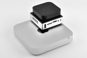

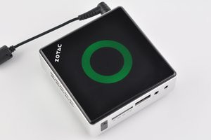

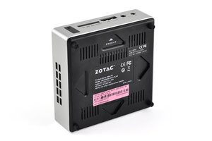

En matière d'ordinateur miniaturisé, il va être difficile de faire plus dense. À côté d'un Mac Mini, la Zbox qui tient dans la paume de la main donne des airs de pavé à la machine d'Apple. Oui, c'est la principale force de cette Zbox Nano XS. Voyez plutôt ses dimensions : 10,6 x 10,6 x 3,7 cm, pour 326 g ! La finition pourrait presque s'approcher de ce que propose la firme de Cupertino. Le châssis est constitué d'un cerclage d'aluminium de 1 mm d'épaisseur environ, la coque inférieure est en métal noir, celle supérieure en plastique avec une finition glossy salissante mais sérieuse. Une note de plastique permettant au boitier d'arborer le cercle lumineux d'état de la Zbox dont sont dotés quasiment tous les minis-PC de la marque, ainsi que l'indicateur de mise sous tension et de disque dur. Le seul hic, c'est le bloc d'alimentation externe, pourtant de taille standard, qui apparaît imposant à côté du mini-PC, forcément...
A gauche, la Zbox par rapport au Mac mini et à l'Apple TV, à droite le « chatoyant » cercle lumineux sous la coque supérieure

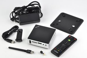

Côté équipement, Zotac livre une télécommande d'assez bonne facture, un relais d'émetteur infrarouge (au cas où celui en façade ne serait pas visible, selon l'endroit où la Zbox est disposée), un dongle-antenne Wi-Fi n, un convertisseur mini-Toslink/Toslink et un support VESA (75 x 75 mm et 100 x 100 mm) pour accrocher la Zbox au dos de votre écran.
A gauche, le contenu du coffret, à droite la télécommande.

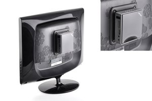

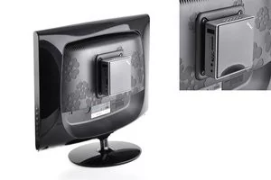

Si cette dernière idée apparaît astucieuse, il faut noter d'une que de nombreux moniteurs utilisent la fixation VESA pour l'attache de leur pied (notamment ceux ergonomiques) et de deux, que les téléviseurs adoptent eux généralement des VESA plus grands (200 mm à 800 mm de large). Ça n'est donc pas évident que vous puissiez fixer la Zbox au dos de votre périphérique d'affichage.
Zotac a songé à un système astucieux de fixation via la monture VESA : bien, quand celle-ci n'est pas déjà utilisée par le pied de l'écran...

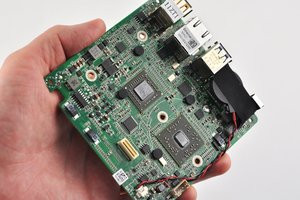

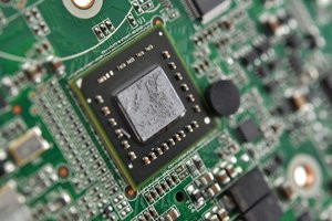

La Zbox n'a pas souffert... Nous voyons ici l'APU AMD (à gauche) et le chipset (à droite). Sur la deuxième photo, l'APU en plus gros plan

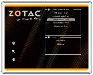

Nous installons donc un Windows 7 64 bits édition familiale SP1, et première déconvenue : ni le contrôleur Realtek ni le contrôleur WiFi ne sont reconnus par Windows. Décidément... Zotac fournit des pilotes pour Windows avec sa Zbox, mais... sur CD ! Il faut donc soit un lecteur optique externe, soit un deuxième ordinateur pour récupérer les pilotes sur le site de Realtek. Mais pourquoi le constructeur n'a-t-il pas opté pour un support clé USB pour ses pilotes ?
Les pilotes que fournit Zotac sont... sur CD !

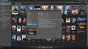

Deuxième bémol, induit par le fait que Media Center ne sache pas lire les fichiers vidéo MKV : il faut disposer d'un logiciel multimédia supplémentaire, qui si possible s'intègre à Media Center, par exemple PowerDVD 12 de Cyberlink. Ou opter pour l'interface gratuite XBMC mais celle-ci ne lit pas (encore) les Blu-ray.
Un logiciel du type de PowerDVD 12 sera nécessaire pour lire des MKV tout en bénéficiant de l'interface de Media Center
Résumons donc : il faut installer un Windows, se dépatouiller avec les pilotes et enfin agrémenter le tout d'un logiciel multimédia qui lise tout (Cyberlink PowerDVD 12, Corel WinDVD 11, Roxio CinePlayer ou en gratuit VLC, XBMC...) ou se tourner vers un des nombreux packs de codec type K-Lite Codec Pack.

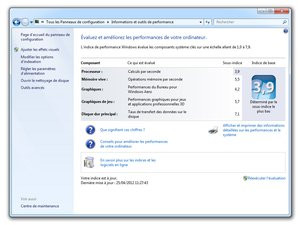

Nous avons effectué quelques benchmarks sur la Zbox afin de nous rendre compte des performances de la plateforme de Zotac reposant sur l'APU Brazos AMD E-450. Mis en face de deux configurations déjà testées précédemment : la carte GA-350N-USB3 à base d'AMD E-350 et l'Asus AT51ONT-I avec son processeur Intel Atom D525 et sa puce graphique NVIDIA Ion Next Gen. Reste que l'on connait les qualités et les défauts de ces plateformes ; il ne faut pas évidemment s'attendre à des prouesses hallucinantes mais les benchs auront au moins permis de pointer les quelques petits défauts de la Zbox.
Voici ce que Windows 7 estime

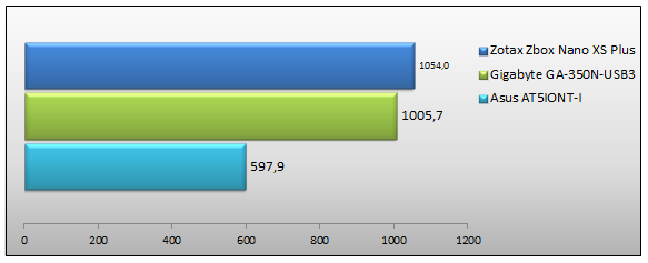

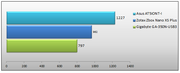

ScienceMark 2 - Primordia
On démarre notre tour d'horizon des performances avec ScienceMark. Ici la Zbox est la plus rapide à venir à bout des calculs arithmétiques infligés par l'outil avec des performances très légèrement supérieure à l'APU E-350 équipant notre plate-forme de test Gigabyte.

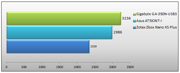

PCMark Vantage - Memory Test
Le test mémoire de PCMark Vantage donne l'avantage à nos plate-formes Gigabyte et Asus. Celles-ci affichent des performances nettement supérieures, un phénomène expliqué par le recours au double-canal pour la mémoire.

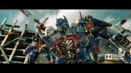

Par contre sur le Blu-ray de démonstration Dolby (The Sound Of HD3), l'extrait de Transformers : Dark of the Moon où le débit vidéo grimpe régulièrement au-delà de 35 - 40 Mbps avec du Dolby TrueHD 7.1 qui flirte avec les 5 000 kbps, les saccades interviennent inévitablement.
Transformers : Dark of the Moon en Blu-ray saccade

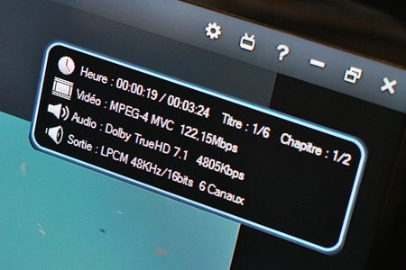

Et par ailleurs, si de la 3D en Side-by-Side (ou Half-SBS) passe globalement bien notre crash test, la lecture d'un MPEG-4 MVC (un Blu-ray 3D) met systématiquement la Zbox à genoux, transformant le film en diaporama... Forcément, avec un débit vidéo moyen de 50 Mbps et qui dépasse parfois les 100 Mbps... Il faudra donc s'en tenir à des Blu-ray bien rippés (sans dépasser un débit maximum total de 40 Mbps) ou bien sûr, des DivX, Xvid ou autres encodages plus compressés.
Sur du MPEG-4 MVC (3D), le bitrate explose !

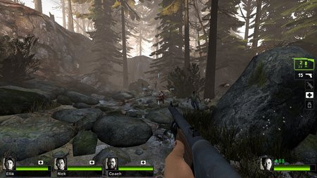

Quid du jeu vidéo ? L'usage restera anecdotique. Un jeu modeste comme Left4Dead 2 parvient à tourner de façon à peu près fluide en 1 920 x 1080 pixels quand tous les réglages sont au minimum. Mais si on pousse les réglages au maximum, c'est un carnage en terme de fps ! Bref, il ne faudra pas être trop exigeant, ni en choix de jeu, ni en confort visuel.
Left4Dead 2 passe tout juste en 1080p, avec tous les réglages au minimum

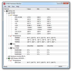

Cette ventilation, combinée aux bons échanges thermiques du boîtier en aluminium aéré, fait que les températures à l'intérieur restent toujours à bon niveau. Côté processeur, le thermomètre oscille entre 41 et 66° selon la charge, tandis que le GPU voit sa chauffe progresser entre 56 et 81°.
Nous utilisons Hardware Monitor pour obtenir les températures du CPU et du GPU dans des cas de figure différents
